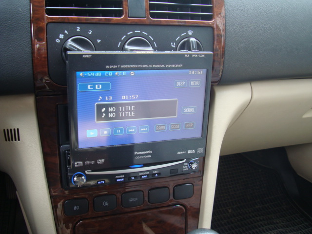

zia, слушай, я на фото просто не рассмотрел касательно магнитолы (дело в том что я себе тоже хотел такую вкинуть) ты магнитолу в шахту не до конца садил? (тобиш она у тебя немного выступает?) дело в том, что когда я себе примерял такую, то у меня получалось что экран не может откинутся в крайнее вертикальное положение, так как упирается в панель с регуляторами :sad: единственный выход был не до конца засовывать магнитолу.

Я на нижнее и пробовал. но всеравно магнитола садится глубже, нежели выступают переключатели (регуляторы температуры....) посему экран при выбросе в крайнем положении в них упирается (канечно на самой магнитоле есть опция ограничения выброса, чтобы механика не ломалась в магнитоле) но при этом экран остается наклоненым какбы слегка вниз. что не очень удобно для просмотра. Вопрос - ты лично магнитолу в шахту до упора засунул или все же она немного выступает?
Вів березня 25, 2008 15:58
Выступает где то на один сантиметр но не заметно.И положение экрана регулируется.Я спокойно смотрел фильмы и удобно управлять.

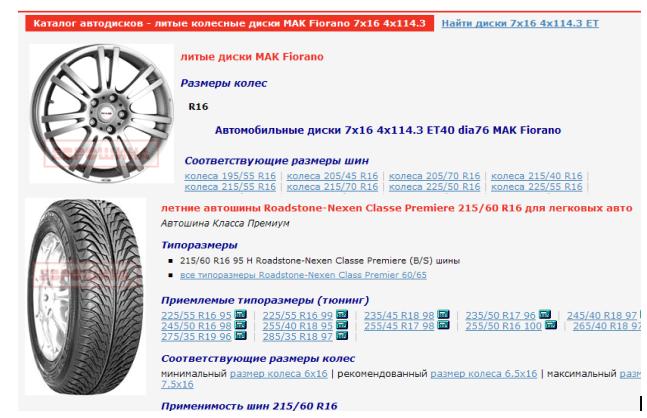

Товарищи, вроде простой вопрос, но подскажите, посоветуйте:
Значит, решился на новые башмачки для машинки, выбрал те же по модели, что и на пепелац М2140 (многие в курсе), но они на пол-дюйма шире. Также выбрал резину - не совсем брендовая, но много отзывов положительных. Вопрос в том, что она шире на 10 мм (это по 5 мм на сторону), диск шире на 12,5 мм + вылет 40 вместо 45 родного.
Прикинул и получается по резине 5+5=10 мм шире в сторону "улицы" и на 5-5=0 мм в сторону "подвески". Не знаю, зацепит ли лишний см крыло. Диск мона примерить а вот одеть резину и поездить никто не даст. И еще:
размерность резины 215х60 или на 65 взять?
Думал про 17" но очень низкий профиль резины, да и цена полной "инсталяции" перевалит за 2000 уе

Славик, 16 размера на наши машины валом! Можно выбрать!
На гарантию ложешь? Или будешь уповать на случай, что не заметят? Или переобуваться перед каждым ТО?
