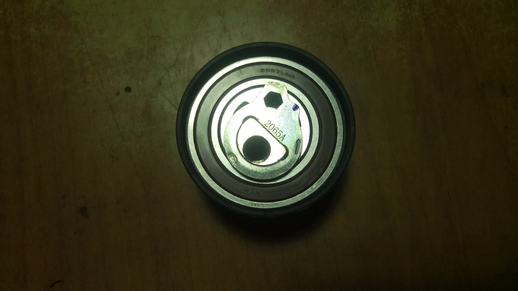

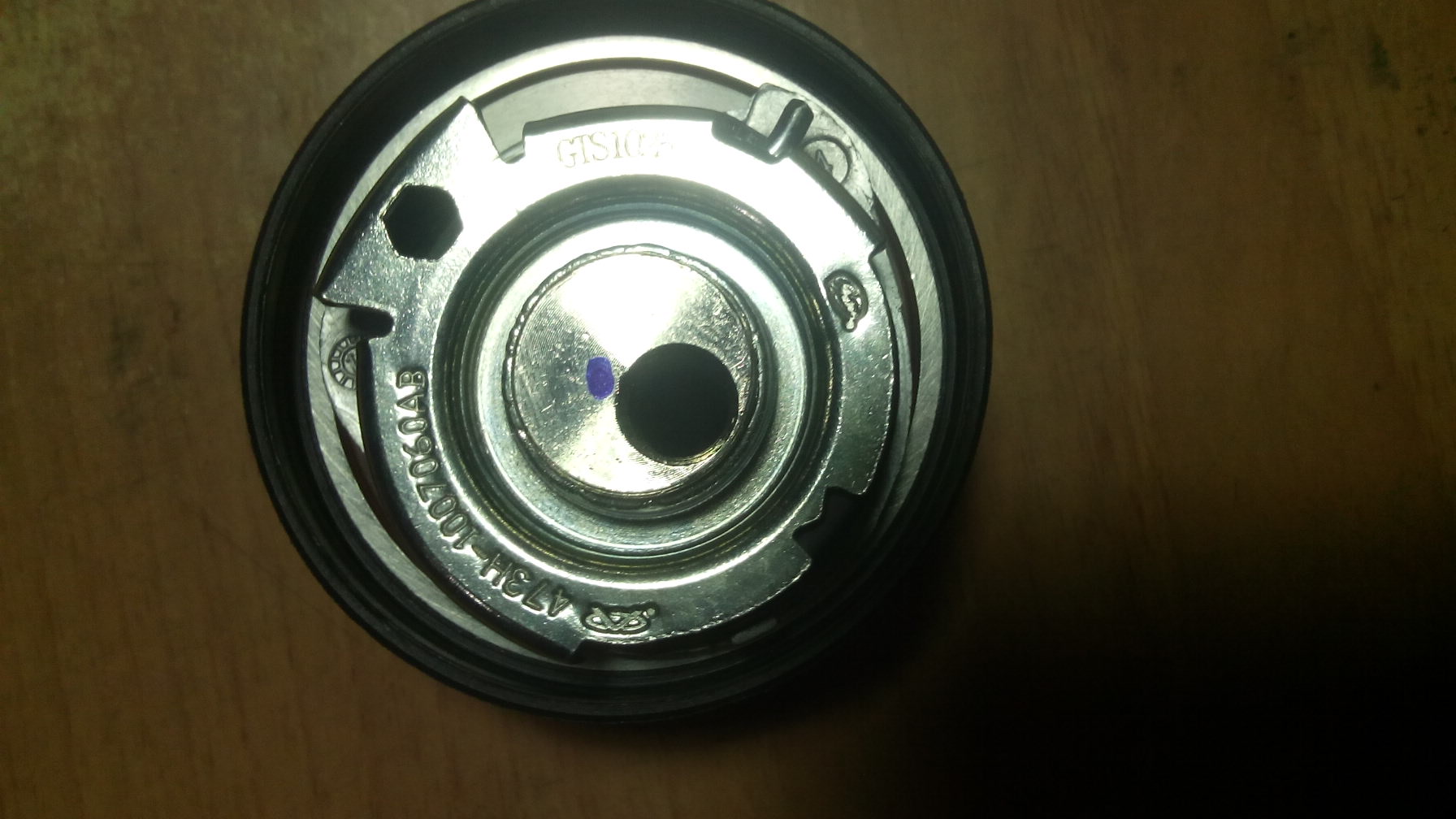

продублирую и в вашей ветке, моё сообщение с Эларовской.
прикупил я в Китае натяжной ролик.
качество 100% оригинал (есть с чем сравнить) , так что кому будет интересно именно по оригиналу а не по аналоги и лицензии и сэкономить порядка 300 гр, между нашими магазинами запчастей. ссылку скину)
