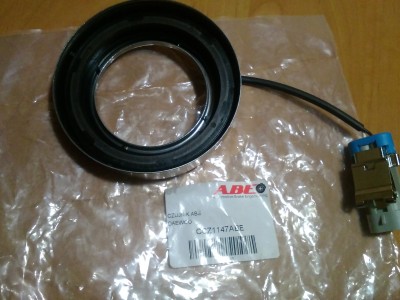

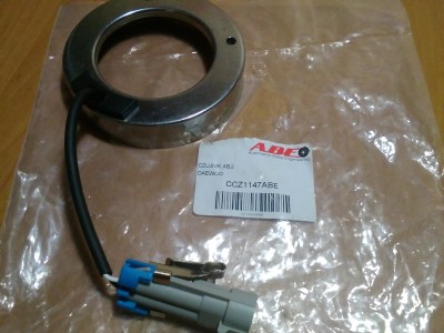

резвик писал(а):
Стоят илджины спереди, от родных отличались количеством зубов на абс, поставил и ни каких ошибок. На илджине на 1 или 2 зуба больше было, не помню. АБС будет работать.
У меня такая штука произошла. Потавил ступицу ILJIN IJ113016 через 40 тыс км. гавкнуло кольцо ABS. Вот так решил проблему!! ВНИМАНИЕ!!!! ЭТО КОЛЬЦО НЕ СТАНЕТ НА КИТАЙСКИЙ ОРИГИНАЛ!!!
Комментарий к файлу: 420грн.цена вопроса

так и запишем в каталог, встает без всяких проблем и заморочек?

Да,ааааааа. Тянули с AOE.

ни чё себе, а у нас нету?

Друже, у тебя есть номер детали. Спроси в автомагазе!!! Может меня обманули?!

Бьется по экзисту, есть в наличии. Вот еще номер проводки с разъемами 96287300 (General Motors).

и не только на экзисте https://avto.pro/zapchasti-CCZ1147ABE-ABE/
тем более производитель Польша, какого с эмиратов тянуть?

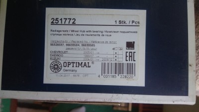

stas.m писал(а):
Поменял в субботу ступицу, с нашими ценами плюнул, заказал китай за 1250 грн, пришла, на ней маркировка VH, но ступица на вид добротная, даже лучше, чем стояла. Посмотрим, как будет ходить. Старая сама распалась, блин сколько в ней грязи и ржавчины было, капец.
А я устал менять такие ступицы по 1250 грн....и с виду такие добротные, комар носа не подточит...и ходили они у меня...первая 8000, вторая 15000, третья 17000, потом купил какую то немецкую лицензию от шевы эванды и уже 40000 полет нормальный. А правая передняя ступица ещё с завода ходит..уже 230000...вот так.
Пс. Фотку сделаю этого немца...выложу...и цена мне встала 1650грн. Я доволен.

Garri 2, выложишь, пожалуйста, фотку своего немца.

Та не вопрос, фотки коробки и стикера сделал, сегодня залью на страницу.

Ступица ОПТИМАЛ.
IMG_20180709_073229.jpg [ 3.26 МБ | Просмотров: 1653 ]
Комментарий к файлу: Это стикер на коробке.

Благодарствую. Только сомневаюсь я, что это германия, больше к полякам склоняюсь. По прошлым машинам как-то я не очень к оптималу благонастроен.

Как говорится за что купил, за то и продаю...а кем сделана...пускай поляками, пройдет 70к-80к и отлично...
