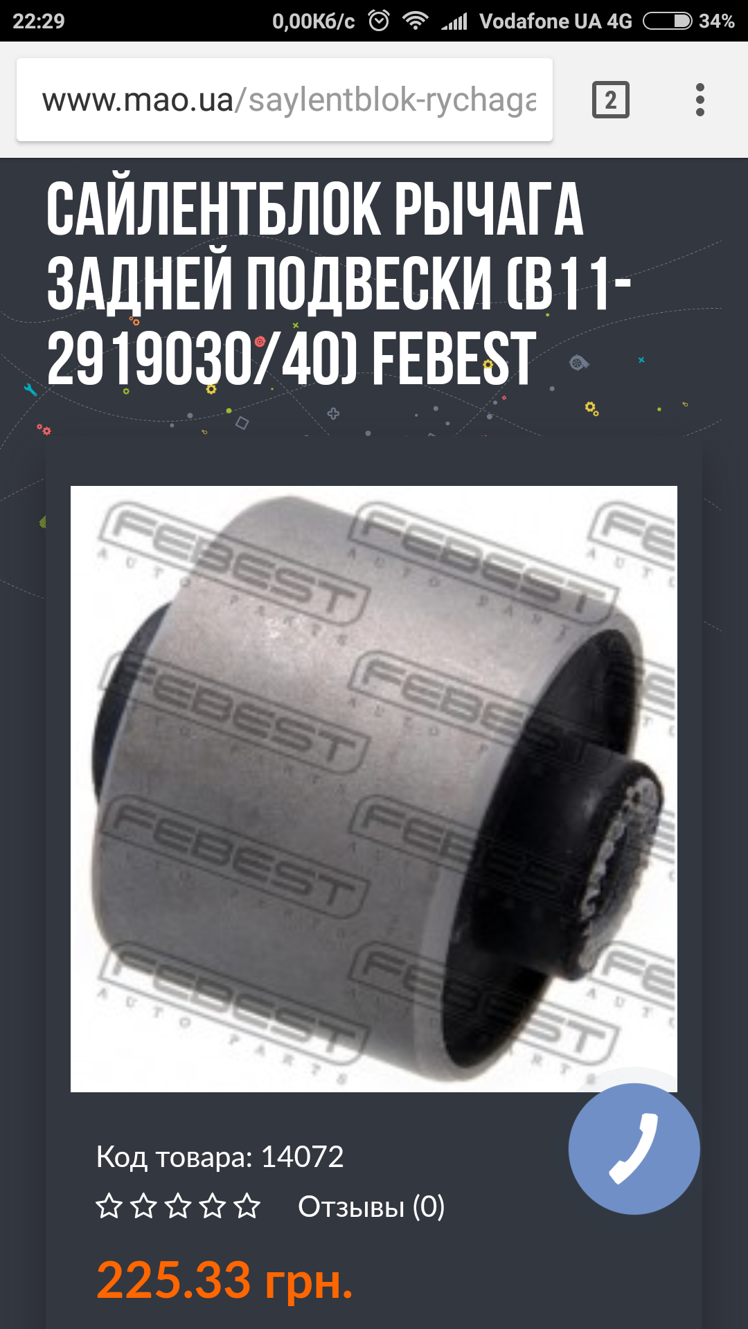

Evil написав:
Для чего картинка? Эти сайленты подходят в верхний V- оброзный рычаг! Или Вы хотите сказать что ониже подходят в рычаг схождения???

Повідомлення Re: Сайлентблоки задних рычагов
Это не в верхний V-образный. Там другие, недавно менял.
Богдан вы что- то путаете! Изначально это я выложил эту картинку! И именно эти сайлентблоки я поставил себе в V образный рычаг. И благополучно катаюсь на них уже 40000 тыс.
Да вы тут все запутались :). Эти сайленты и туда и туда подходят. Только тогда в V-рычаге надо выпрессовывать сайлентблок вместе с внутренней обоймой. Правда потом от ВАЗа сайленты в него уже не поставить.
