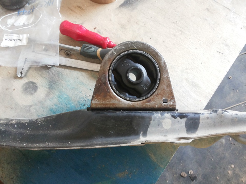

《И еще вопрос, подушки двигателя менять
нужно и незнаю ставить китайские или
снимать кронштейны выпресовывать старые
обоймы и подбирать что то?》
Лансер 9 1,6 подушки двигателя передняя или задняя, сами подушки (без обоймы крепления) 1в 1.
Суб серпня 27, 2016 20:47
Повідомлень: 375
Автомобиль: Chery Eastar 1.8
Повідомлення Re: Стеклоподьемники и вопросы по ходовой
что-то не понял, купить сами подушки от ланцера и запрессовать в наш корпус в переднюю и заднюю?
Суб серпня 27, 2016 23:07
Повідомлень: 934
Как вариант, если чел. хочет
или снимать кронштейны выпресовывать старые обоймы и подбирать что то?
Толлько ещё надо выпрессовать сами подушки из Ланцеровских обойм (можно разрезать ).
Сам этим не занимался, инфа из нэта, так, что на ваш риск!
Вот опора Лансера:
