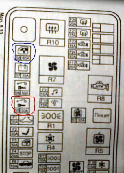

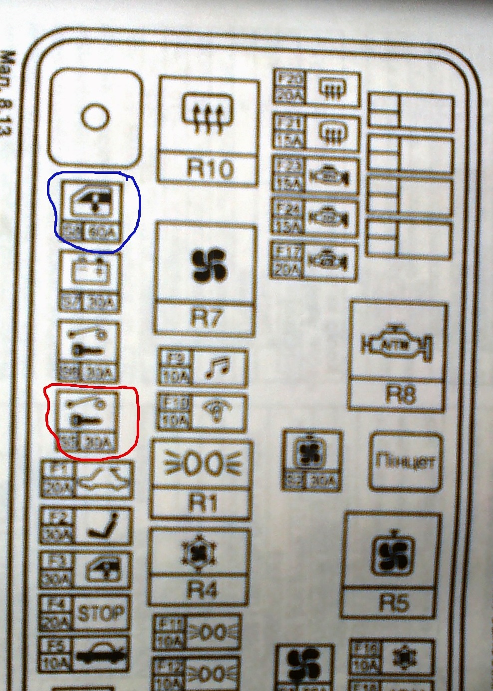

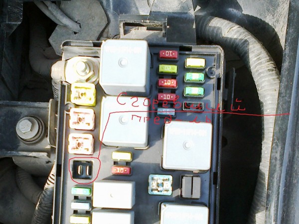

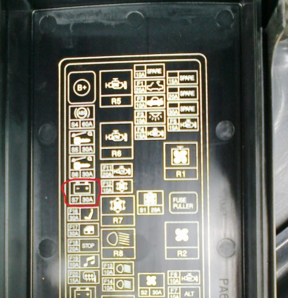

Ребята, проблема решена. Только всё уж сильно запутано. Всё началось с поиска сгоревшего предохранителя. Естественно посмотрел под крышкой блока пред-й схему (рис.1). Ага, нашел нужный, проверил, заменил, нет реакции. Посмотрел остальные. Нормально. Взял руководство по эксп-ции и обнаружил, что в ней схема полностью отличается.(рис 2). В итоге пришлось снимать панель под рулем, снимать блок реле. Промучился с 10:00 до 13:00 часов. Всё там нормально. Собрал назад. Определил, что нет + на блок реле.
Короче, методом научного тыка начал перебирать все пред-ли и о чудо. Заработало :idea: . Оказывается, пред-ль стеклоподъемников находится вовсе не там. Не по схеме под крышкой, не руководству.
Находится он как показано на рис.3. Четвертый сверху слева. Вот такие дела. А пришлось разбирать пол торпеды.
Самое интересное, с виду, он нормальный - без видимых признаков. Поставил другой, заработало!!! :hunter:
