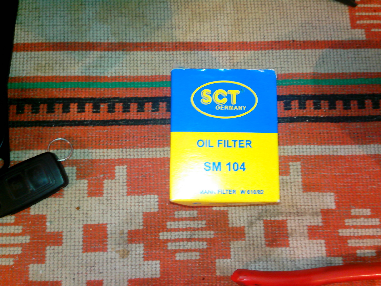

Фильтр, все дело в нем. Родной - большой...Если поставить меньше (описано выше), то и объем системы уменьшится. Себе поставил при последней замене, залил 4 литра, получилось между мин и макс почти посередине. Фильтр такой:

Фильтр ставил и тогда и последний раз вот такой. Купил в интернет магазине, цена 50 грн. Жалоб нет.
Суть в том, что в при покупке масла в магазине сказали , что 4 л. хватит. Залил 4 л., между мин и макс. Завел, поработал 5 мин. Постоял, остыл двиг. проверяю уровень- четко мин.

Это потому, что фильтр родной истаровский БОЛЬШОЙ, а тот, фотку коробки которого я выложил - маленький и узкий. А так как фильтр у нас висит вертикально, масло с него в картер не сливается, и чем больше объем фильтра, тем больше из тех 4 л. масла, залитых в двигатель, в нем будет оставаться....
