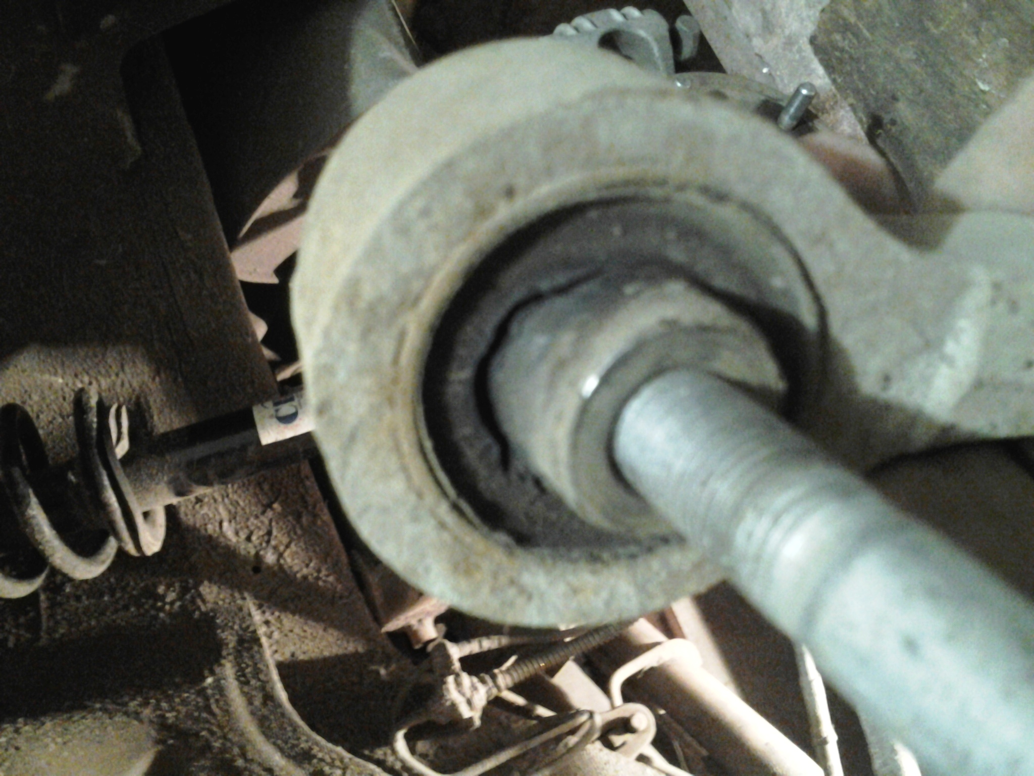

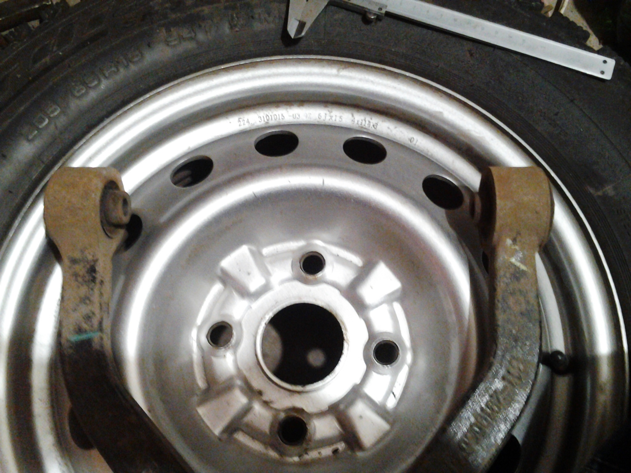

V - образный рычаг, на удивление, снялся довольно легко. Фото прилагаю.
Рядом с кооперативом СТО. Пошел перепрессовывать. И тут началось самое интересное. Старые выпрессовались легко. Обоймы
остались в рычаге. Втулка с ВАЗа пошла со скрипом и стала на середине. Работник СТО предупредил, что может порваться. Вынули, второй раз тоже самое. Даванули сильнее. И порвали нах. Со вторым решили не рисковать. Выбили обойму. Вставили, а он там болтается как сами знаете что. Вот и приплыли. Вырубали вторую обойму и перекрестили меня ни с чем.
Как итог, заказал в нете родные сайленты фирмы CTR - 120 грн. за штуку. И ну его в баню.

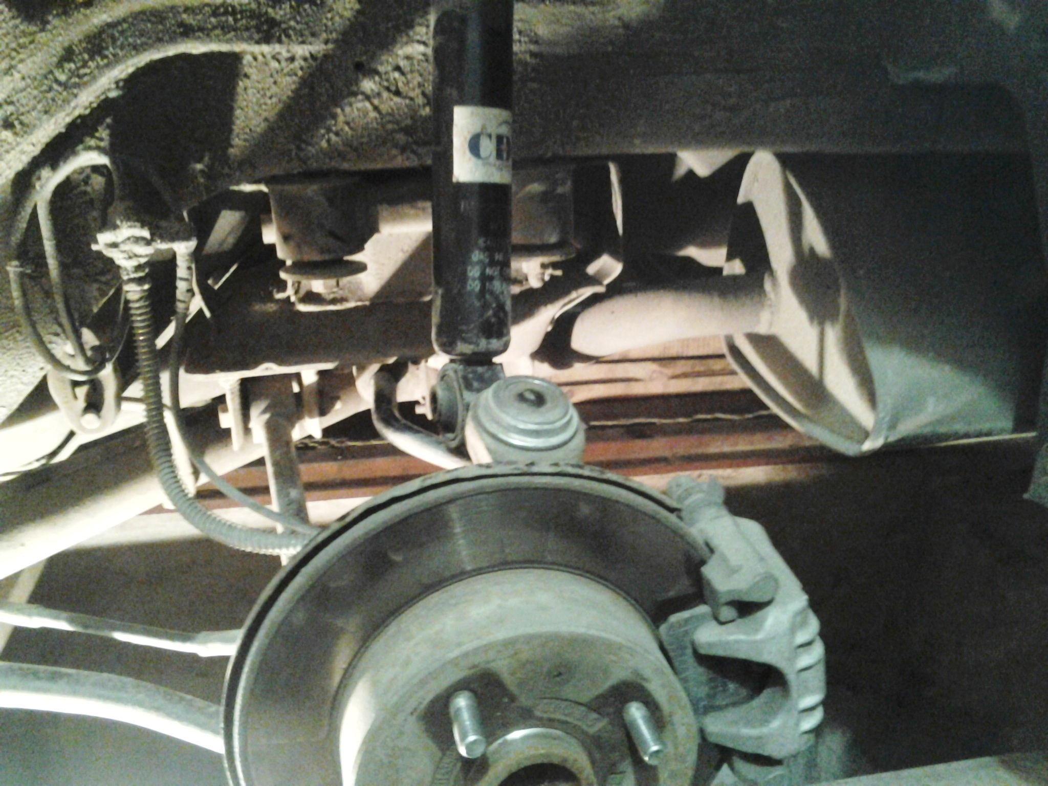

Как быстро снять V - образный рычаг???
1. Поддомкрачиваем заднее колесо и снимаем его.
2. Срываем и откручиваем 2 болта крепления самих сайлентов.
3. Откручиваем гайку шаровой опоры и вынимаем палец шаровой из отверстия цапфы.
4. Откручиваем и вынимаем болт стойки аморта.
5. Откручиваем стойку стаба.
Всё, вынимаем рычаг.

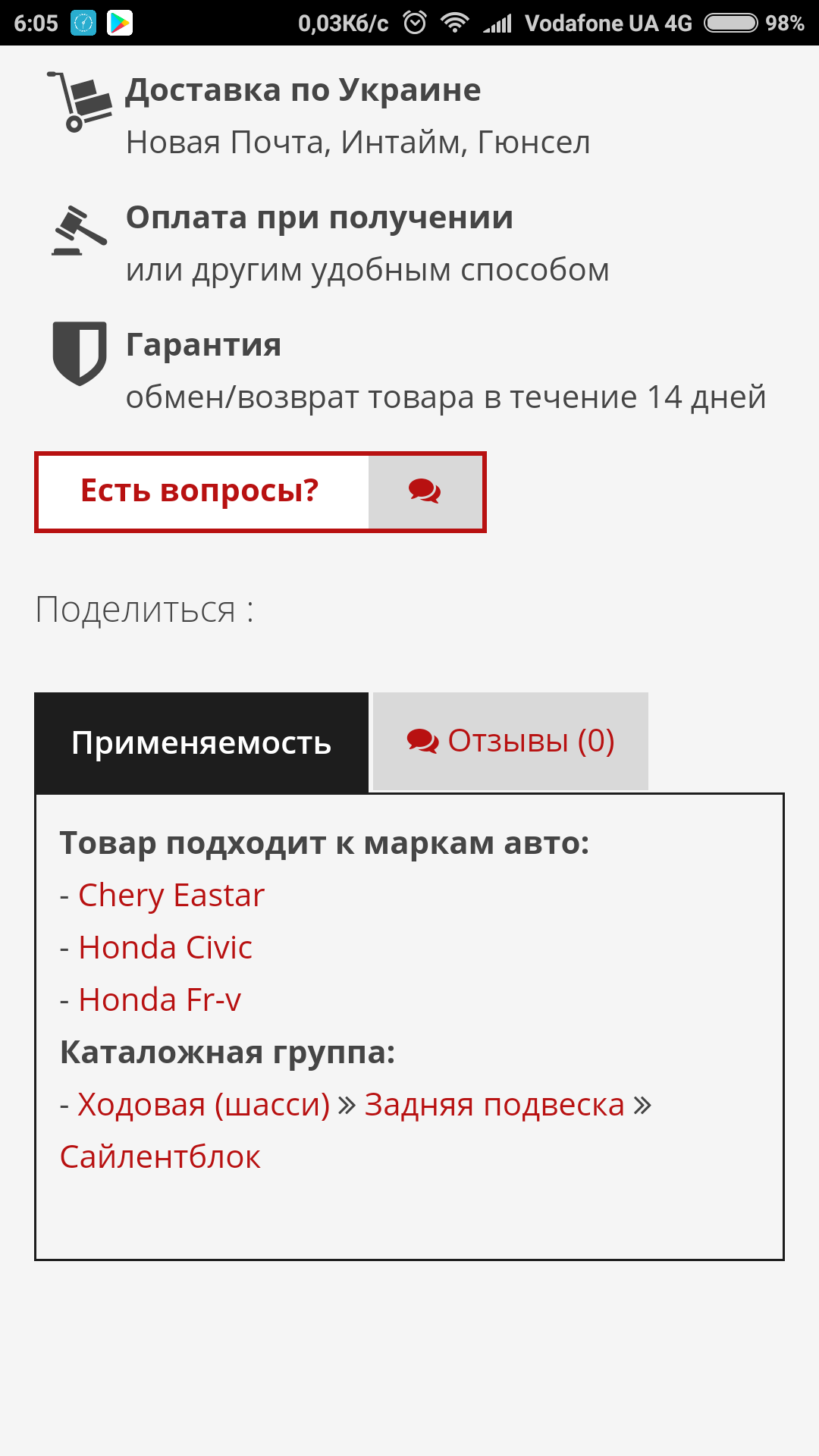

Кидаю ссылку сайта,где заказал. Там и номер, и куда подходит. Не реклама.
http://ars.dp.ua/chery/eastar/hodovaja- ... 12195.html
Вів листопада 28, 2017 23:17
Повідомлень: 2447
Звідки: Киевская область
Повідомлення Re: Сайлентблоки задних рычагов
А вот применимость к Хонде удивила. Может сразу ихние заказывать??? Надо проработать вопрос.

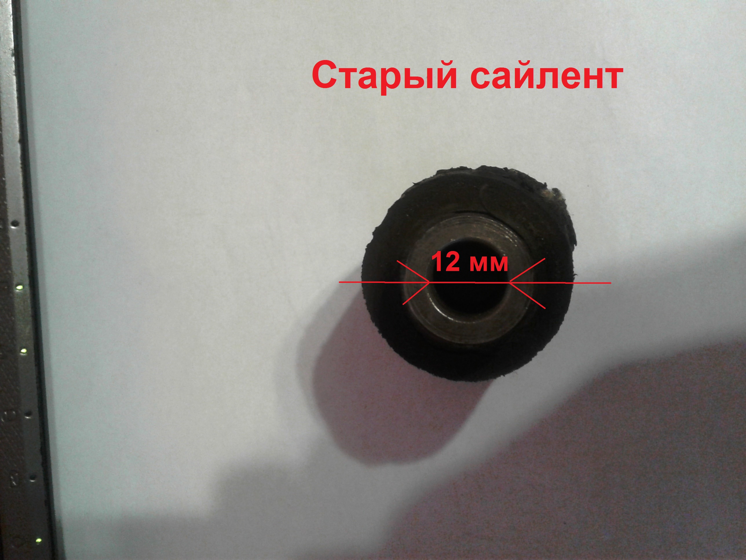

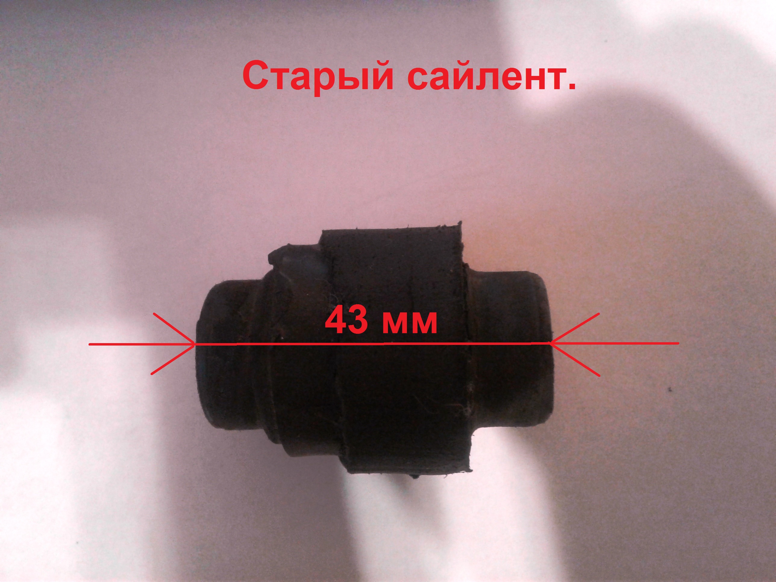

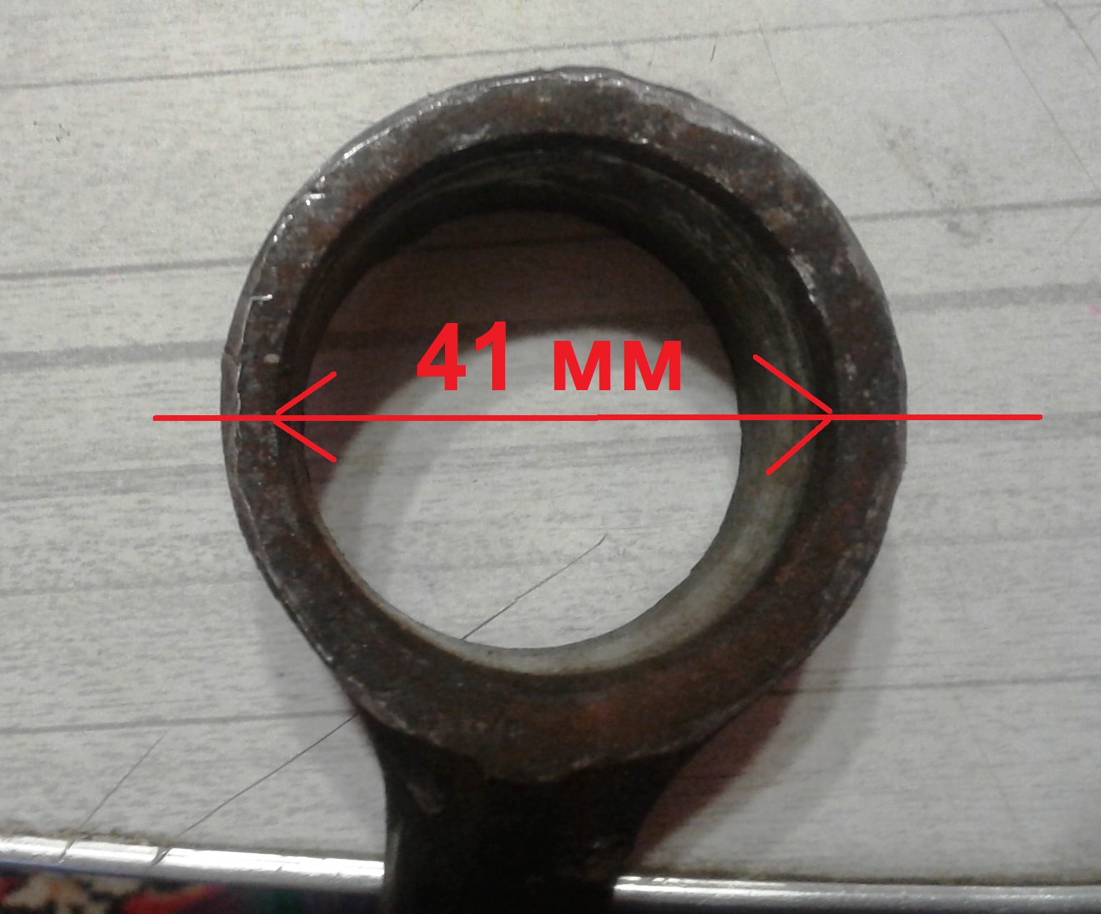

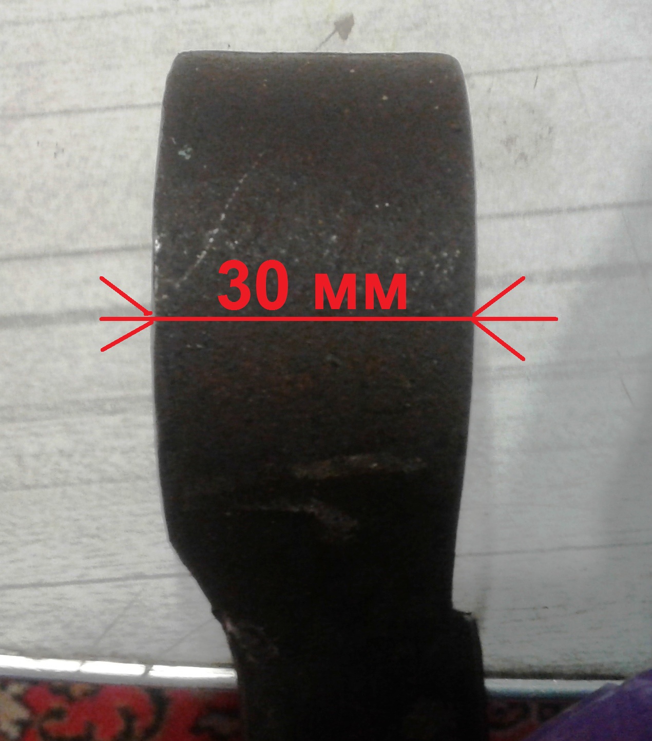

Пока снят рычаг зафоткал и снял размеры.
Итак, размеры посадочного места V - образного заднего рычага (без обоймы):
- диаметр внутренний - 41 мм;
- ширина(высота) - 30 мм;
- длина по болту (ширина посадочного места) - 43 мм;
- диаметр отверстия под болт - 12 мм.
По этим размерам можно пробовать подобрать сайлент. Диаметр сайлента должен быть как минимум на 2-3 мм больше внутреннего диаметра рычага.

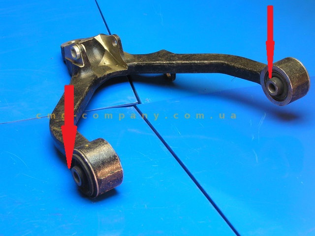

Артикул и размеры сайлентблоков в верхний V рычаг (если обойму выбили старую) давно известны, это CVHO-36 и куча его аналогов, включая оригинал от хонды, который скорее всего делается на этом же заводе, только стоит дороже. Размеры его: наружный диаметр - 41,7, внутренний - 12, длина внутренней втулки 47 мм. Такой же сайлентблок подходит в развальный (схождения) рычаг.
Правильные размеры V рычага - диаметр под сайлентблок примерно 41,5, длина внутренней втулки 48 мм.
Для запрессовки металлических сайлентблоков их диаметр должен превышать диаметр отверстия на 0,1-0,3 мм. Штангенциркулем сложно измерить правильно внутренний диаметр. Лучше измерять по выпрессованному сайлентблоку.
CTR CVHO-36 подходит без доработок, хотя в идеале там еще шайбу 1 мм надо :).
Чет листопада 30, 2017 22:50

Пятую позицию выполняем в первую очередь, когда машина стоит ровно, когда одно колесо вывешено, стойка стаба сильно нагружена.
