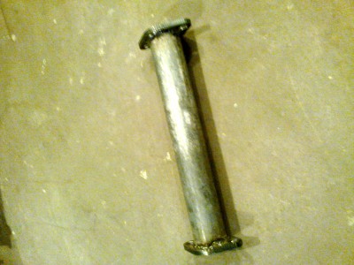

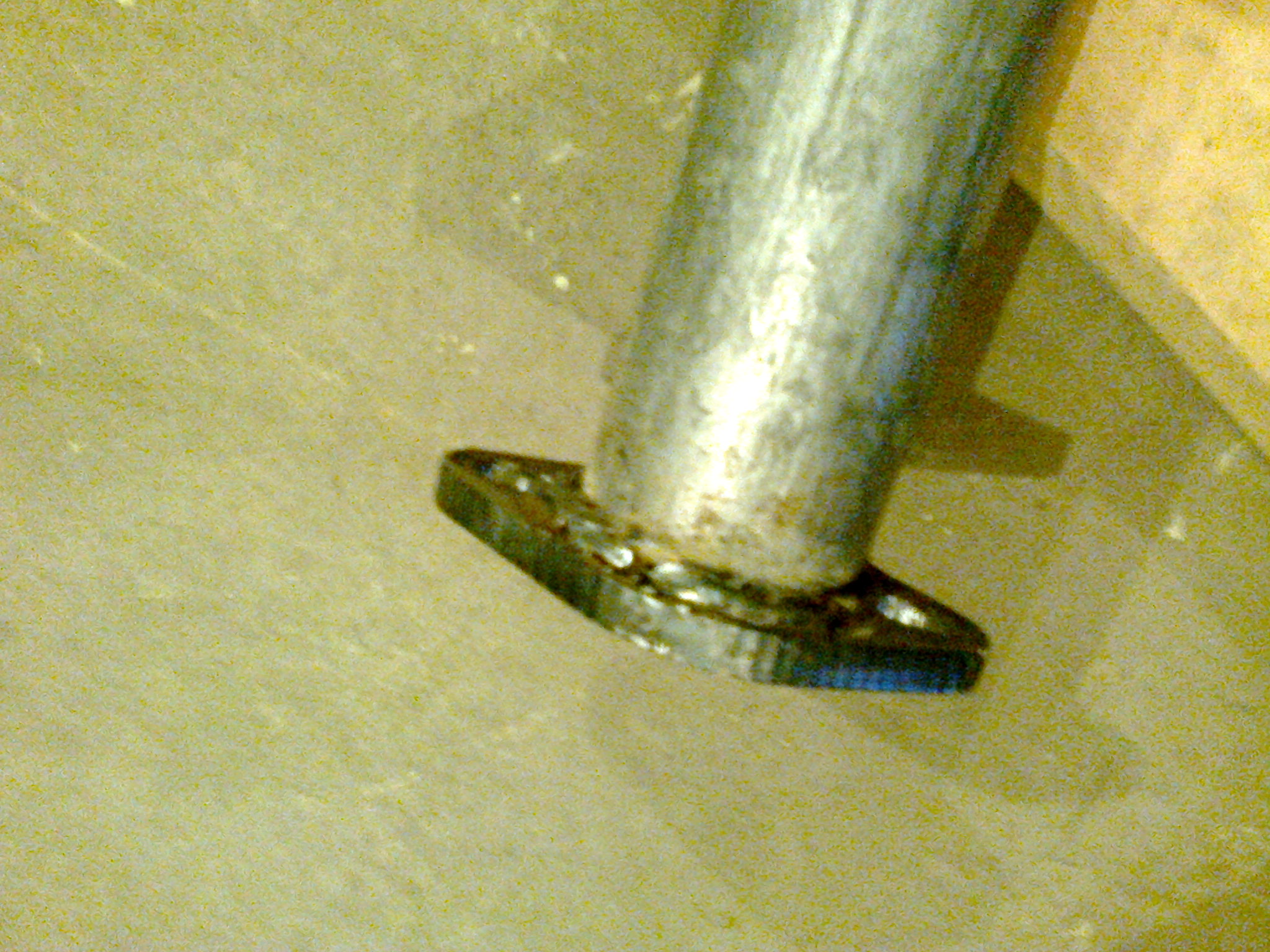

И, дальше что??? Как быть, как быть? Резьбы не видно, как буд-то только у Вас такое бывает!
Так и ездить????
Ну каждому своё!!!
Две недели назад сам катик снимал, два часа промучился, болгарка помогает, но снял, и установил за место его прямую трубу. Что не открутилось срезал, заранее купил болты и гайки на 14мм.. Трубу изготовил заранее, фланцы вырезал на плазме по прокладке.
Итого три часа и всё!

У вас проще-труба прямая, на Актеко снизу катализатора труба с изгибом и нужно точно угол выбрать, иначе на фланце просекать будет.
Так и ездить????
Ну каждому своё!!!
Это я к тому, чтобы человек был готов, если сам дома делать будет, нужен соответствующий инструмент.
Кольцо от ГАЗели в родную прокладку вставляешь, и ни чего не сечет!
На Форе уже три года как поставил кольцо и не разу не секло, даже когда порвала и переднюю и заднюю опоры мотора!
