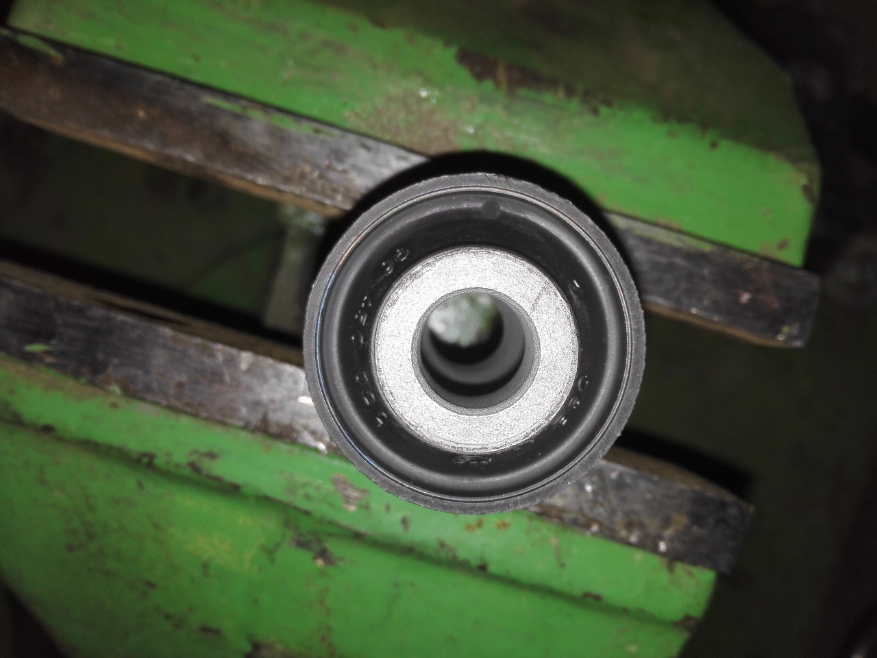

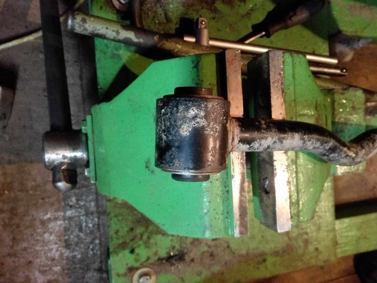

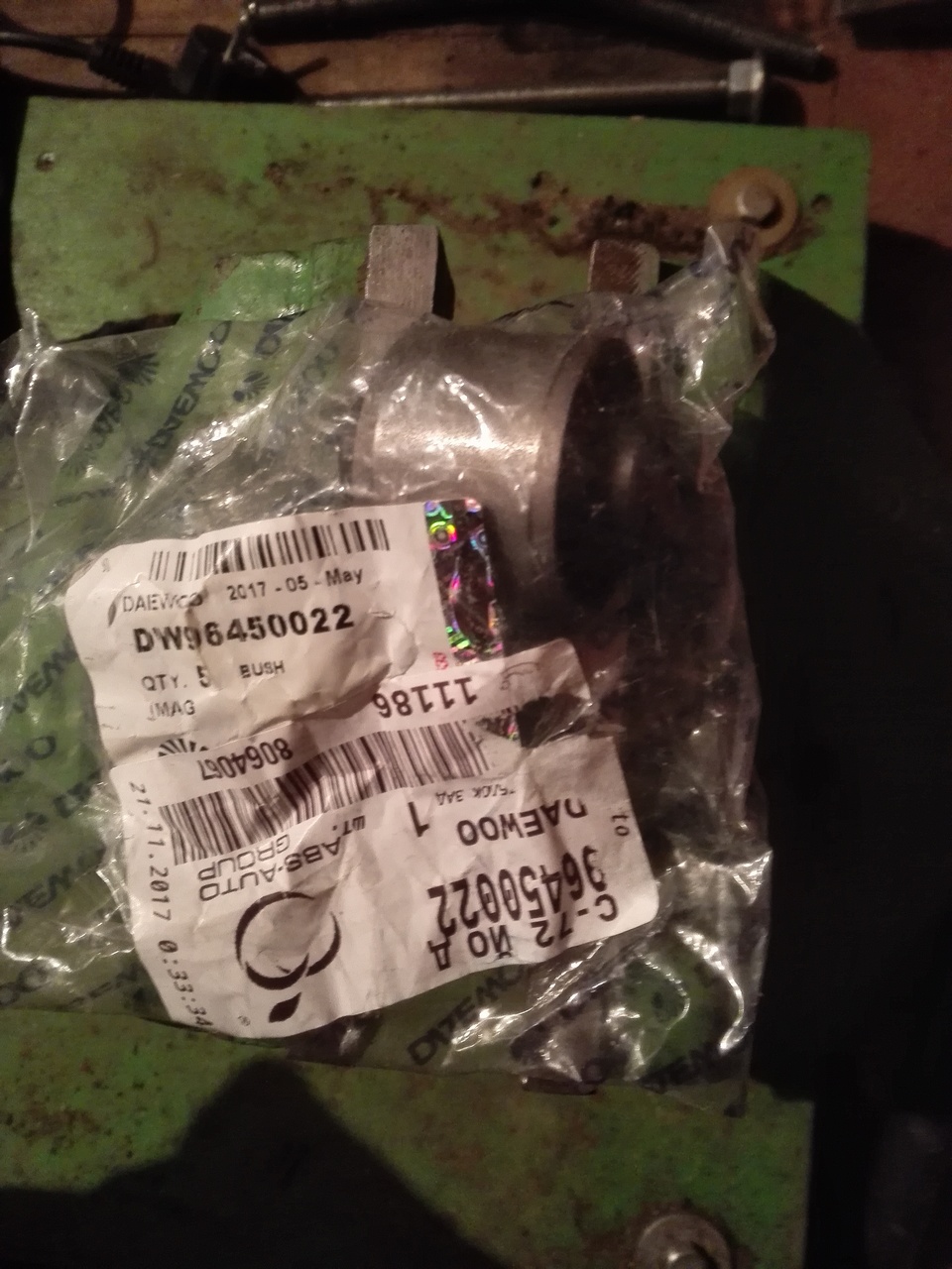

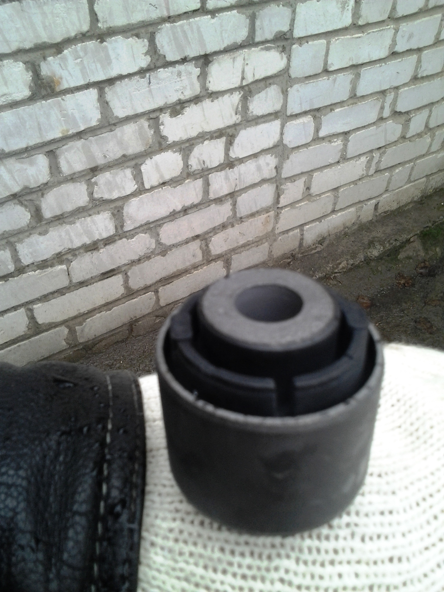

На последок немного фоток

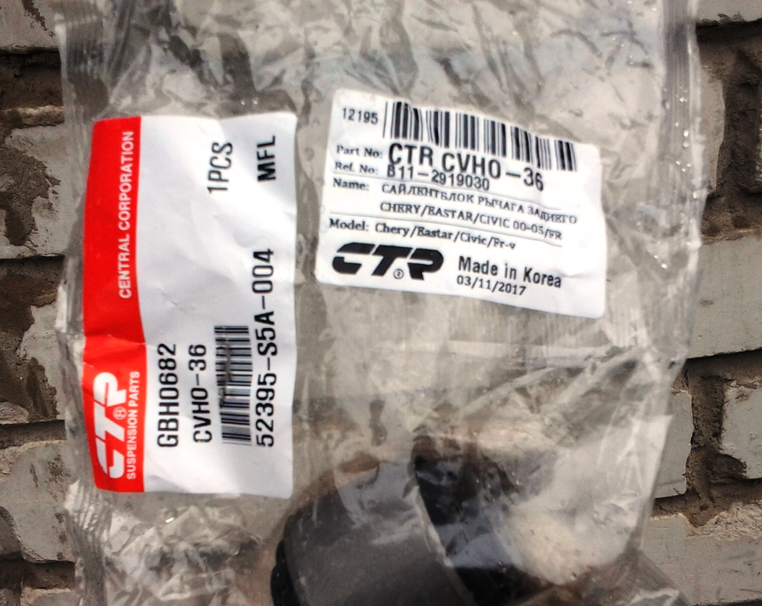

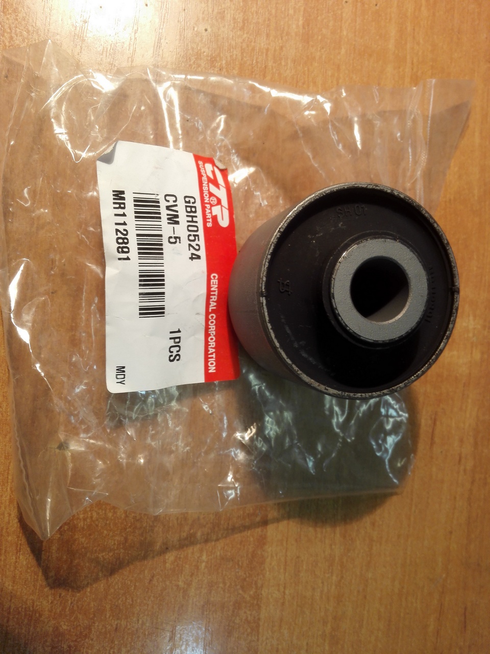

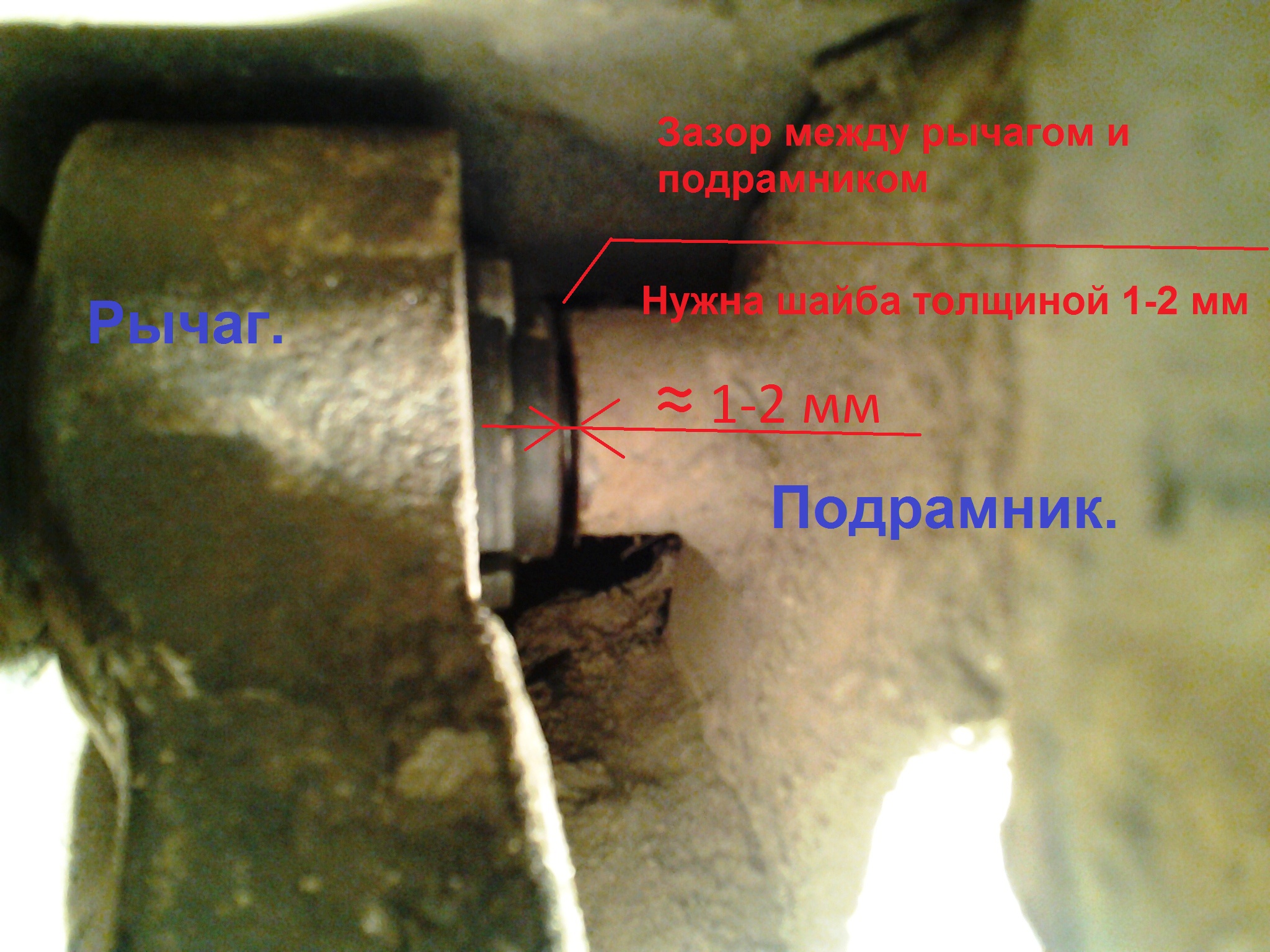

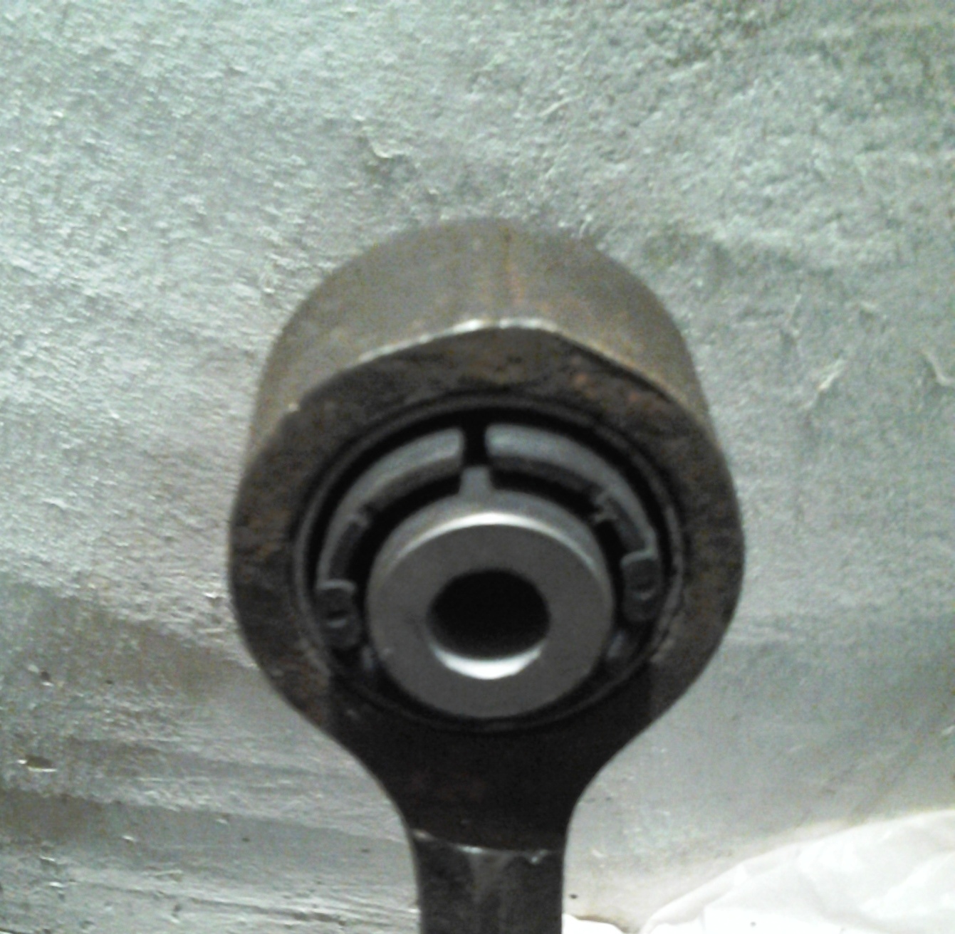

Сегодня забрал на почте и установил сайленты в задний V - образный рычаг.
Запрессовались без проблем. При установке выяснилось ( и так же по рекомендации dimondee),
что нужно дополнительно установить шайбу диаметром 12 мм и толщиной примерно 1-2 мм. между сайлентом и подрамником с обеих сторон ( см.фото). По одной шайбе на сайлент. Для того, чтобы рычаг не перемещался относительно подрамника продольно. Шайбы поставил первые, что попали под руку.
Всё отлично работает.
Всем доволен.
П'ят грудня 01, 2017 17:34
Повідомлень: 542
Звідки: Йошкар-Ола
Повідомлення Re: Сайлентблоки задних рычагов
Прорези между вставками сайлентблока лучше развернуть на 90 градусорв, то есть линия проходящая через них должна быть перпендикулярна длине рычага. В рычаге хонды установлено именно так.
П'ят грудня 01, 2017 19:54
Повідомлень: 2217
Звідки: ДОНБАСС!
А в чем, извините, суть??? Я запрессовал параллельно.
Единственное что у меня вызвало вопрос, так это точка желтого цвета на мет. обойме сайлента - в центре( поставлена краской).
Что за маркировка???
И что за красная линия на рычаге (нижнее фото)??? У меня на рычаге с обеих его сторон по одной полосе зеленого цвета.

Это какие то заводские метки, не обращай внимание. У меня белой краской такие же есть...

Как я предполагаю суть этих металлический вставок в том чтобы увеличить жесткость и соответственно уменьшить смещение рычага в продольном направлении. Так же очень важно все болты и гайки, кроме шаровой и плавающих рычагов, затягивать только на опущенной на колеса машине!!! Например с ямы. Все сайлентблоки на стоящей машине должны быть в своем начальном расслабленном положении. То есть на подъемнике с вывешенной подвеской затягивать нельзя.

1. По продольному делали так (CTR CVM-5): Выпресовали старый, на новом токарь снял лишнее с обоймы под размер старого, рассверлили центральную втулку, запресовали втулку новую (под родной болт), тоже выточили. Шайбы поставили по 5 мм. Кстати, с болта сайлента сняли грань, т.к. не получалось его вставить в прикрученный кронштейн. Встало все ок.

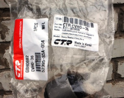

3. По развальному (CVHO-36). Становится без доработок, ставил прорезями вертикально (считаю ход рычага поперечный, значит должен быть ход).

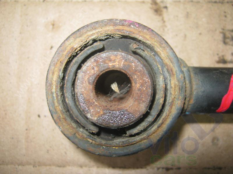

Сегодня обнаружил разрыв 2-х сайлентов в V-обр. рычаге (вилке) сзади справо . Не стучало и себя не проявляло. Случайно заметил, когда снимал колесо. Как говорится, надо было сразу менять и лево и право. "И так сойдёт" как всегда победило.
Короче, пока не начало есть резину надо менять. Уже заказал, жду.

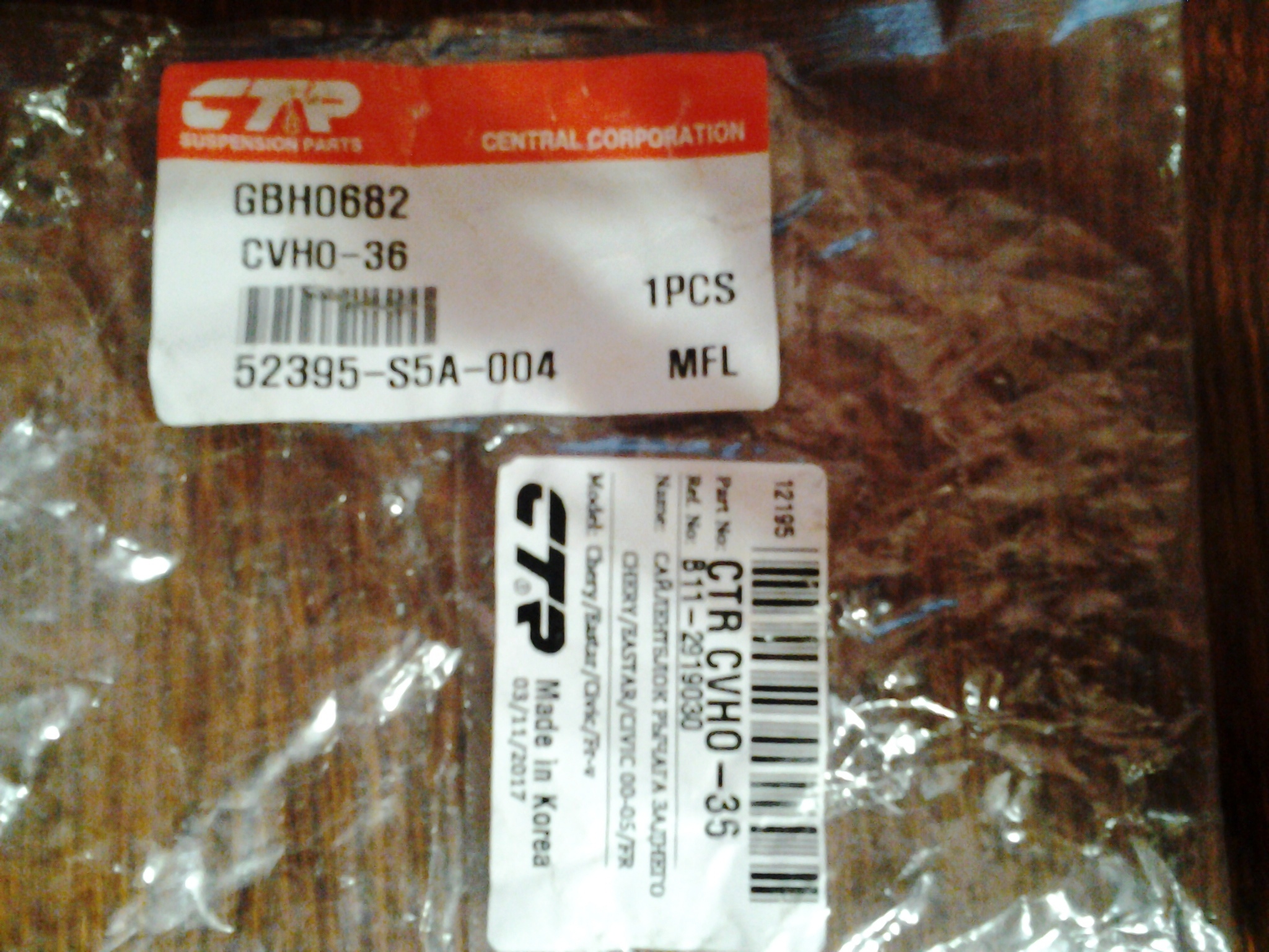

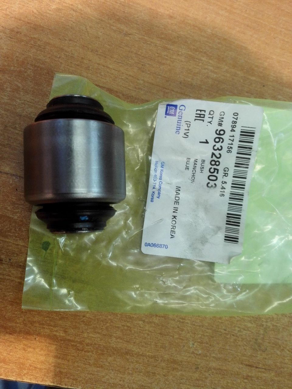

Сегодня заехал на диагностику подвески. Прошла 7 тыс. км. По передку вопросов нет. А вот по заду.
96328503 - данного номера не находит вообще.
Заказал 4 плавающих в заднюю цапфу. 2х разных производителей... Буду посмотреть какие быстрее умрут. 2 обычных взял chab007.
В кривую тягу взял chab005. Только с одной стороны.
Стойки стаба взял кимико.
Втулки стала взял по совету 96475983.
Будем посмотреть как они выходят.

Номер 96328503 легко пробивается на exist и в любом поисковике. Chab зря взял, это febest, а хуже него ничего не бывает. Там не то место куда ты захочешь снова лезть через 5-10 тыс км.

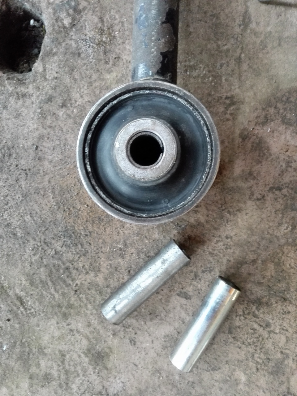

После зимы от задних сайлентов не осталось и следа. Давно пора было менять. А зима и хорошие дороги ускорили сей процесс. Благо, есть все номера сайлентов в теме. Заказал. Всё купить на одном сайте не получилось. За 12 шт. сайлентблоков отдал 2500 грн. За один заход поменял только с правой стороны. К развальному пока не лез. Позже займусь на заключительном этапе. В хлам - сайленты амортизатора и плавающие в цапфе. Достать старый сайлент, та ещё задача. Для мазахиста. Кто в теме, тот поймёт. С размерами Димонди не подвел. Все сайленты встают нормально.
Суб квітня 03, 2021 7:04
Повідомлень: 1627
Звідки: Украина, Полтава
А че их доставать, я их выпаливаю и весь гемор. Правда потом с обоймой морочиться.
Суб квітня 03, 2021 20:43
Повідомлень: 542
Звідки: Йошкар-Ола
Можно выжечь внутрянку, потом электролобзиком изнутри пропилить обойму вдоль в двух, а лучше в 4-х местах. После этого обстучать зубилом и потом выпрессовать. Но пилки нужны хорошие, оригинальные сайленты пилятся очень плохо. Можно ножовкой по металлу, но это дольше.

stas.m написав:
От именно. Всё дело в обоймах. Пилю ножовкой по металлу и вырубываю. Медленно, но стабильно.
Заметил, что в рычагах выходят сложнее. Почему-то.
