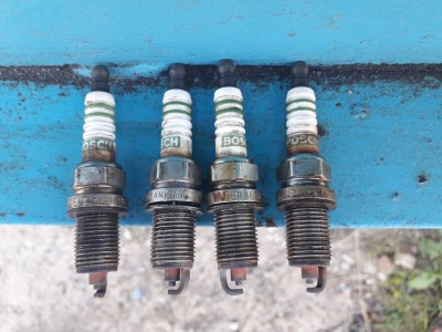

Поставил свечи BOSCH FR 78 X.
4-х лепестковые. Из плюсов: увеличилась динамика, отзыв на педаль газа стал быстрее. На верхах стал быстрее набирать обороты. По расходу пока не скажу. Минусов не выявил. Цена - 500 грн. за комплект.
Старые свечи тоже повидали. Пробег на них более 30 тыс.

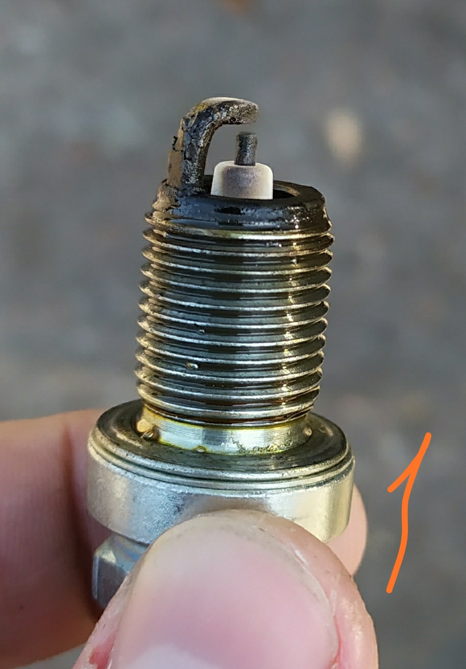

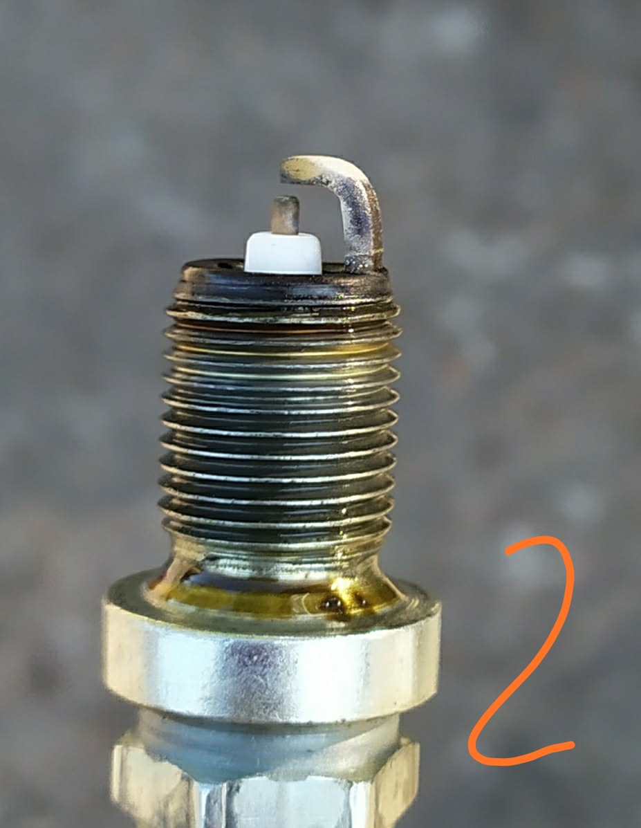

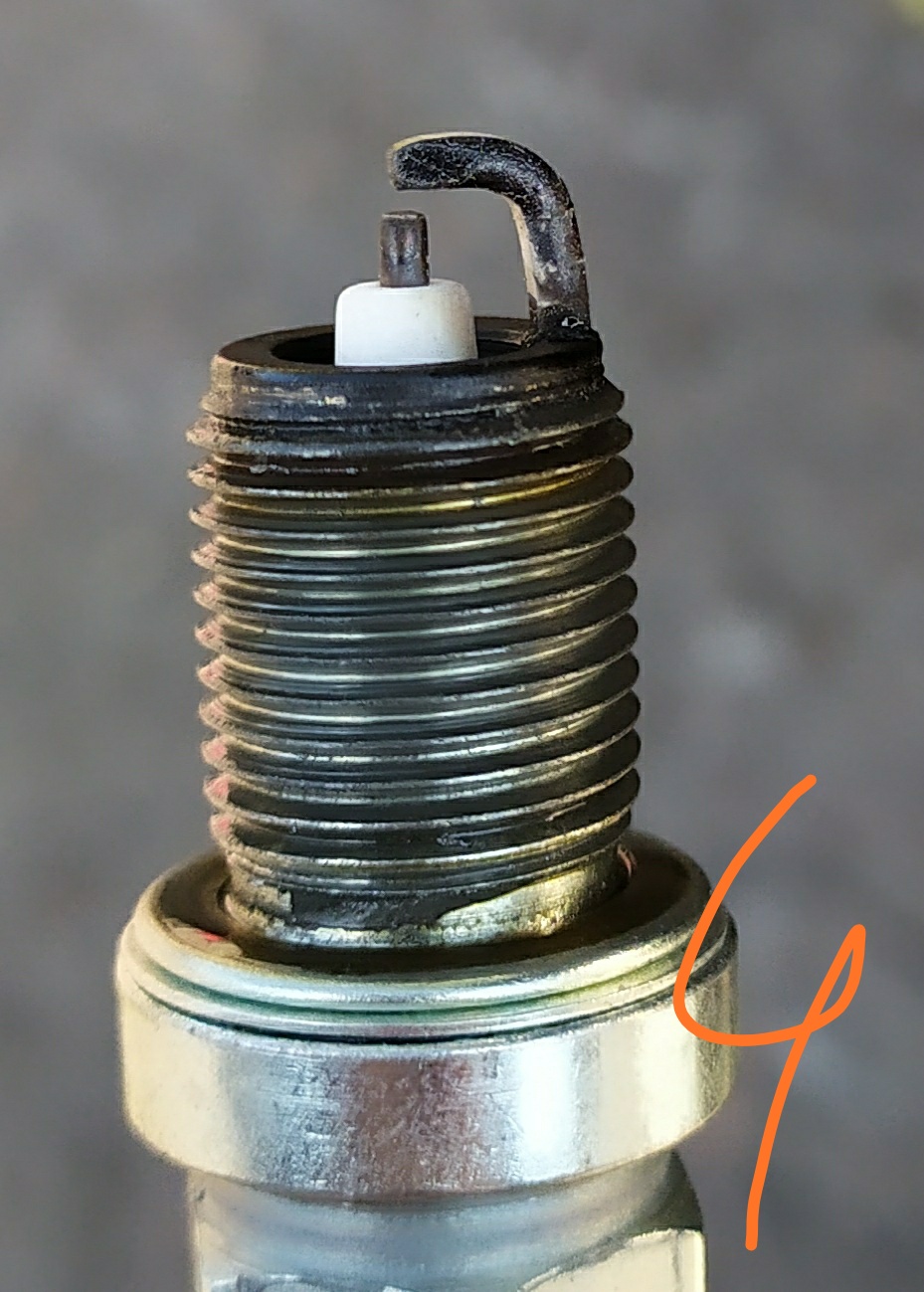

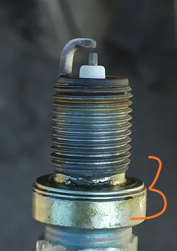

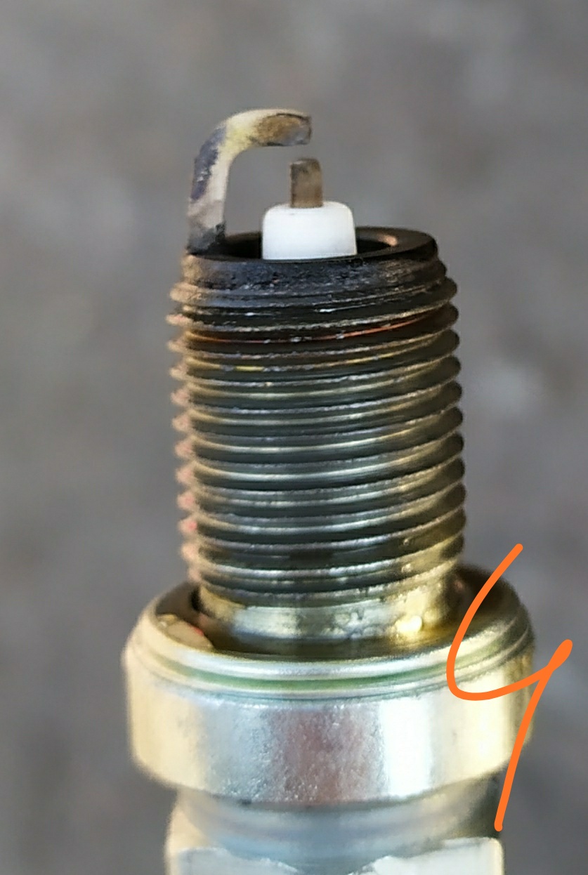

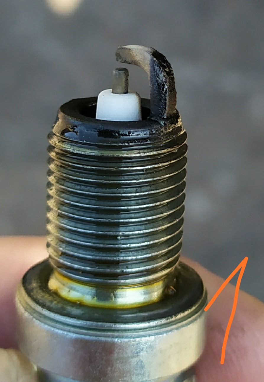

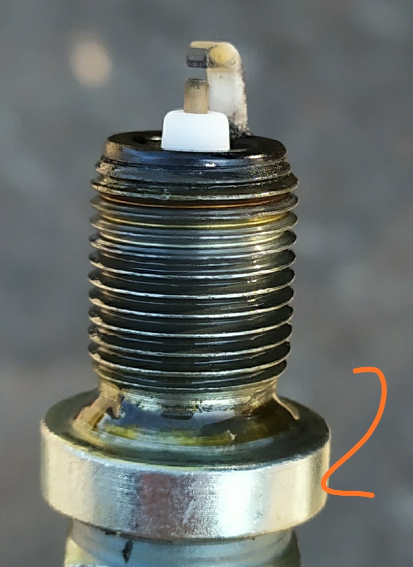

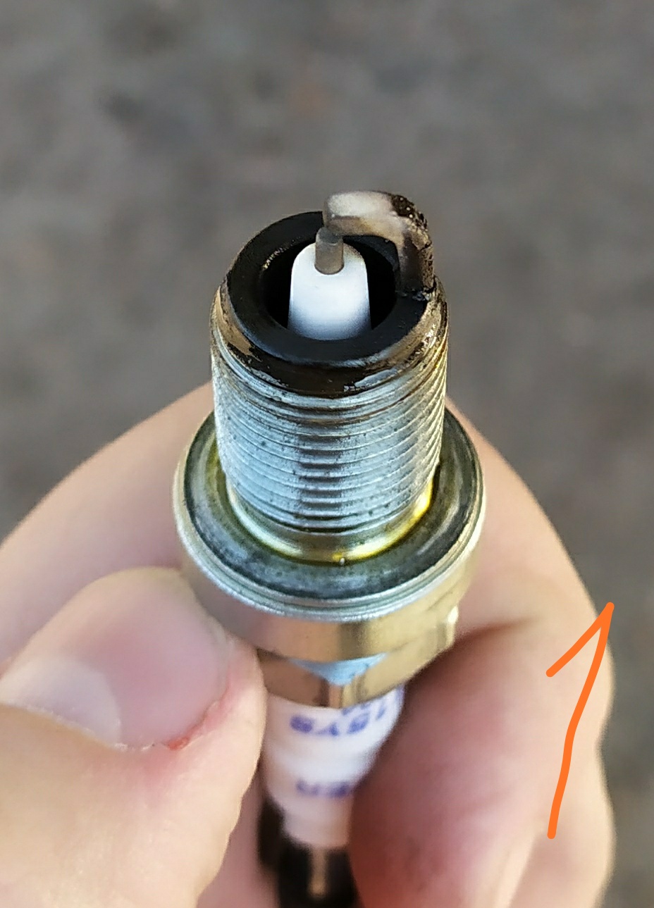

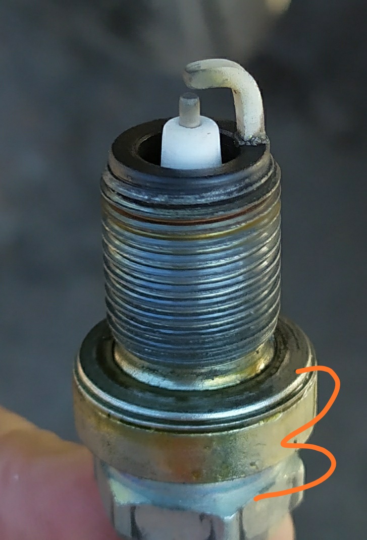

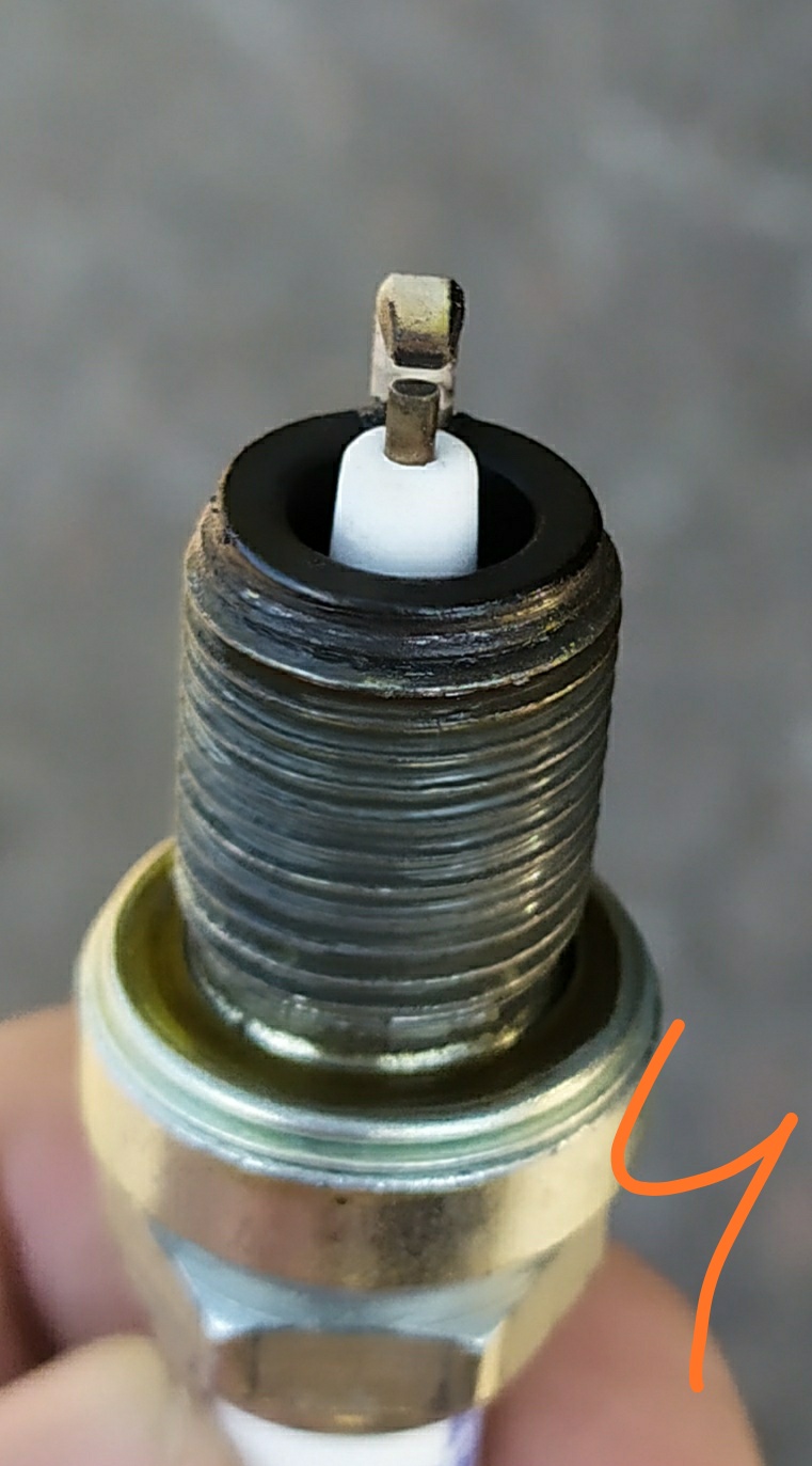

пред история такова, решил сегодня посмотреть уровень масла, и он немного упал, двигатель сухой, долил грамм 200-300 и решил посмотреть свечи.
результат на фото, на фото цифры с какого цилиндра. что можете сказать по нагару и что не так. ( масло куда-то по немного начало уходить)
компрессия в норме во всех, двигатель работает ровно и бодро. свечи бриск, рекомендовали их мне для газа. Да авто в основном ездит на газу.

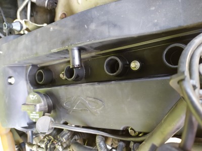

недавно менял прокладку клапанной крышки, месяц назад , старая начала сифонить, на этой потёки прекратились - хотя сегодня дожал центральные болты, как по мне были не очень затянуты, проехал после замены около 1500км. Наконечники ВВ проводов сухие. На самой крышке следы запотевания.
фото свечей подписаны с номерами из какого цилиндра.

Повідомлення Re: Свечи, ВВ провода
фото крышки

Повідомлень: 2217
Звідки: ДОНБАСС!
Чёто на первой свече нагар какой-то?
Сер жовтня 09, 2019 2:54
Повідомлень: 495
Автомобиль: Eastar 1.8
да есть нагар, я так понимаю что масло. Первое что подумал залягли кольца - но компрессия в норме. Теперь думаю что масло съёмные колпачки - от чего тоже не легче. Почитал вчера форумы думаю залить присадку Liqui Moly Oil Verlust Stop - не очень хочется вскрывать, да и пробег всего 60тис.
