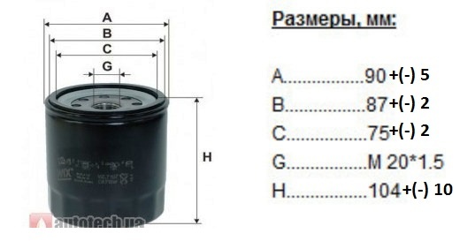

Всё некогда было закинуть параметры (размеры) родного масляного фильтра. Мотор Acteco 2.0 l.
Зная размеры, можно воспользоваться онлайн подбором фильтра и выбрать подходящего производителя.
Чет січня 04, 2018 22:01
Повідомлень: 2217
Звідки: ДОНБАСС!
Повідомлення Re: Масло и фильтра Acteco 2,0
Вот, что ещё удалось узнать.
Если верить подбору фильтра по размеру и Вин коду, то получается, что масло фильтра на чери М11, Тиго, Тиго 3 ну и Элара
идентичны.
Так что при покупке можно ссылаться на них.

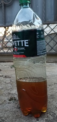

не могу понять сколько у нас масла в двигателе? залил, в 5 литровой канистре осталось ну на 2 пальца ( как бы так), авто после замены проехало 20-30 км, в гараже 2 дня, потёков на защите и полу нету, а уровень половина. у меня двигатель бездонный. Слил остатки из канистры в полторашку.
( менять одному жидкость в гур и тормозную - писец как напряжно)
Это уже в двигателе 4.5, до полного будет 4.7, что-то много.

Середина щупа 4.5 литра.
