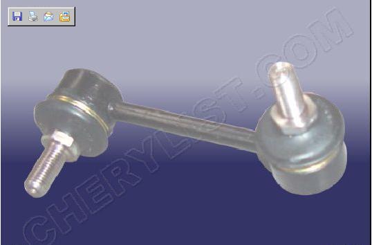

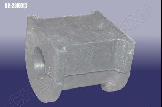

Кто может выложить фото стоек стабилизатора. и втулок стабилизатора.
Я в принципи догадываюсь где они , но всеже. Помогите в ликбезе
Пон липня 13, 2009 9:43 WWW
Повідомлення Re: Что от чего подходит
Вот :
