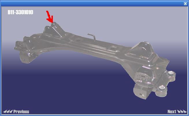

Все! проблема со скрипом решена!
Во- первых на резинотехнические изделия действительно гарантия не распостраняется, однако на втулки стабилизаторов до 30000 есть!
Во-вторых на СТО с вас еще возьмут денег за "диагностику", поэтому если и надумали что-то менять на официале, говорите конкретно-замените мне вот эту резинку и без всякой диагностики.
В третьих спасибо Игорю за подсказку, так как мой случай оказался такой же как и у него!
Теперь по сути... Люблю я парковаться заскакивая на бардюрчики, наверное когдато не так парканулся, что погнул "ухо", где крепится сайлентблок, тем самым сдавив и заклинив его. Помогла кувалда, монтировочка и очень гостеприимное отношение СТО на глыбочинской (просто первое попавшееся по пути). Им очень понравился мой баллончик c WD-40 (14 грн). Собственно он и стал ценой вопроса диагностики и устранения этого ужаса ;)

Ничего не менял, а зачем?? просто кувалдочкой разогнули ухо... и скрип пропал! (Метал действительно у нас мягкий)

Ты просто не слышал этого скрипа.... Мне тяжело словами описать это ужасное, громкое скрипение. Абсолютно справедливо я в заголовке написал "Я в шоке" Меня этот звук подвергал в нирвану :o
