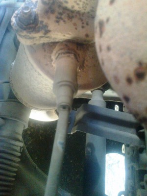

Не буду говорить однозначно, но по-моему у меня ниже бочонка лямбды нет. Завтра ещё раз посмотрю внимательно и если получится, то и сфоткаю.

У вас какой мотор? На 2-х литровом лямбда одна и стоит вверху катализатора, на 1,8 кажись две.

2-х литровый. Завтра посмотрю внимательно.

да, у меня 1.8 стоит 2 лямбди.

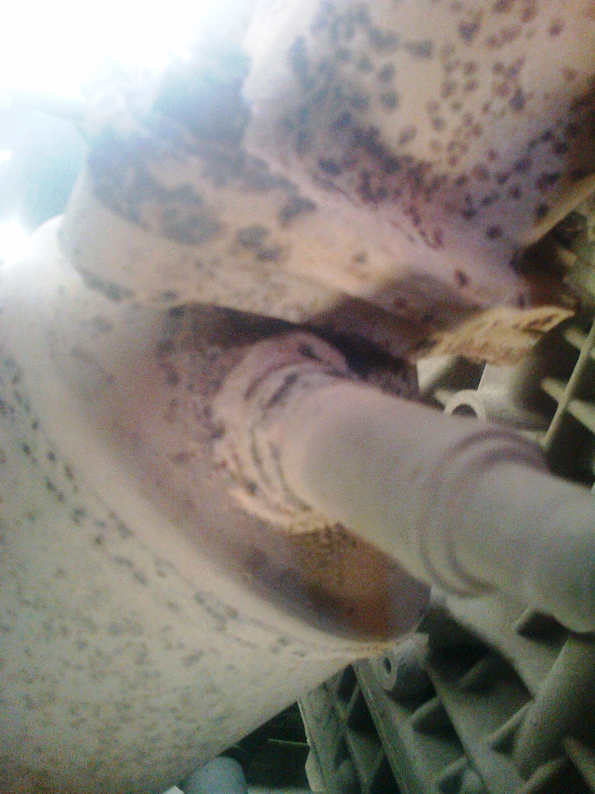

Сделал вчера пару фоток.

Так это он, катализатор?

Да. То, что с проводами это лямбда.
