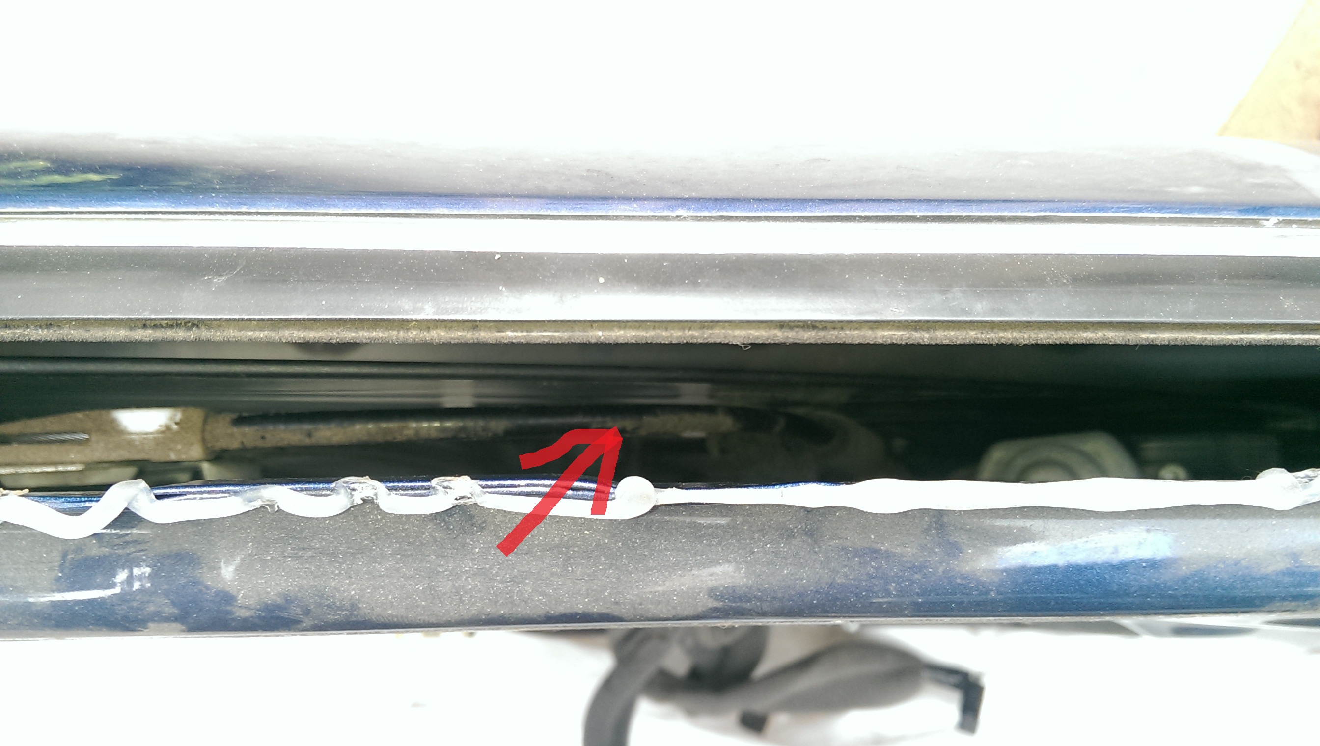

Повідомлення Re: Дребезжание открытых стекол в дверях
Половина проблемы решена! Всё дребезжание можно разделить на глухое и звонкое. Глухое - с ним так и не придумал что делать, так как оно от пластмассовых вставочек, которые ездят по направляющей. Износ или недорасчет конструкторов - не знаю, для успокоения души промазал солидолом. А вот звонкое дребезжание - причина найдена! На фото (если смотреть в дверь сверху при снятой карте и полностью опущенном стекле) видно, что кожух тросика (по стрелке) очень близко находится к стеклу, и при ударах на дороге, или на брусчатке он то и тарабанит об стекло! тарабанит только в некоторых положениях бо при разной степени открытости он то ближе то дальше к стеклу. Просверлив 2 дырочки во внутренней стороне двери, проволочкой оттянул и прижал этот кожух, исключив его соприкосновение со стеклом. Теперь как ни открывай - вообще без проблем, и дверь с полностью открытым стеклом тихо закрывается!
А сделал на одном окне или на всех?
Зделал только на передних, там где ярко выражено было. В задних пока нормально, не лазил.
