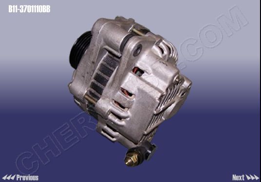

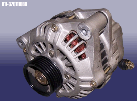

Со слов человека ,который был на СТО на сером Истаре ( САМ НЕ ПРОВЕРЯЛ )
1) -если генератор именно под названием Eastar не найдете :buba:
то спрашивать для:
Chery Tiggo
Chery Elara
Chery M11
он один для всех этих авто включая наш истар
каталожный номер вот: B11-3701110BB

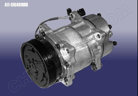

2) Компрессор кондиционера одинаковый с Амулетом и Эларой
(причем амулетовский русского производства есть)
каталожный номер : A11-8104010BB

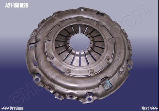

3) корзина сцепления
одинаковая как и на: Эларе , Тигго, Чери М11,
каталожный номер: A21-1601020
Вот всё что я узнал, может кому то пригодится :buba:

Хорошие фото,но это и так понятно что на всех авто с 2хлитр движками одинаковые запчасти,я имею в виду чери. А генераторы(если не сгорел) лучше ремонтировать,обычно летят подшипники или щётки,ремонт не дорогой--но не все сто будут этим занимать :buba: ся!
