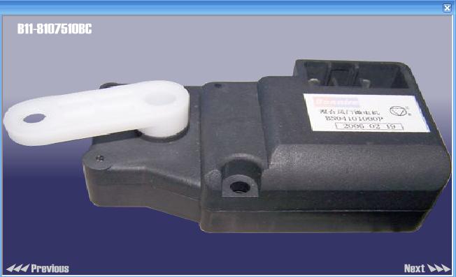

Stack что то мешкает отпишусь за него
Большое спасибо Саше за ремонт! Равно как и Экспресс-Авто, имеющим в наличии (в отличии от других СТО) данную запчасть!
Проверка показала, что данный девайс имеет какой-то внутренний контроллер, который дает ответ, что положение заслонки находится под нужным углом. Другими словами включив "на полную" чудо-моторчик не дает "отклика", что заслонка дошла до нужного места, поэтому мотор не выключается, стараясь довести ее до нужного положения и возможно ломает зубья шестеренки. Отсюда пожелание. Для предотвращения оной поломки не ставьте регулятор печки в крайние положения. Что-то со временем происходит не так и контроллер считает, что заслонка не до конца открылась, хотя она уже уперлась в крайнее положение.
Кстати его стоимость-180 грн.

180- стоимость того, что ты видишь на фотке. Это у меня возникло предположение, что у него есть контроллер внутри. Ибо подключив к клеме он повернул беленький рычаг в положение соответствующее установленного положения рукоядки температуры
