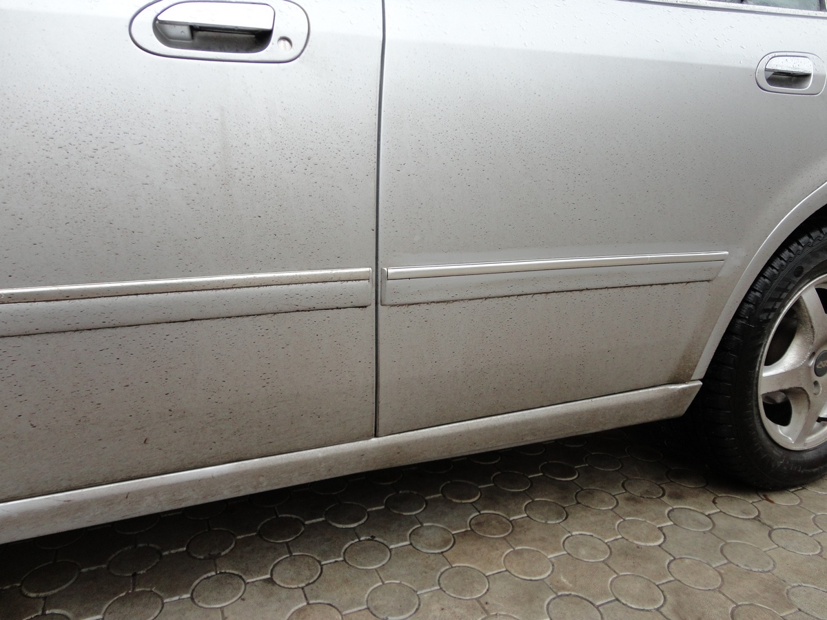

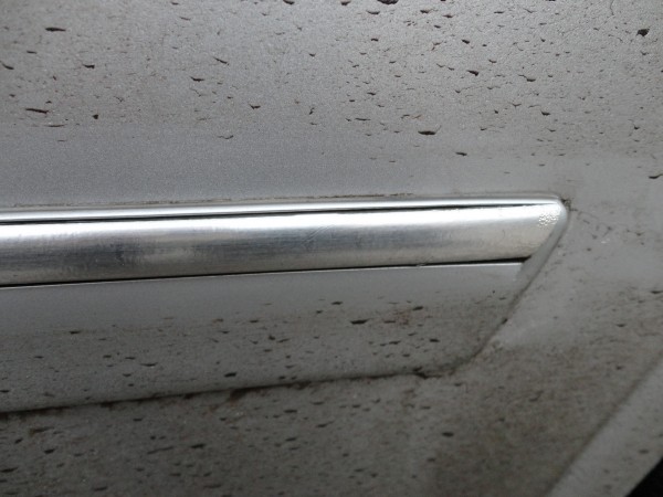

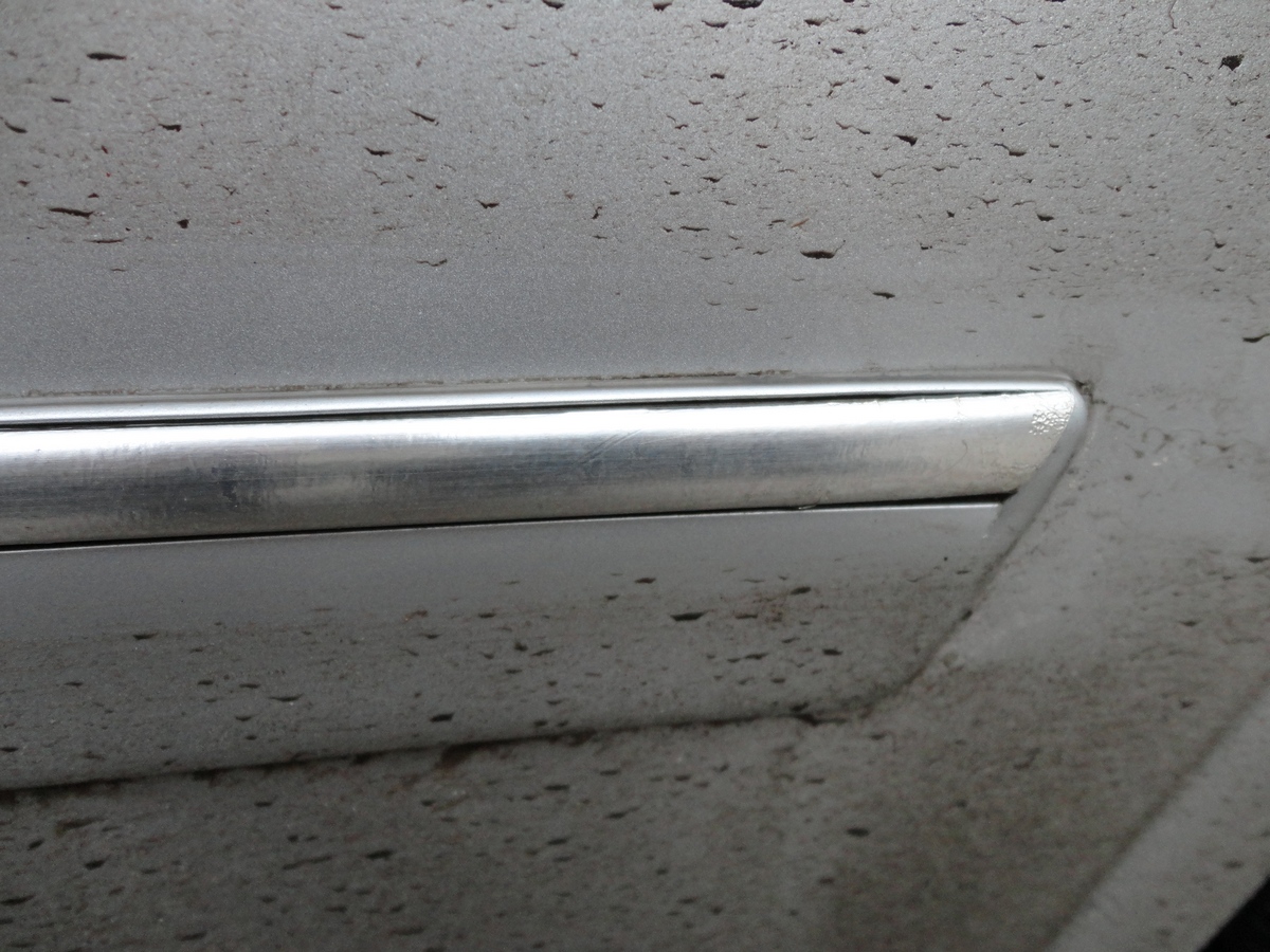

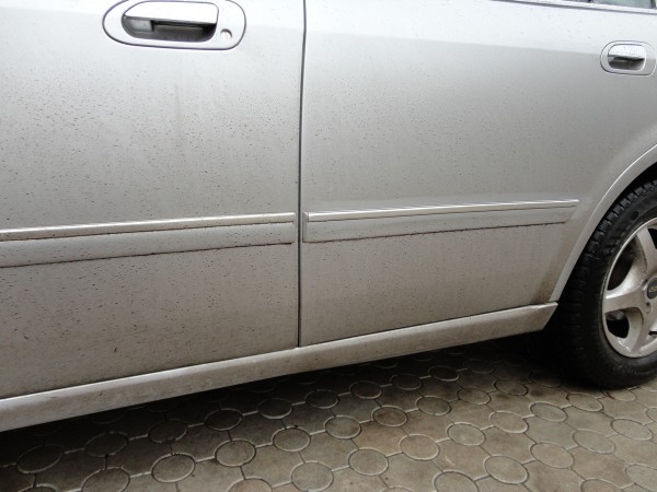

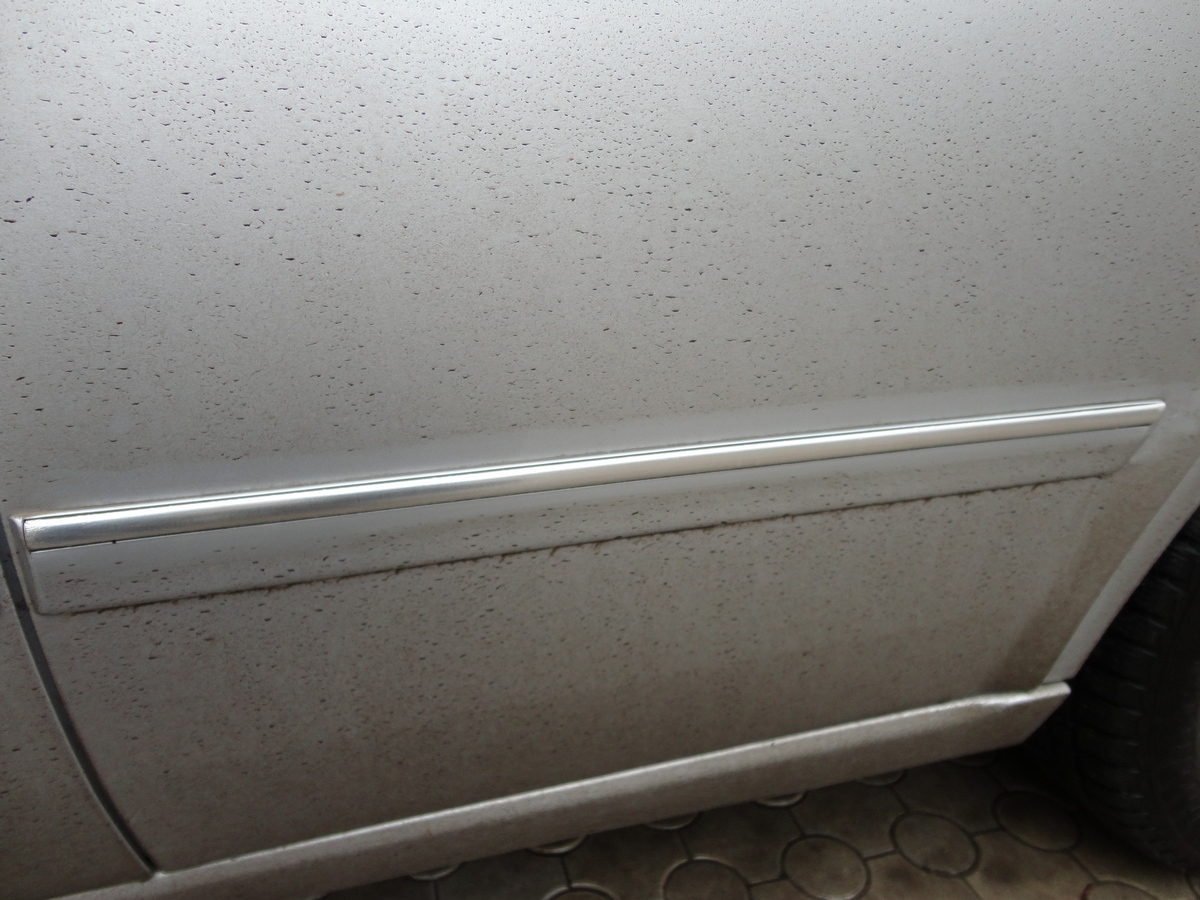

да-а, при ближайшем рассмотрении оказалось, что вид совсем не магазинный. Но гораздо лучше, чем облезлый. Видимо я ни когда не присматривался, как он выглядит вблизи. Придется летом опять клеить. Следующий слой буду клеить поверх этого. Может лучше будет. Вот фото, и уголок видно который отклеивается на мойке.
P.S. На чистой все равно классно выглядит.
