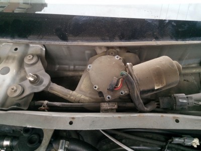

Чтобы не гадать, проще его снять и поглядеть. Нужно снять дворники и пластик перед стеклом, под ним 2 разъёма проводов и 6 болтиков под ключ на 10, заодно и смажете.

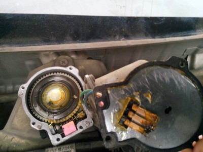

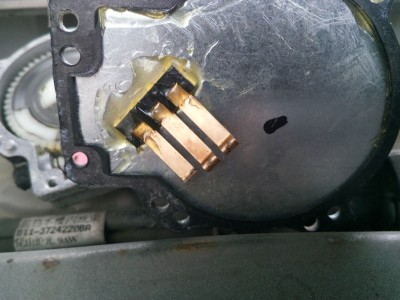

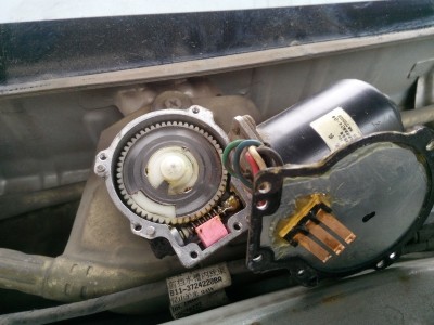

В один прекрасный момент дворники остановились по середине лобового стекла и при любом режиме работы дворники начали всегда останавливаться по середине стекла. Советов было валом: и трапеция провернулась, и шлицы слизало, и реле надо менять, и т.д. и т.п., а всё просто:

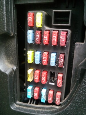

Да, когда обламало контакт, то кусочек обломка замкнул другие контакты или дорожки и сгорел вот этот предохранитель:

Контакт подобрал с какого-то старого реле и припаял на старый контакт внахлёст, конечно предварительно залудив обе плоскости (жалко забыл сфоткать). Главное, чтобы контакты были одной длины.
Ещё шарниры механизма смазал ВДешкой, так теперь дворники бегают по лобовухе веселее и не прыгают по стеклу, потому что хорошо зажал болты крепления всего механизма. Когда снимал сам механизм, то болты крепления не были хорошо затянуты из-за просадки (машине 7 лет) резиновых втулок крепления механизма к кузову.

Один из вариантов- обламались контакты доводчиков, они стоят в крышке редуктора электродвигателя, если не ошибаюсь, дворники управляются по 《-》.

10 минут назад поборол. Таки контакты и предохранитель на 15 ампер.
