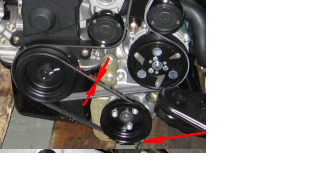

Вот только что снимал ремень генератора, что бы определиться с тем, в какой из систем свистит ролик (таки свистит ГРМовский), так для привода ГУР, кондея и генератора ремень один. Двигатель АКТЕКО 2.0
Да будет свет...
Суб серпня 31, 2013 18:57
Повідомлень: 996
Автомобиль: Eastar 2.0
Повідомлення Re: грм Eastar
Значит мануал на сайте по регламентным работам для Истара с другим двигателем. Интересно, если на трассе или далеко от сто потечет с насоса ГУР( у меня такое было, но на другой машине, правда там на гур свой ремень), то как лучше поступить - снять ремень и ехать на АКБ - далеко можно уехать? Или пожертвовать насосом, ехать пока едит - без смазки он умрет, правда может и заклинить и все-равно ремень порвется?

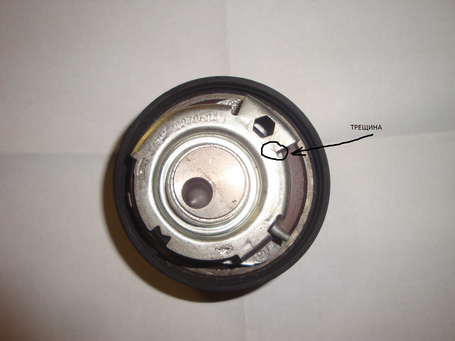

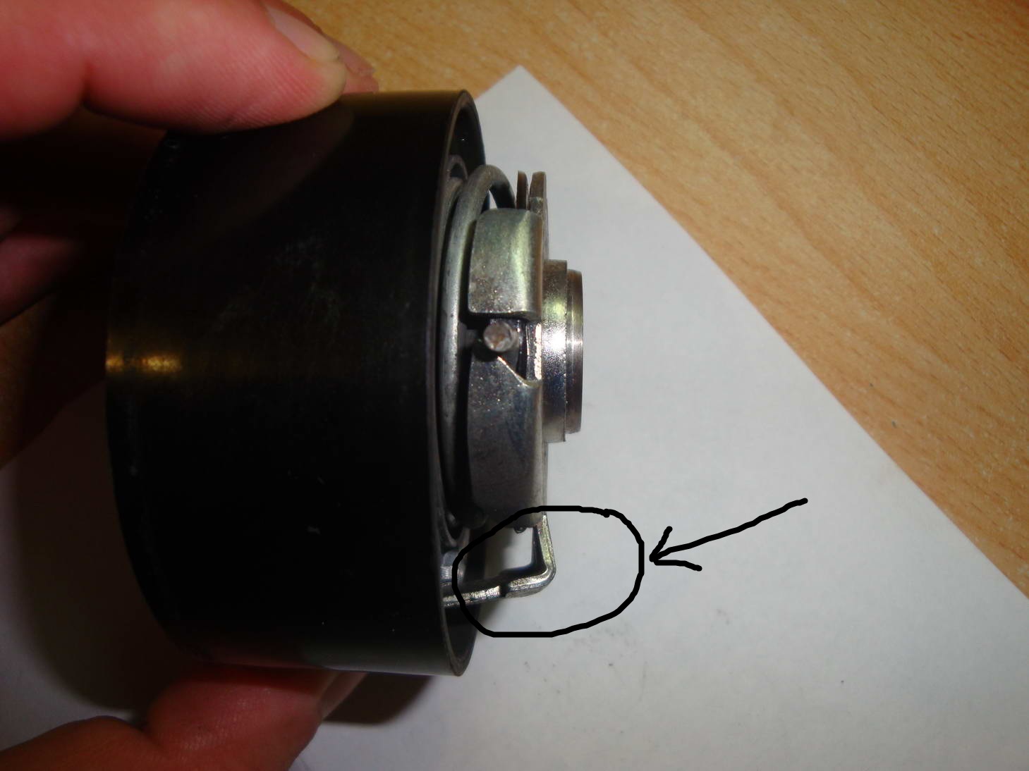

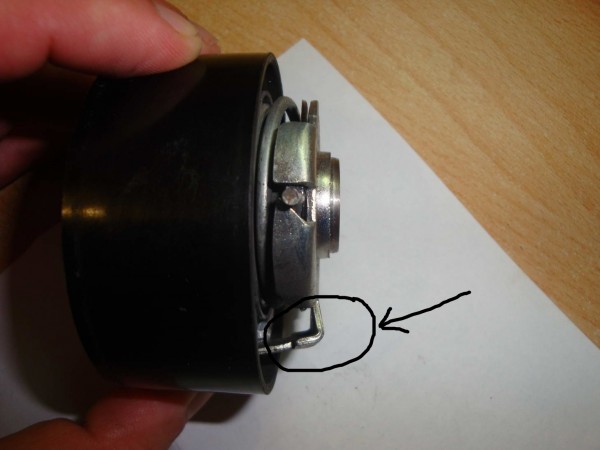

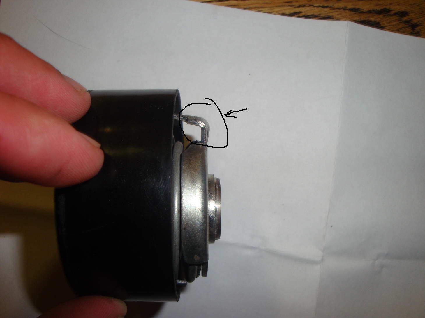

В дополнение темы добавлю.
Натяжной ролик, ранее был 473h-1007060. Сейчас официалы завозят ролики 473h-1007060ab.
Они внешне отличаются друг от друга. Здесь описана и даже показана процедура замены ролика.
Но, блеать, наши официалы (точнее "Волиньавто") наверное не умеют его менять как описано выше. После замены (9 тис. пробега) двигатель начал издавать посторонний звук в пределах 1700-2000 оборотов, и звук доносился из под крышки ремня ГРМ.
Смотреть причину поехал к дяде "Васе". Вскрытие показало ослабление натяжения ремня, и чудом он не проскочил.
Они его то ли молотком забивали, даже ума не приложу. Корпус ролика был погнут и даже с трещиной.
ЗЫ. После осмотра родного ролика, было принято решение ставить его, не было времени искать новый, а к официалам я больше ни ногой.
