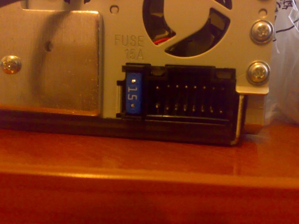

Всем доброе время суток! Вот появилось время ,решил потратить его на машинку:там че где посмотреть,пересмотреть и прочее...! Но главный обход конечно же сделаю Весной! А пока появилась такая затея! Сменить штатную магнитолу! Т.к. во первых у меня на ней не работает кнопка (вытаскивать диск) Так иногда когда повезёт могу его поменять,когда он сам вылазит! А во вторых у меня уже давно лежит ,без толку очень хороший аппарат Jvc Avx 33 !!!
Читал много отзывов по веткам,что просто снять декоративную вставку,потом открутить болты,перекинуть провод подкл. магнитолку (т.к. он для всех одинаковый) и всё обратно и готово!
Я почти всё это сделал,но до провода еще не добрался! И вот собственно вопросики :(
1)Я фотку выложил кто знает ? Такой разьем? или делать мне какой то переходник? 8-)
2) Не повлияет это на гарантийку? :-P а то еще пристанут до мну на СТО !

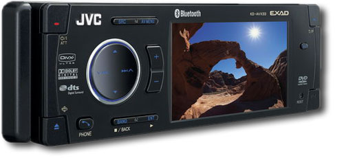

Повідомлення Re: Меняю магнитолку сам!!! Вопросы и советы
Вот сама магнитолка!
П'ят січня 15, 2010 13:49
Повідомлень: 707
Автомобиль: VW Golf 7
Клубная карта №: 225
Не помогу, но 5 копеек вставлю... У меня такой разьем был на Панасонике (мэйд ин Чайна) идеально подходил к разьему на нашу Хюдай Соната (мэйд ин Германия)... А , что у вас в Истарах однодиновые магнитолы?
Пыс: Смотрится прикольно аппаратик... :)
Однодиновые в версиях с 2х литровым мотором! У 2.4 ат двух!
Ну я помню где-то читал на нашем форуме ,что кто-то менял себе тоже магнитолку на крутую,и типа разьем один и тот же! ;) Вот теперь ищу эксперта,что бы кто нить подсказал,этот ли разьем? :sad:
Пс Пс Пс.. Отдельно спс за комент к магнитолке :-P с мну пивко :D
Менял штатную магнитолу на эту.
Как одна так и другая Китай, а разъемы разные. У родимой он нестандартный, и по форме и по схеме подключения. Пришлось воспользоваться услугой електрика, за 30 грн он все подключил.
Всем снова привет! :-P 1)Люди решился пойти в гараж и поменять магнитолку самому.Сделал почти всё,но у меня на магнитоле не совпадают дырки под саморезы,прийдется позднее сверлить в креплении ,что бы норм держалась.
Всунул на клипсы,на первое время хватит!
2)Разьём к магнитоле вроде подошел ,сел как нужно, но появился такой прикол! Дело в том ,что теперь работают только задние динамики , а передние ни в какую!!!! :shock: :shock: :shock: Сколько я не менял разные настройки в магнитоле ,там окружение и сколько не менял направление вперед-назад они так и не заработали!!! :sad: В чем может быть проблема??? Сразу говорю,что назад штатную не пробывал ставить и послушать!
Заметил такую мелочь может,что на нашем магнике стоит предохранитель на 10V а на моем на 15 ! но думаю,это роль не меняет!
А вот что посоветуете делать с динамиками? или повезти на СТО пусть заново сделают по людски :sad: :sad:
По моему скромному мнению, все таки есть разница в подключении проводов к фишке, и без обрезки проводов не обойтись :D (возможно только парочку местами нуно поменять).
А лучше обратись к електрику, он точно все сделает. Они при помощи обычной батарейки определяют какой провод к какому динамику подключен.
На каждой магнитоле имеется наклейка на корпусе с расположением подключаемых проводов, надо сличить и если необходимо переставить или перепаять. У меня вообще были разные раъемы, на машине мелкий, нестандартный, а на новой магнитоле унифицированный, пришлось, резать провода и перепаивать. работает все.
