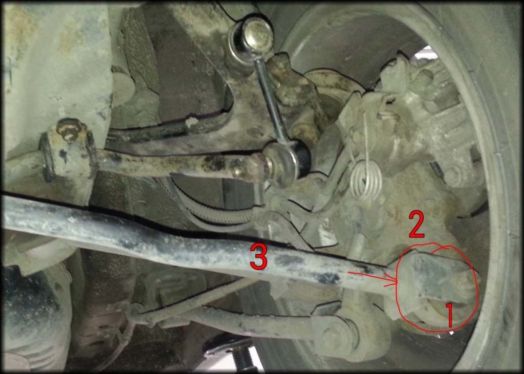

Народ, перерыл весь форум - много слов, но ниченго конкретного. :(
Возможно кто-то менял уже этот сайлентблок (см. фото), подскажите пожалуйста его номер и где можно достать?
1 - Плавающий сайлентблок В11-???
2 - Кулак задней подвески В11-3301008
3 - Поперечный рычаг B11-2919010
P.S.
Этот сайлентблок стоит в кулаке (не в рычаге)

Повідомлення Re: Сайлентблоки задних рычагов
Всё есть на экзисте: exist.юа
Та мне всего не надо :)
Для начала мне нужно просто серийный номер этого сайлентблока, что б знать что искать.
При поиске в и-нэте столкнулся с проблемой, что это НЕ сайлентблок самого рычага (рычаг - кузов), а этот сайлентблок стоит в кулаке.
Вы хотите, чтобы кто-нибудь пошёл на экзист, порылся в электронных каталогах, нашёл там нужную вам деталь с кат. номером и милостиво выложил её тут для вас? Правильно понял?
@YuR@ написав:
P.S.
Если плавающий, то B11-3301050, их там 2 кажись на каждую сторону.
Поперечный рычаг N 3 менять не обязательно(если не гнутый), в нём можно поменять сайлентблок.
Рычаг стоит ок. 300гр., сайлент ок. 80.

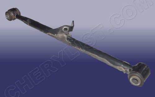

Повідомлення Аналог сайленблока в рычаг задний B11-2919020
B11-2919020 Рычаг задней подвески поперечный передний (позиция продаеться в сборе с сайлентблоком)
Кто нибудь подбирал аналог сайлентблока в этот рычаг????

Повідомлення Re: Аналог сайленблока в рычаг задний B11-2919020
Если это та тяга, которой схождение делают, то шевролетовский сайлент подходит, китайскую тягу ни в коем случае не ставте- 2 тыс. не выходила у меня, порвался сайлентблок.
Не, я так понял это вот. Где-то на форуме видел продавали. Поиск в помощь. Удачи.
PfashaMuz написав:
У нас вроде нет такого рычага как на фото.
Во тупанул! Я подумал, что это для "тигра".
ИкСкЮзИ МуА...
Нед грудня 21, 2014 1:17
Повідомлень: 934
Сайлент Febest CHAB-004 от тяги сходразвальной 96440041(шевроле эпика), стоит на экзисте 130 гривен.
Туда подходит сайлентблок JDO252012 от Хонды. Устанавливать прорезями перепендикулярно длине рычага. Сначала поставил от фебеста, но он сразу заскрипел, пришлось выкинуть. JDO252012 короче на 1 мм (47мм), но это не страшно, зажимается нормально.
В нашем нет прорезей, а скрип идёт от не правильной обжимки, правильно затягивать сайлентблок когда машина стоит на земле, т.е. в рабочем положении, а не вывешена на подъёмнике. По крайней мере мы устанавливали уже 5 сайлентов фебеста без нареканий.
Не так выразился. Там между наружной и внутренней обоймой 2 металлические вставки для придания большей жесткости. Пока проехал 5000, проблем нет. Что касается фебеста, то сразу после запрессовки я зажал рычаг в тисках и покачал туда сюда. Он скрипел как старая телега, что меня в общем то самого удивило, вроде бы в новом сайленте скрипеть нечему. У второго сайлентблока центральная втулка была залита со смещением от центра. Пришлось выкинуть оба новых сайлента. Резина в них ОООченьь мягкая. Наверное основной бизнес у фебеста - это воздушные шарики. Учитывая, что это развальные рычаги, то на фебесте ездить просто опасно. Поэтому выхода два, либо брать от эванды-эпики рычаг в сборе, либо ставить указанный сайлент от хонды, так как по размерам туда больше ничего не подходит.
Это ваше мнение, у нас 5 Истаров работают под такси и все ставили Фебест, при чём не только эти сайленты, ни каких нареканий, видимо у вас попались поддельные или бракованные.
P.S. Вот ещё аналог от неплохой китайской компании:《 Akitaka1101-004 Сайлентблок задней поперечной тяги Шевроле Эпика》но сам я их не ставил, за качество не скажу, цена даже выше Фебестовской- ок.200 гривен.
