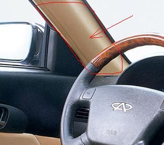

подскажите, кто снимал накладку передней стойки - "насекомое" появилось! Она на защелках?
Сер жовтня 10, 2007 14:50 ICQ
МЕГА-флудератор
Повідомлень: 1559
Звідки: Киев-Днепр-Луганск
Автомобиль: Chery Eastar 2,0
Клубная карта №: 2
Придавлена дверной резинкой. Открываешь дверь, оттягиваешь резинку, снимаешь панель
