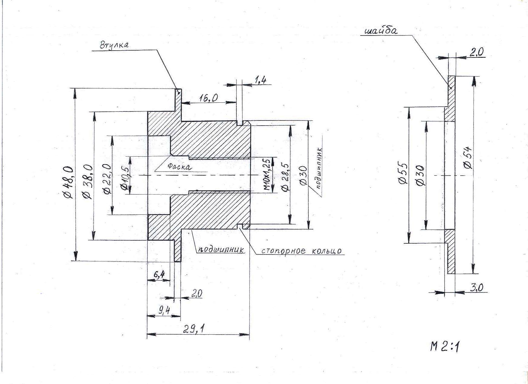

Из ролика выкручивается крепежный болт и выпрессовывается внутренняя часть. Затем вытачивается новая деталь по чертежу. На нее запрессовывается стандартный подшипник 6006, потом все это запрессовывется в ролик и вкручивается крепежный болт, одевается шайба и стопорное кольцо. Можно ехать дальше.
