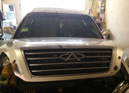

Вот что обнаружил после вскрытия ежиков...
IMG_20170708_172814~01.jpg [ 61.78 КБ | Просмотров: 2385 ]

Да, Богдан, сочувствую. Сегодня на работе на стоянке у давнего знакомого осмотрел авто. Зашел вопрос о рыжиках. И он мне их показал на капоте именно в том же месте, что и у тебя. Совпадение? Не думаю. А цвет черный 2008 г.в.

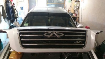

Ну, во все дыры мовиля задул, зачистил до блеска, прогрунтовал, выровнял шпаклевкой, еще раз прогрунтовал - и все ровненько. Теперь либо покрасить, либо пленку натянуть...

Это грунт.
Пленку купил за 200 грн большуший кусок, на пару раз хватит. Если краску покупать, то грамм 100 достаточно будет подобрать и покрасить эту часть, только пульверизатор искать придется...либо купить баллончик, но отличие по цвету будет в глаза бросаться...

Закатайте пленкой. Сейчас очень много разных пленок - глянцевая, матовая, хамелеон, перламутровая, под дерево, под метал, про карбон. Глаза разбегаются от разнообразия.

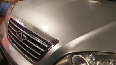

Подъехал я на малярку (еще тогда), ребята подобрали краску, залили в аэрозольный баллон плюс баллончик с лаком дали, покрасил я эти места - почти не отличить от заводского.
Фото до полировки.
