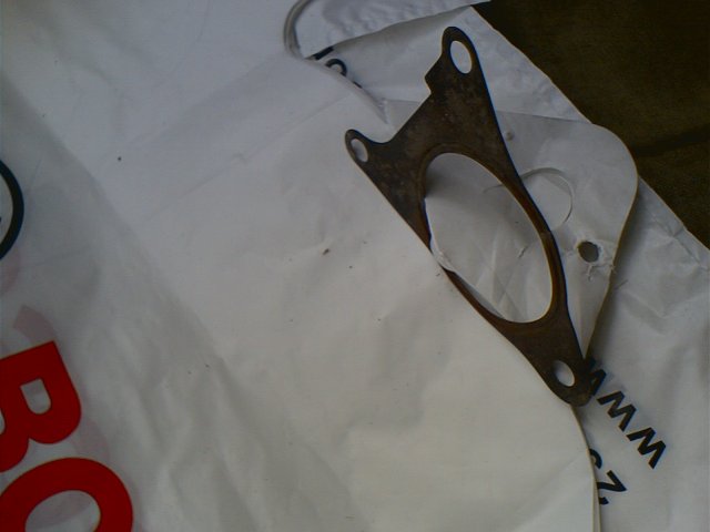

Повідомлення Re: Поздравьте меня! Прогорела прокладка КОЛЛЕКТОРА.
У меня не подтягивается - думаю, что просто закипели гайки на шпильках. Да и нет у меня там прокладки (ну разве что она толшиной несколько десяток милиметра)

да, прокладка очень тонкая, сказали что она не подтягивается.
Пон жовтня 06, 2008 16:50
Прокладка действительно очень тонкая - сталь толщиной 0,1 мм.Так что подтягивать там действительно нечего.
Еще фото
Родная прокладка тонкая,а та что мне установили чуть толще и материал другой.
значит буду вырезать сам! пусть будет толщиной 3 мм -ведь нет гарантии, что торцы ровные, а 0,1 мм - это как мертвому припарка
Подтверждаю по подходит от МАЗа. Но Только по диаметру колектора и осевому растоянию между отверствием колектора и одной шпилькой.
Тоесть не подходят два отверствия по щпилькам :(
если кто захочет подобрать - печатаем вложенное фото в масштабе 1 к 1 и подбираем с внутренним отв. Диам=59 мм
маленькие - диам=9,3 мм
(Прокладка отсканирована по, любезно предоставлена тов. Ol оригиналу)
Вот, говорят, "прогорела прокладка". Да, когда в жИгулях горит прокладка - там видно брешь и покареженную сторону, а тут...
Рассматривая прокладку OLа, понимаю, что онане прогоревшая, что даже кольцо не деформировалось, только покраснела сторона, через которую просекало.....
Вывод: у кого не сечет, и сечь не будет, а у кого коллектор кривой, то меняй не меняй.....
Или у кого-то все-таки прогорала с разрушением самой прокладки?
Сергей, я менял прокладку уже 3 раза. К сожелениию к кривым рукам некоторых мастеров еще добавляется кривизна площадок соединения коллектора и катализатора. Это лечится, но только при желании. У официалов такого желания нет. Этот производственный недостаток является одной из статей их дохода.
