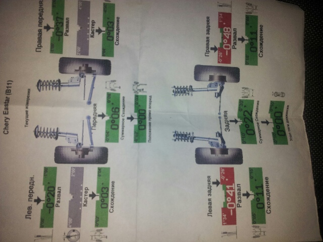

ушел в минус, верхняя к двигателю, колеса стоят домиком. / \

на развале вообще сказали, что все в допусках, но оно же и так видно что это много, плюс резину жрет. iljin мне не подходят, машина 2011 года, там уже другие ступицы.

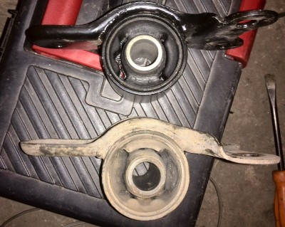

Всем доброго времени суток!!! Озадачился сам, и озадачу других))) Взял новые задние сайленты, на передние рычаги, визуально похожи на старые. Давай их менять, а тут засада, они то разные! В родных по бокам идет литье резины, а так сказать подушки вверху-внизу, а в новом наоборот, литье вверх вниз, а подушки по бокам!!! На фото видно. Из-за сильной убитости старых поставил все таки новые, но по факту, это совсем другая конструкция сайлента, и он совсем по другому воспринимает нагрузки. Да и после замены в движении в поворотах ничего не изменилось(((, наконечники новые, передние сайленты еще более менее, шаровые тоже норм, а в поворотах колеса ходуном ходят.
Рыскал везде по инету, везде такие же как и у меня новые, с другим литьем! Внимание, вопрос - какие именно должны стоять, как родные или как новые?

У меня стоят как на новом. Причем на левом и правом рычаге развернуты в одну сторону. Машина 2006 года китайской сборки. Проверьте подушки амортизаторов и их крепления. Крепление амортизаторов к цапфе. Крепления шаровых в рычагах (если менялись). Ступицы не должны люфтить. Рулевые карданчики если не менялись наверняка уже мертвые. Последний вариант - рулевая рейка.

сделал схождение в другом месте, колеса все равно стоят немного домиком,но по стенду в допусках, теперь буду следить за износом резины.
Диагностику делали, все в норме, даже стойки снимал, чтобы опорники посмотреть, все в норме. Вот думаю может пружины просели, вот и немного домиком колеса стоят? Потому что другого объяснения я не нахожу, на станции вообще говорят, типа это китайская машина, что мы можем сделать, хотя я не согласен. Ездил на многих бюджетных иномарках, так наша на порядок лучше.

Понятно, я сегодня тоже покупал сайлент задний переднего рычага, не захотели развальщики делать проверку, сказали менять сайлент, т.к. он уже практически лежал втулкой на обойме, так вот, было два вида просто китай и кимико (китай) :-D , но, на китайском прорези были снизу и сверху, а подушки по бокам, если смотреть на машине, а на кимико наоборот, по бокам прорези, а подушки снизу-сверху, вообщем, такие, как level87 вылаживал фотки выше, такая же ситуация. Взял последние, потому как с другой стороны уже стоял такой, как взял.
