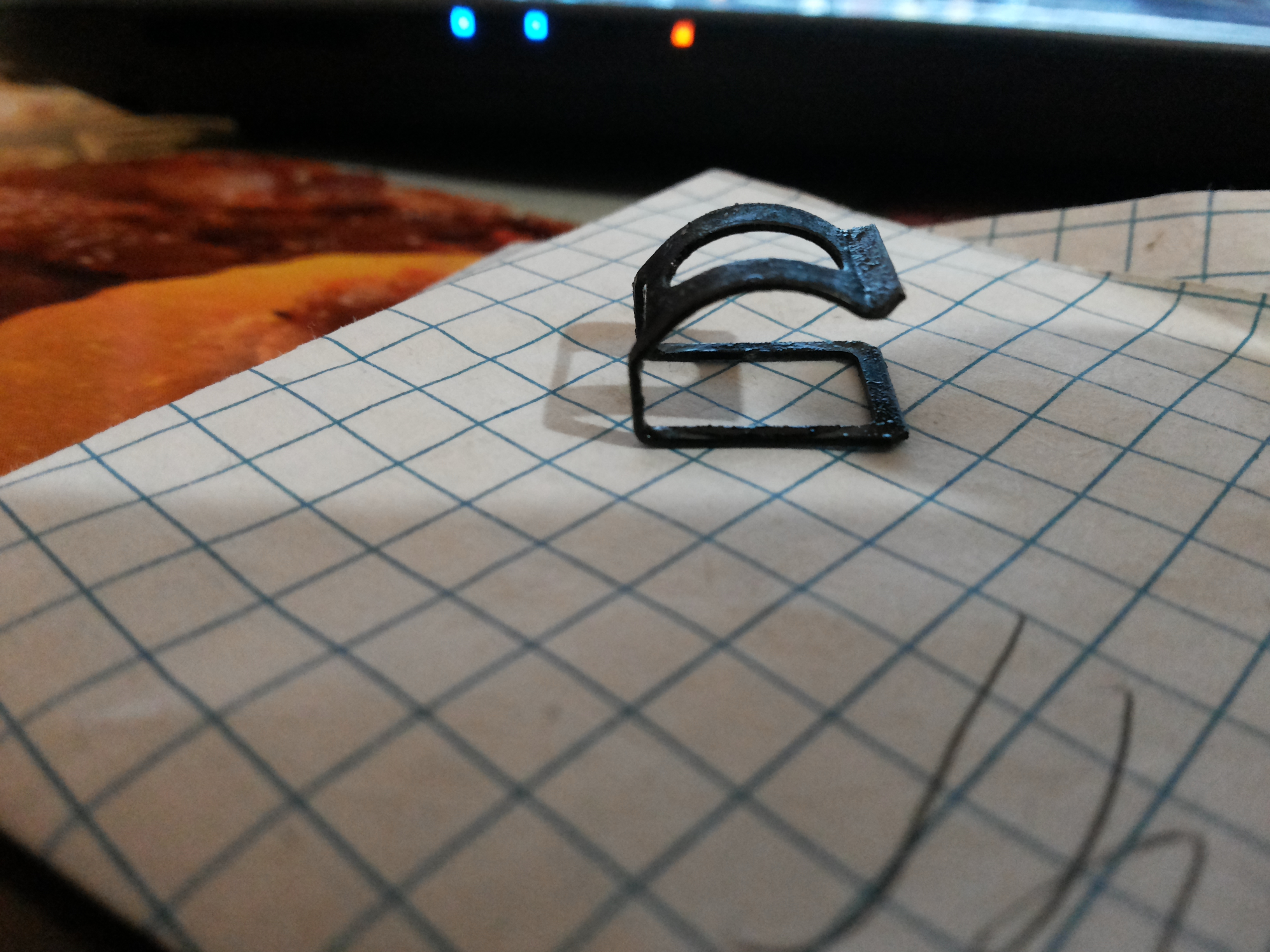

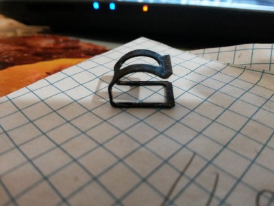

Повідомлення на рокерах есть защёлки для гидрокомпенсаторов. где купить
Здравствуйте! разобрали голову и на рокерах есть защёлки для гидрокомпенсаторов..Подскажите её код? где купить?может подходит с чего???

Повідомлень: 934
exist.ua -там есть каталоги с номерами деталей, та же и закажите.
в каталоге нет, смотрел

Повідомлень: 2447
Звідки: Киевская область
Повідомлення Re: на рокерах есть защёлки для гидрокомпенсаторов. где купи
Брать в руки и на базар...Быстрее найти будет. В ветке Элары спросить еще можно, у них тоже Актеко 2.0. А зачем голову вскрывали, если не секрет?????

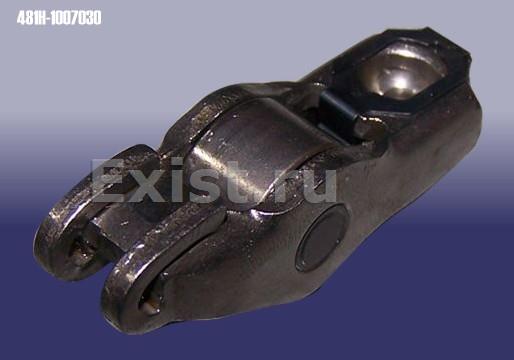

Повідомлень: 1761
Звідки: Запоріжжя. Україна.
отдельно наверно не купить эту защёлку.
идёт всё в купе с "Коромисло клапана двигуна"и цена его не привлекательна 317 гр на экзите.
