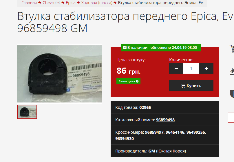

Димон, а что ты говорил про хитромудрый ключ для откручивания? КАК он выглядит? Попробовать сделать. Ресурс имеется.
Резинки купил оригинал. Как сказал менеджер. Сайт проверенный. General Motors 96859497 были, но по артикулу Эпика. Что в очередной раз подтверждает сходство подвесок.Взять постиснялся. Кстати, на КроссИстар такие же.
