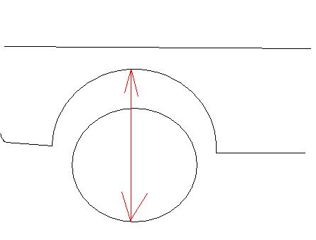

Для того чтобы закрыть вопрос по поводу низко или нет.
Спесиально замерял высоту в арке заднего колеса.
Резина 205/70/15 (износ 4мм).
Да пластиковой защиты нет, бак заполнен на четверть бензином, в багажнике газовый балон на 70л нем 10литров газа. и ящик с ключами (около 10кг.)
Замер на ровной площадке от асфальта до наивысшей точки арки заднего колеса 68,5см.
жду Вашего замера.
Сер квітня 11, 2012 8:58 WWW
Повідомлення Re: Фаркоп
Мне уже и самому интересно... Можно уточнить параметры замеров, а именно что считать "наивысшей точкой арки заднего колеса"? Я так понимаю что меряем от асфальта до наивысшей точки арки колеса заднего крыла? (т.е. точка на крыле или всеже мерять нужно в глубину арки аж за крылом в "нише колеса"?).
Внутри может быть пластиковая защита + (или) болото.
Мерял по наруже крыла
