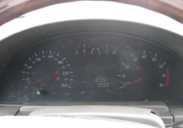

Вот, в бортовом журнале STYLE (стайла) отыскал фото приборки.
горит "родимая" и судя по всему - после тестировочки не выключается!

Вот и у меня также горела. Тухла после того, как заводишь двигатель. Оказалось, не были подключены 1-й и 2-й вентиляторы системы охлаждения. После подключения разъема вентиляторов, лампа так и продолжала тухнуть только после заводки двигателя, и ошибку комп. показал туже. Сбросили ошибку через комп. вручную, начала тухнуть как и положено, через несколько секунд после включения зажигания. Ручной сброс ошибок, как я понимаю, реализован для того, чтобы выявлять так называемые "плавающие" неисправности, например слабый контакт, прикотором неиспраность появляется а потом пропадает, тогда ее выявить трудно, и т.д.
