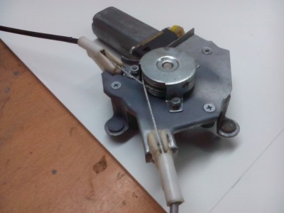

само изделие в сборе .. правда еще с троссом 1,6 мм ...

Повідомлення Re: Порвался тросик стеклоподъёмника
в соседней ветке я описывал свои мытарствования ... ;-)
Всего то делов ...нужны РУКИ + ВРЕМЯ + МАТЕРИАЛЫ + ИНСТРУМЕНТЫ ... ;-)
viewtopic.php?f=8&t=49136&start=20
... и таки да ... если есть возможность - обработайте силиконовой смазкой направляющие стекла и самого механизма... ;-)
