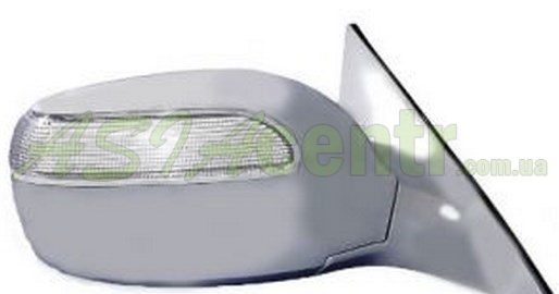

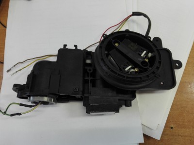

Просто я подумал, у китайцев странные комлектации. Вполне вероятно что моторчики в зеркалах могут быть, блока складывания зеркал может не стоять (продается на Exist). У меня как раз Oriental Son черного цвета, только механика, тоже ничего нет, включая кожи, а вот люк есть как ни странно. Так вот, в родном зеркале нет моторчиков, а в замененном, которое от машины белого цвета - есть, а в остальном зеркала абсолютно одинаковые, кроме внутренностей. В зеркале без мотора 6 проводов, с мотором 8 проводов. В разъеме к зеркалу есть вся проводка, плюс еще 2 провода на подсветку пространства около машины из зеркала. У меня этих лампочек не стоит, хотя в обоих зеркалах все для этого есть, просто нет лампочки, цоколя и проводки !!! Складываться зеркала должны поворотом джойстика в заднее положение, попробуйте, кто не в курсе, вдруг сложатся :-D .
Зеркала у меня такие, если что

Белого цвета как на картинке, без разницы какая машина, есть еще зеркала с другим плафоном поворотника. Собственно это разные названия одной и той же машины, только немного в разных комплектациях, но на 99% одно и то же, кроме движка. Зеркало с моторчиком также складывается и вручную, довольно туго. Которое без моторчика у меня вообще не складывается, из-за чего я его и разобрал, думал заклинило. Чтобы проверить зеркала не надо разбирать, достаточно провода под накладкой посчитать, если с мотором, то проводов будет 8.

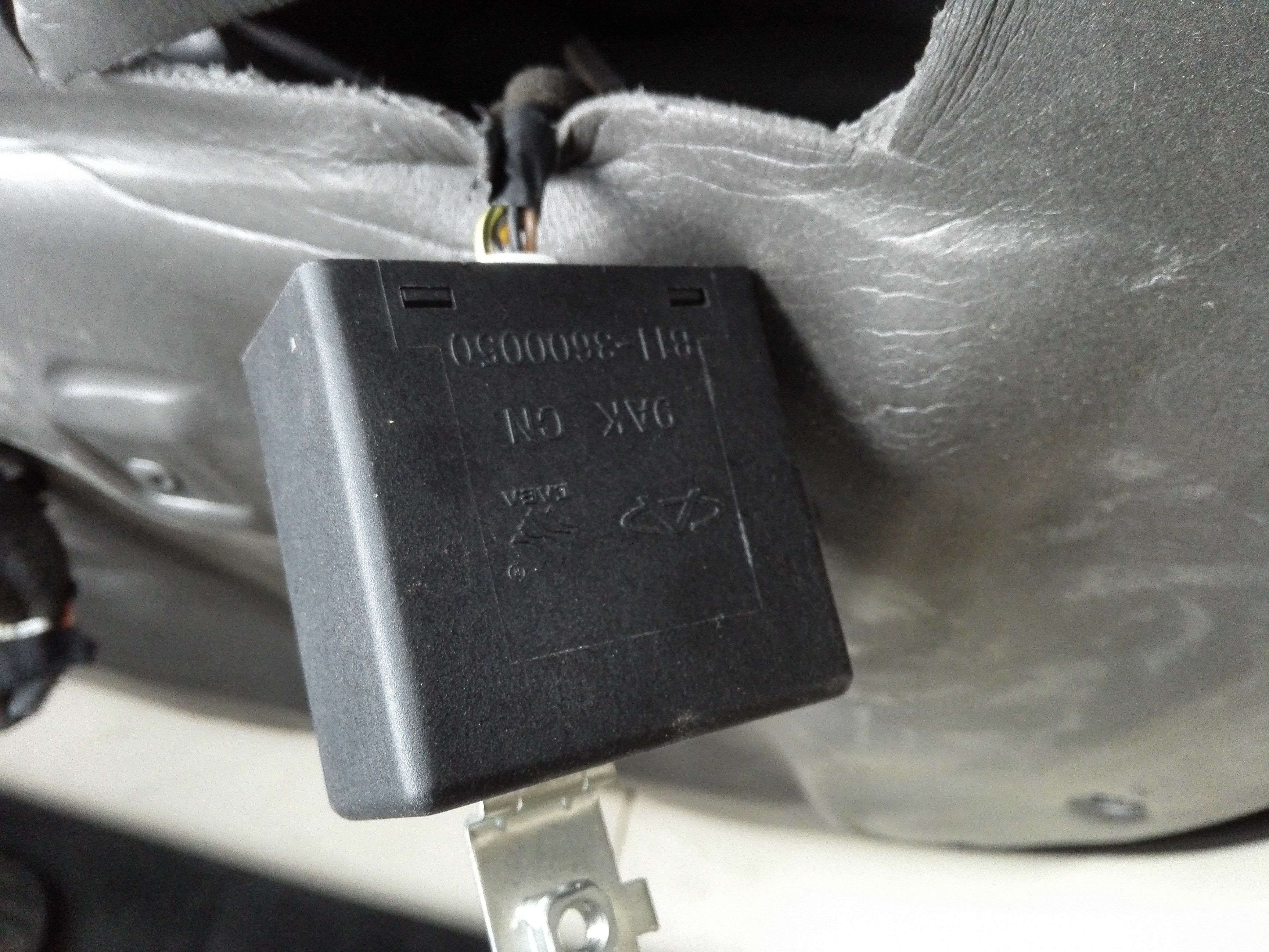

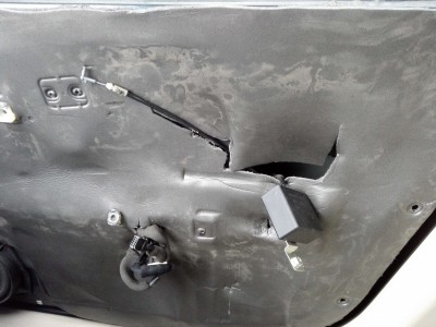

В общем поставил блок складывания, теперь зеркало с мотором стало складываться. Моторы и крепления такие же как на Лачетти и видимо других Шевроле.
