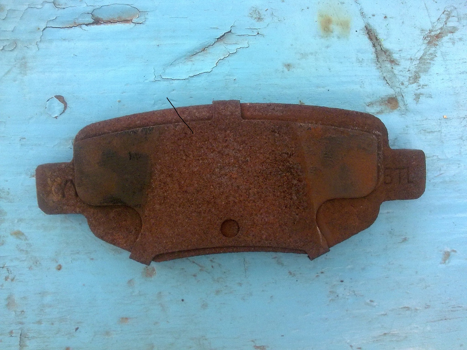

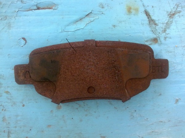

Уже стал Чериводом и езжу на Звездолёте 2.4 АТ. Так вот, т.к. брал не новый, настало время поменять колодки. Кинулся менять задние, а ничего подобрать не могу. От чего подходят задние и передние колодки на Истар 2.4 АТ? Вот блин Китаёзы замутили так замутили. Венегрет отдыхает. Так как полетав по городу нихрена у наших горе торгашей не нашёл. Приехал домой в гараж и..., достал имевшиеся от АЗЛК 2141 передние колодки и правильно заточенными руками, забабахал их сам по образцу старых. Это конечно временно, но это доказывает, что выход всегда есть.
