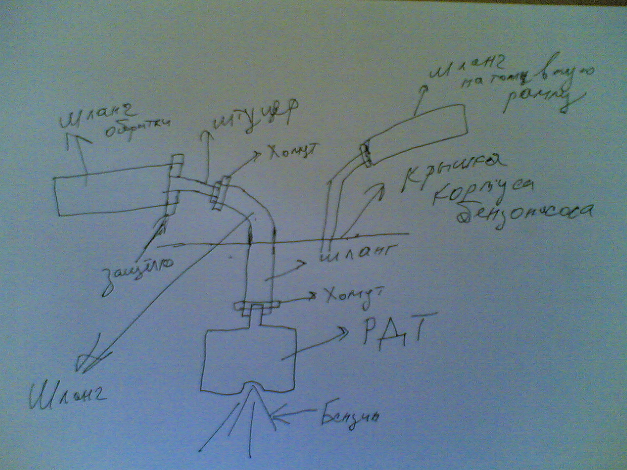

Вообщем от калины она совсем не такая, даже по направляющим не подходит.
П'ят травня 22, 2015 17:22
Повідомлень: 996
Автомобиль: Eastar 2.0
Повідомлення Re: Крышка бензонасоса (корпус пластиковый) на Chery Eastar
Может тогда весь корпус бензонасоса от Калины поставить? главное диаметр лючка замерить.
П'ят травня 22, 2015 17:26
Повідомлень: 375
Автомобиль: Chery Eastar 1.8
не знаю, может если весь корпус, но не факт что там все подойдет с нашего и как тогда будет показывать датчик. Взял б/у бензонасос в сборе, правда с Елары, буду надеяться что они одинаковые. Завтра буду пробовать ставить.
П'ят травня 22, 2015 17:46
Повідомлень: 996
http://www.primera-club.ru/f/baza-znaniy-engine-p12/17215-slomalsya-shtucer-na-kryshke-benzonasosa/ Здесь такая же проблема и 2 метода решения.
П'ят травня 22, 2015 18:11
Повідомлень: 375
уже видел это, и не только это. Но там, как мне кажется, не получиться так сделать, там стоит регулятор давления, на том штуцере что у меня поломался.
П'ят травня 22, 2015 18:48
Повідомлень: 996
Еще как вариант, просверлить дырку вставить шланг. на один конец закрепить в шланге штуцер с помощью хомута( штуцер можно от фильтра топливного отпилить), а во второй конец вставить регулятор давления и зажать хомутом. Или полностью поменять стакан от Ваза,чтобы по размерам подошел. Б/у стакан не ставил бы - верю в "ауру б/у запчастей с разбитых машин")))
Суб травня 23, 2015 17:04
Повідомлень: 375
Не получится там ничего такого сделать, как ты регулятор давления вставишь в шланг? Ты видел как он там стоит и принцип его работы. От калины ничего не выйдет поставить, даже все в сборе, тогда вообще не понятно что будет показывать датчик, но у нас еще и трубки подходят разного диаметра, а в калины они одинаковые. Ну а что надо было из-за этого купить новый бензонасос в сборе за бешеные деньги?
Суб травня 23, 2015 18:08
Повідомлень: 996
Вот тут http://www.29auto.ru/alb1113.html полный разбор вазовского стакана с бензонасосом. Регулятор давления Зображення как у нас. По идее можно шланг натянуть на эту трубочку из него. И он будет просто висеть в стакане незакрепленный.
Трубки разного диаметра не такая уж и проблема, защелки на них одинаковые. Та и с датчиком тоже можно разобраться, подогнуть поплавок. Главное,чтобы стакан подходил, а вернее верхняя часть под наш люк
Нед травня 24, 2015 0:42
Повідомлень: 375
на этом датчике есть вход и выход. и как ты оденешь шланги, если они разные, защелки тоже разные, одна трубка тоньше, вторая толще, у нас, а на калине одинаковые.
Нед травня 24, 2015 8:02
Повідомлень: 996
Типа так сделать
Нед травня 24, 2015 13:24
Повідомлень: 375
не знаю может и можно что-то типа такого сделать, но это только как временно, постоянно так ездить не будешь.
Нед травня 24, 2015 14:08

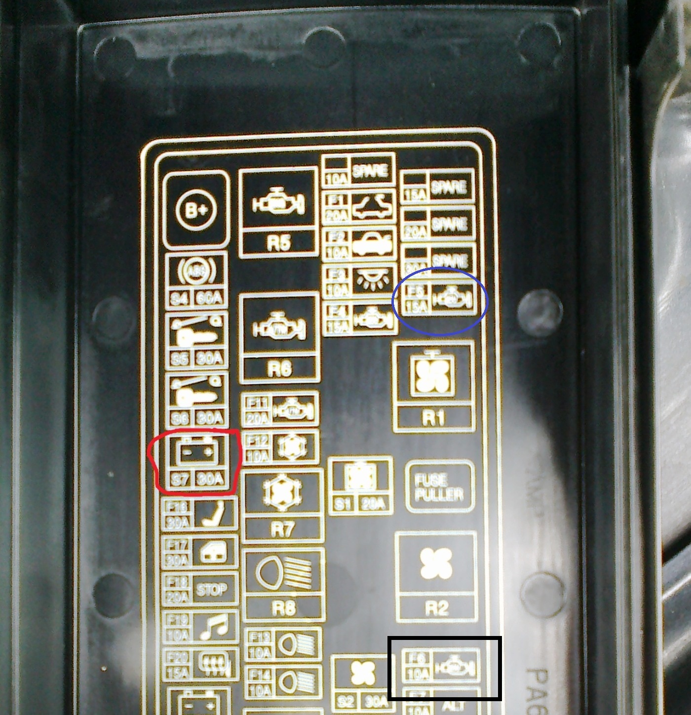

Где находится бензонасос в истаре 2.4,как к нему добратся и как проверить работоспособность...
Вів червня 16, 2015 11:37
Повідомлень: 2447
Звідки: Киевская область
Повідомлення Re: Бензонасос
Бензонасос находится в бензобаке, доступ к нему осуществляется через круглую крышку, увидеть которую можно сняв заднее сидение (снимается просто потянув его на себя). Работоспособность проверяется по 1. звуку работы насоса; 2. создаваемому им давлению. Предварительно проверить фильтр тонкой очистки...а в самом бензонасосе (если не ошибаюсь) тоже сетка стоит).
viewtopic.php?f=8&t=39846
viewtopic.php?f=8&t=20173
Вот темы форума, с поиска и чтения которых нужно начинать, прежде чем плодить новые темы.
Да будет свет...
Вів червня 16, 2015 13:04
Повідомлень: 2217
Звідки: ДОНБАСС!
По поводу бензонасоса, кидал фотки с предохранителем и реле бензонасоса.
Синий овал-предохранитель, черный квадрат реле.
Машину завел или нет?
Вів червня 16, 2015 14:15
Повідомлень: 140
Звідки: Кривой Рог
Местонахождения, предохранители и реле выяснили! Интересно, что именно за неисправность? Или симптомы? может бензонасос то и не причем...
Вів червня 16, 2015 21:39
З нами з: Сер жовтня 15, 2014 17:48
Повідомлень: 51
Автомобиль: Истар 2.4
Спасибо большое форумчане!Предохранитель целый был,реле наверно тоже(менял с аналогичным рядом,никакой разницы).Сегодня полезу бензонасос снимать.
