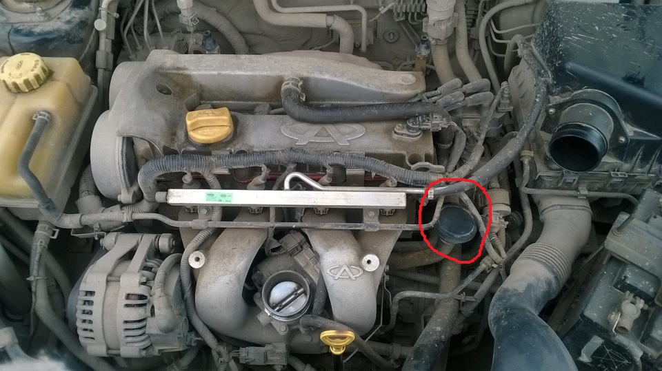

Повідомлення Re: Выхлопная, катализатор, лямбда
Да сам глушитель я менял, как раз год назад. Старый совсем плохой был.
А что за сапун? Где он есть?
С уважением, Вячеслав
Суб липня 20, 2019 21:58 ICQ WWW
Повідомлень: 1627
Звідки: Украина, Полтава
Красным обвел.
