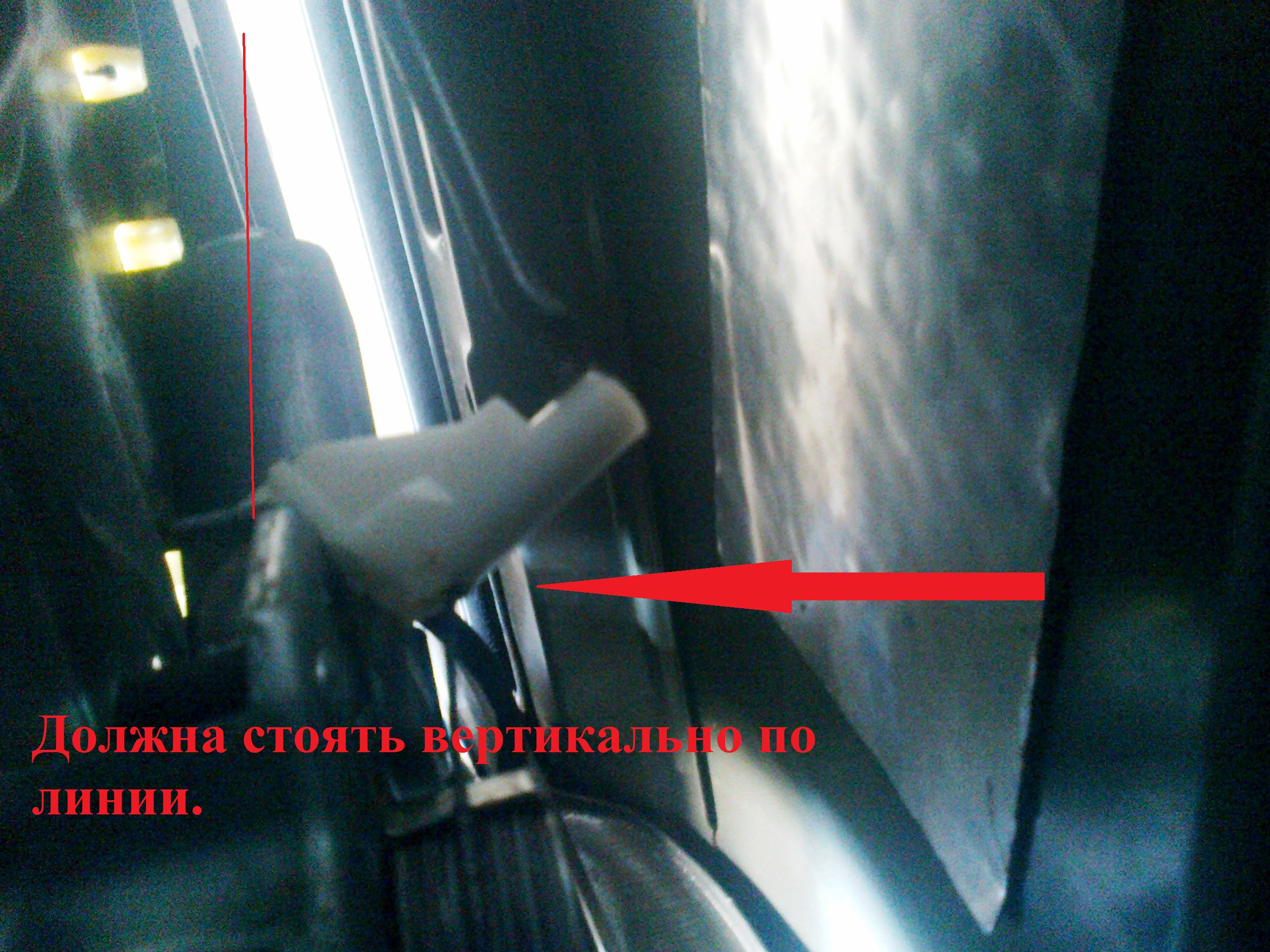

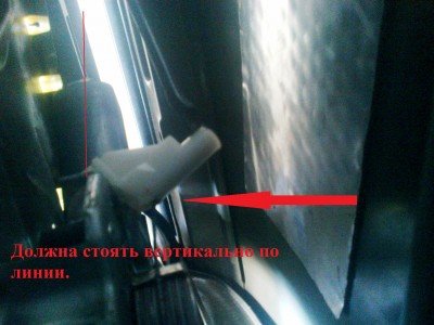

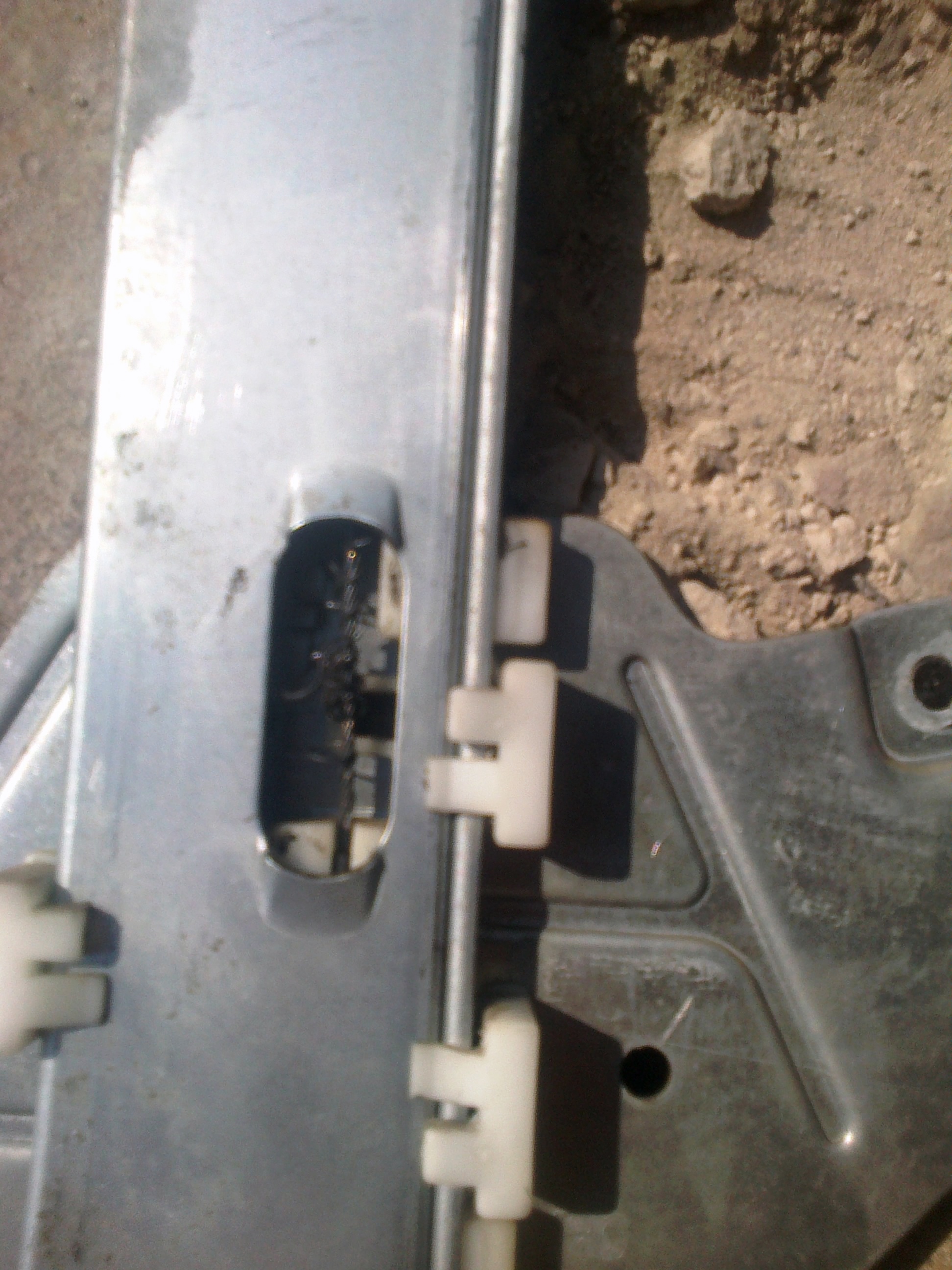

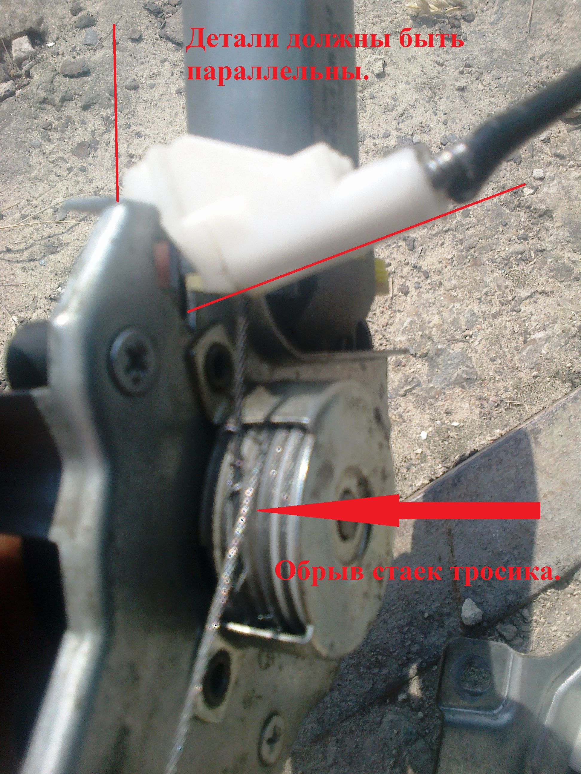

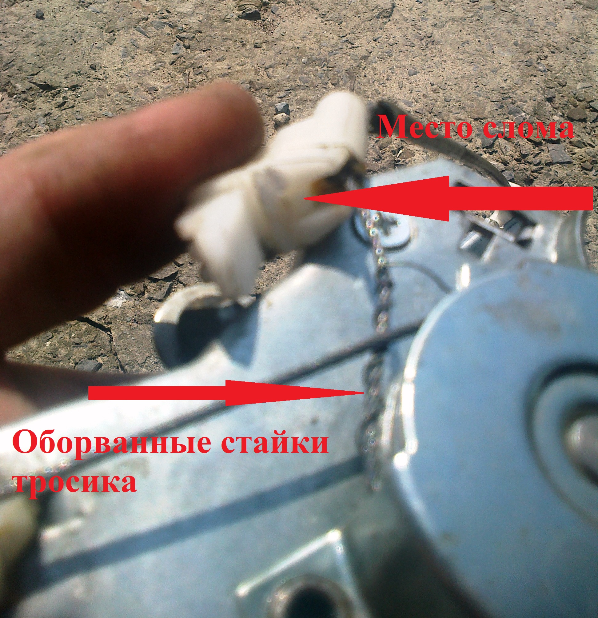

Наконец-то дошли руки до моего правого переднего стеклоподъемника. Скажу честно - ничего не сделал, а только частично диагностировал. Снять моторчик получилось, но вот вытащить его наружу нет. Мешает тросик. Подскажите пожалуйста, как вынуть моторчик из двери, не въехал?
И второе, нашел внутри двери кусочек, как я понимаю, направляющей тросика. Как на фото. Из-за чего стекло упирается в место входа тросика в шкив моторчика и клинит. Как отремонтировать, в принципе понимаю, но осталось одно НО!!!
КАК вынуть моторчик со шкивом из двери???

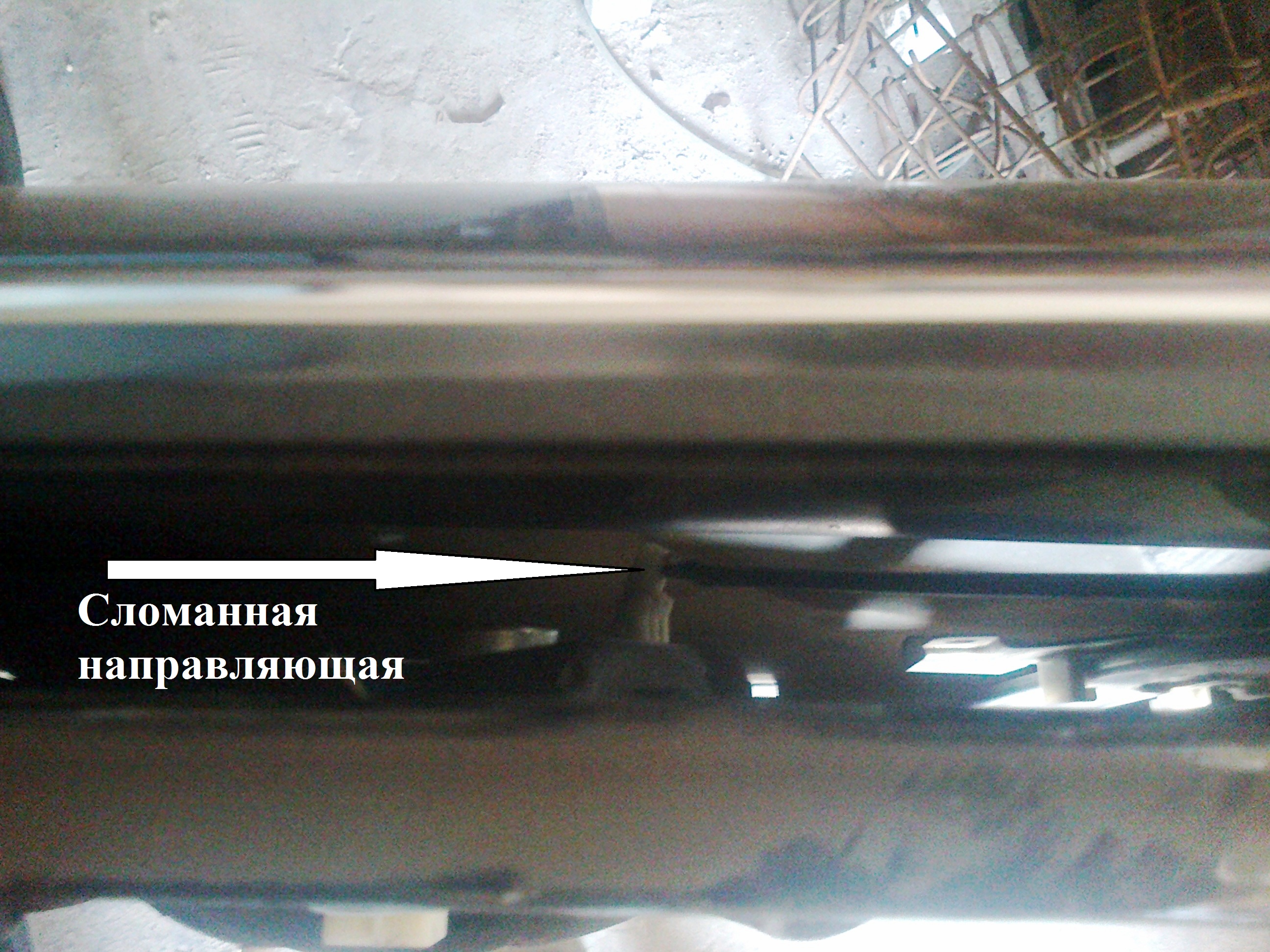

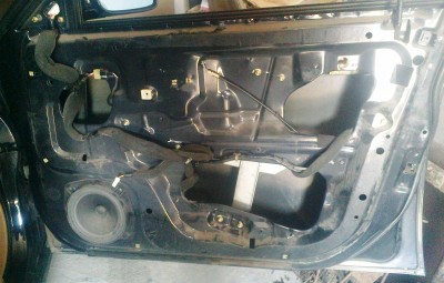

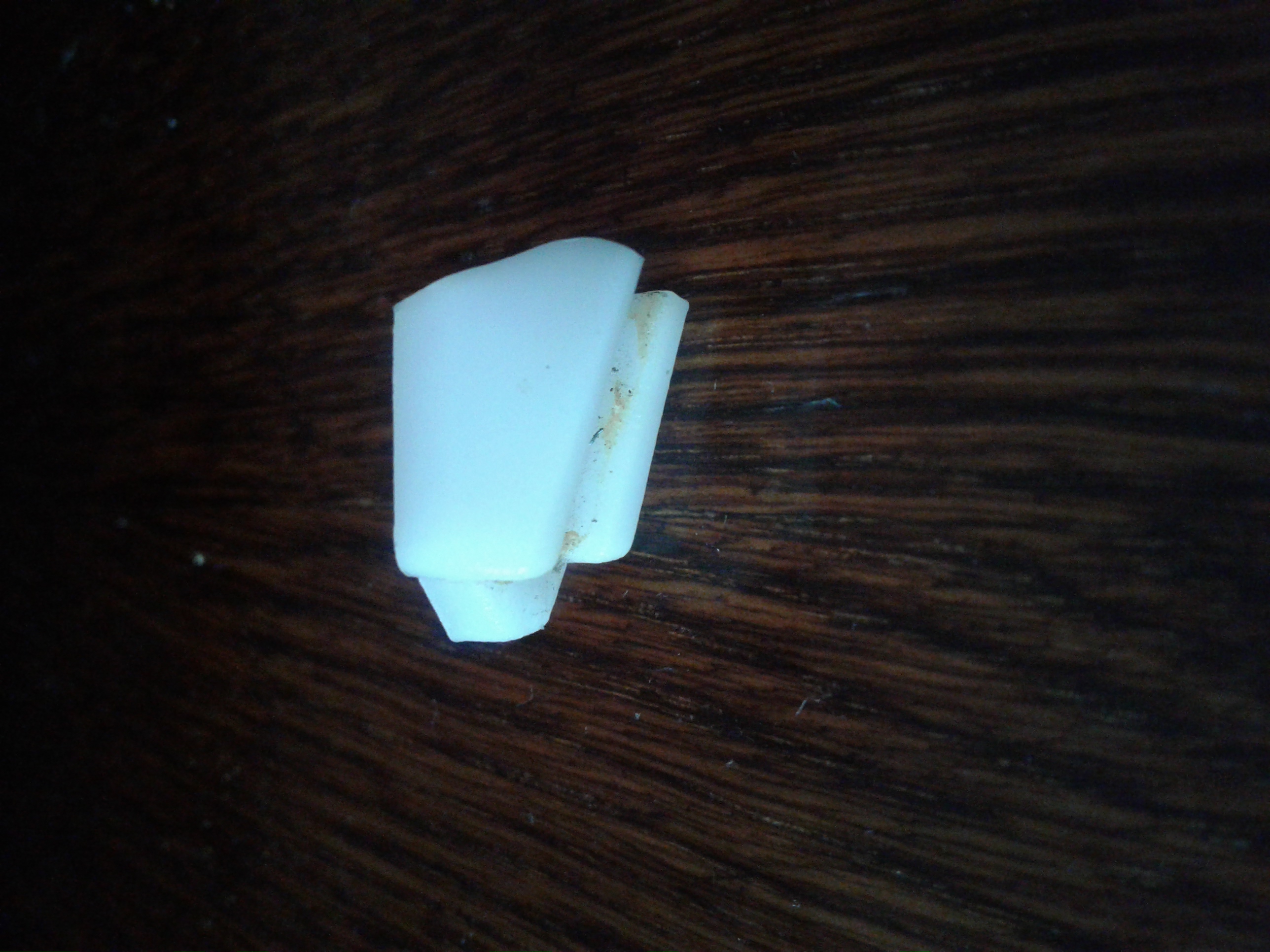

Товарищи, УРА, свершилось. Только что из гаража. Всё сделал. Да, стекло нужно вынимать, так как когда его откручиваешь оно совсем не фиксируется. Достал полностью механизм. Отломана направляющая троса и плюс ко всему, обрыв стаек тросика в 3-х местах. Скажу сразу, приклеить отломавшийся кусочек не получилось. Точнее получилось, но он не держит усилие моторчика и снова ломается. Пришлось применять метод colhozinga. Примотал направляющую к рамке моторчика проволокой в двух местах намертво. Получилось суперМЕГАмаксидонемогуКОЛхозииинг. Что даже показывать на фото стыдно. Но зато схема рабочая. Больше всего промучался с выкусыванием стаек тросика. Залил все направляющие силиконовой смазкой, а сверху ещё и маслом полил для увеличения эффекта. Собрал и помчался к реке. Ибо жарко в гаражике было.
Фото естественно имеются. Закину позже, когда приеду. :mra:

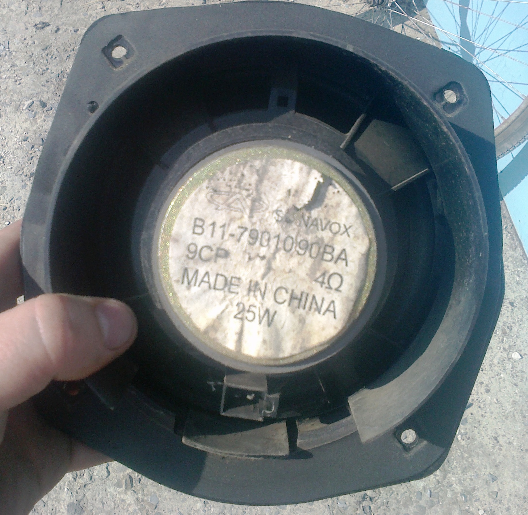

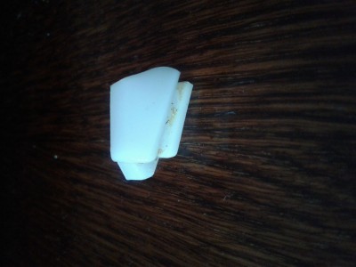

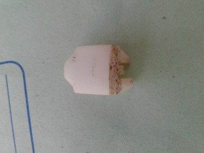

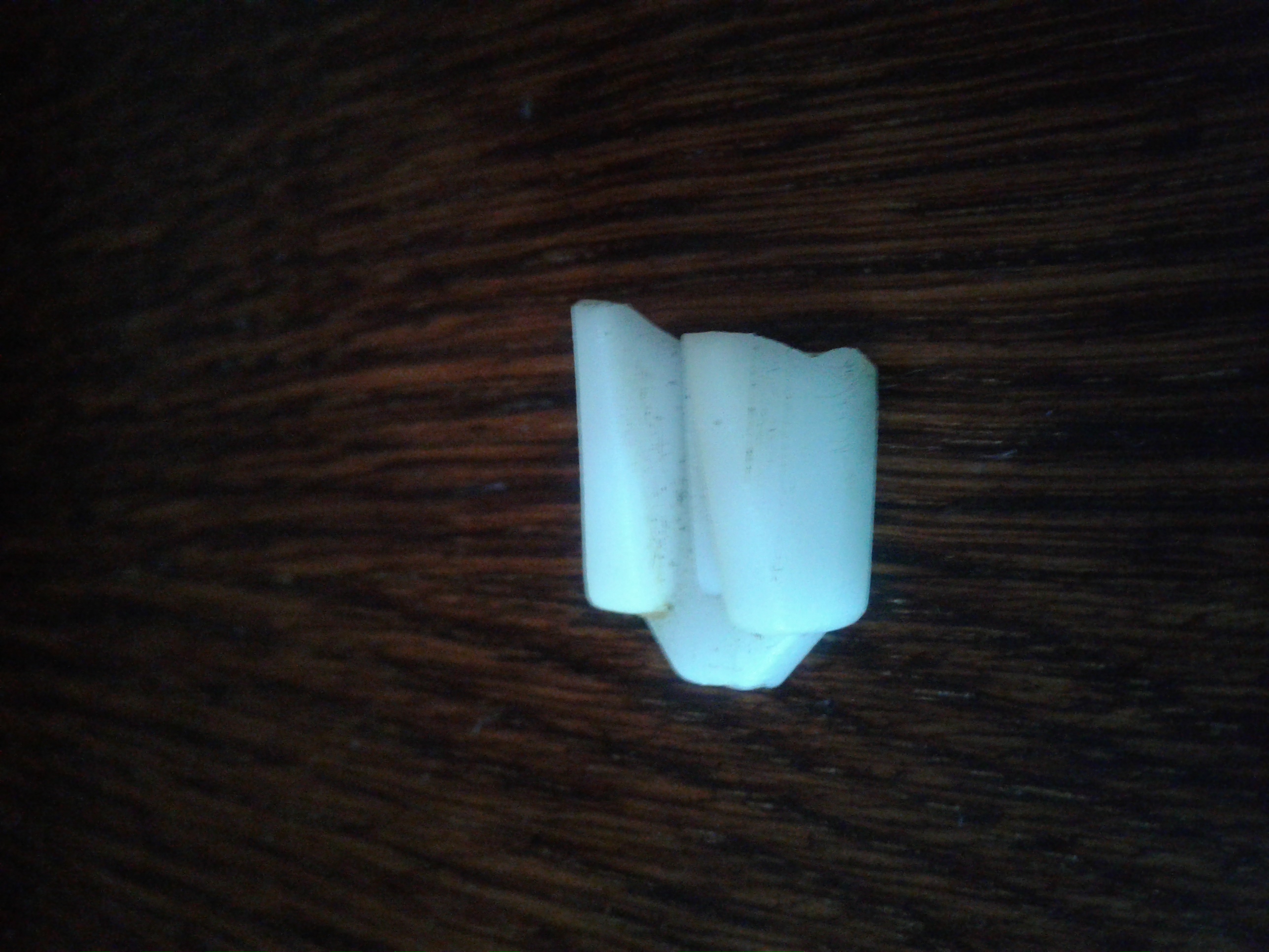

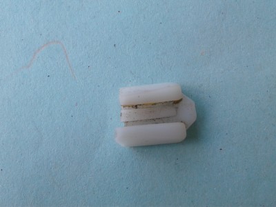

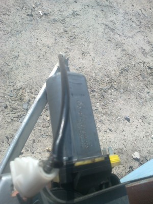

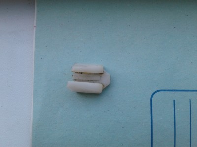

Как и обещал, вторая часть с фотками.
Пришлось снимать и динамик, так как его провод был переплетен с проводом моторчика. Есть фотка самого динамика.
НА моторчике надпись - сделано в Германии. И по ходу, в эту дверь уже лазили, т.к. на направляющей уже до меня имелись следы клея. Повторюсь, что клей у меня не держал усилие моторчика и при поднятии стекла вверх до упора деталь опять выворачивало как на фото. Всем бобра.

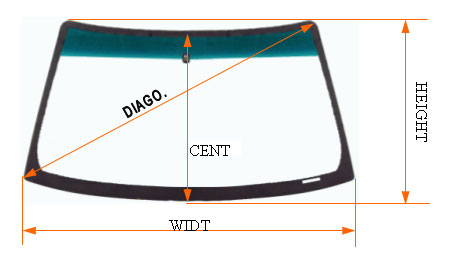

Размеры автостекол - это очень важная и полезная составляющяя при замене или покупке автостекол. Что это такое и как правильно выбрать автостекло? Справочные данные автостекол - лобовых или задних включают в себя следующее:
1. Размер по горизонтали внизу (основной размер);
2. Размер по вертикали по центру (основной размер);
3. Размер по вертикали по краям (вспомогательный размер);
4. Размер по диагонали (дополнительный размер);
5. Толщина автостекол (справочный размер).
Размер по горизонтали (основной размер).
Точный размер автостекла по горизонтали можно замерить, когда стекло лежит в свободном состоянии лицевой стороной вверх. Для замера надо взять рулетку и измерить расстояние от нижнего бокового угла стекла, там где начинается его поворот внизу, до противоположного нижнего угла другой боковой стороны. Причем рулеткой надо измерять, учитывая и кривизну стекла, то есть ведя по всей поверхности стекла. Если Вам надо измерить стекло на автомобиле, с тем чтобы как можно точнее подобрать новое стекло, то здесь следует учитывать и ширину молдинга или накладок.
Размер по вертикали по центру (основной размер).
Здесь также измеряется по лицевой части строго по центру в районе пятака, а если стекло установлено на автомобиле, то тогда необходимо либо снять нижний пластик, либо учесть примерное место края стекла под пластиком. Иногда этого недостаточно и тогда следует снять еще размер по диагонали (вспомогательный размер) от одного верхнего угла до другого нижнего угла или размер по вертикали по краям (вспомогательный размер) от самой высокой верхней точки до самой нижней части, если провести воображаемую прямую.
Толщина автостекол (справочный размер) варируется от 4мм до 5мм и носит чисто справочный характер.
Каждый производитель автостекол в мире характеризует свою продукцию этими значениями.
