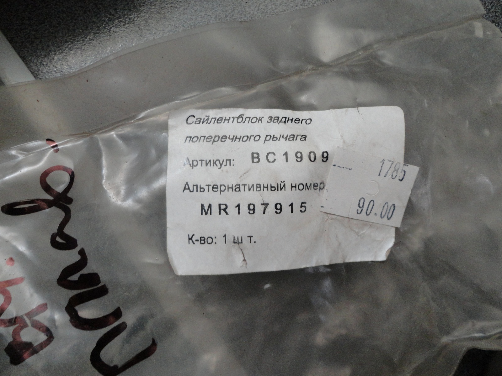

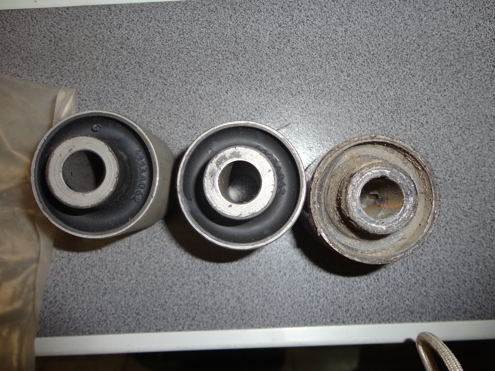

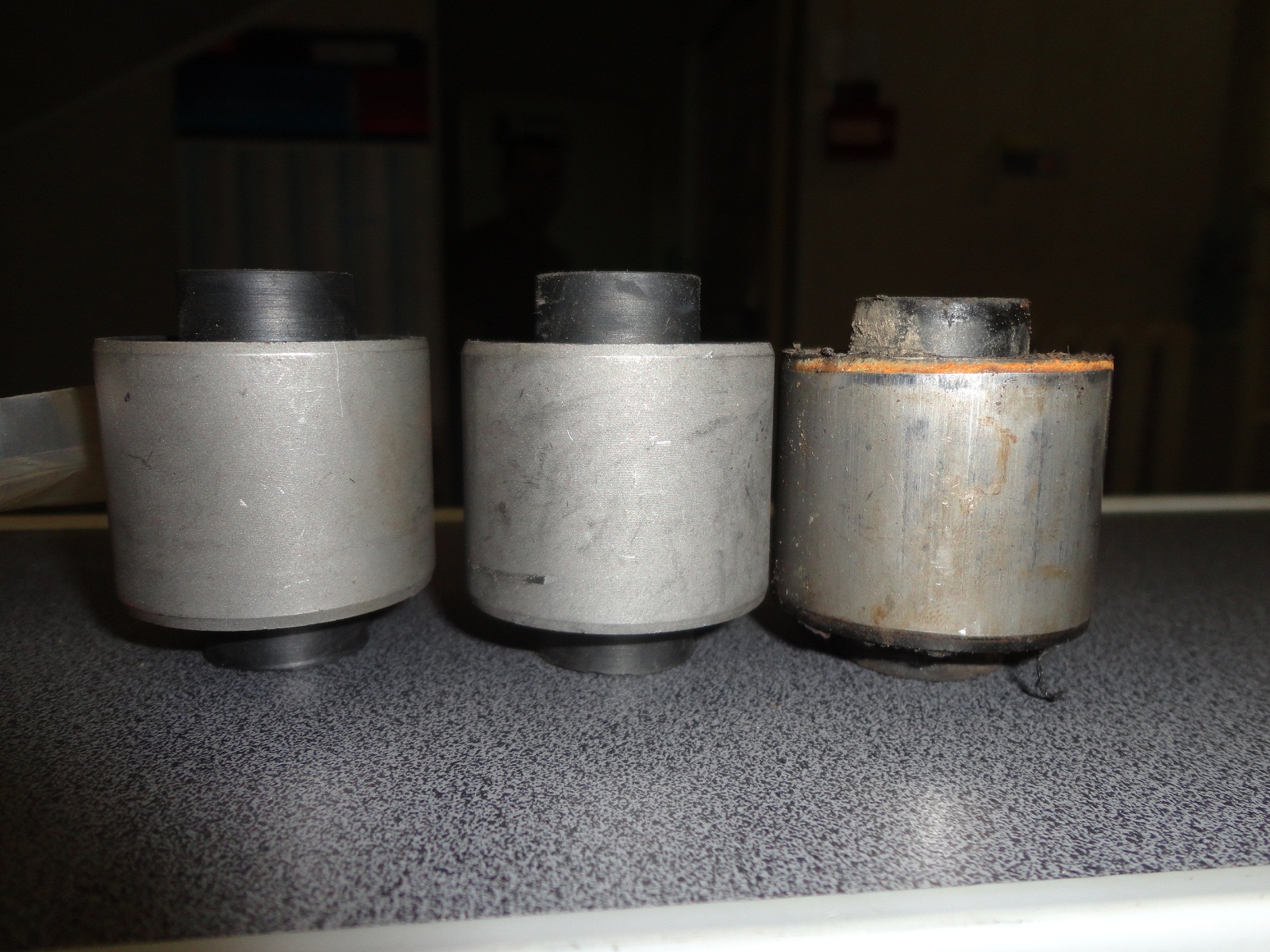

Вывернуло сайлентблок заднего амортизатора. Нашел аналог с мицубиси лансера, только не с амортизатора а поперечной балки. Подскажите, можно ли его ставить? Сомнения связаны с тем, что нагрузки могут быть разные у амортизатора и у балки, для которой он предназначен.
Нед вересня 30, 2012 18:17 ICQ
Повідомлень: 119
Автомобиль: EASTAR 2.0
Повідомлення Re: Что от чего подходит
Думаю что ставить можно.
Вів жовтня 09, 2012 10:45
З нами з: Пон жовтня 08, 2012 16:11
Повідомлень: 3
Автомобиль: Чери Истар
На задние рычаги подходят сайлентблоки от Эванды. Втулки на заднюю балку от 124 Мэрсэдэса.
