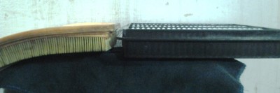

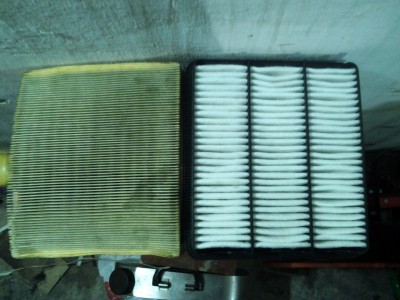

Повідомлень: 2217
Звідки: ДОНБАСС!
Повідомлення Re: ТО, сервисное обслуживание
Сегодня замерил. Размеры что нашего, что с Эванды.
270 - 250 - 45.
Фото прилагаю. Слева Эванда бескаркасный, справа наш.
Нед грудня 24, 2017 16:03
Повідомлень: 996
Автомобиль: Eastar 2.0
Спасибо. Подошел тот фильтр. Странно, ночью не подходил, а утром нормально встал.
