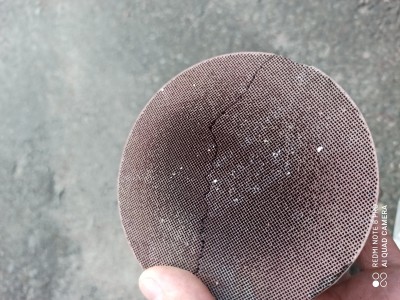

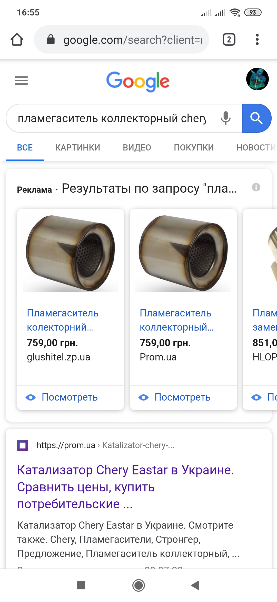

После прошивки решил не убирать полностью катализатор а заменить его внутренности, а точнее поставить коллекторный пламегаситель. Столкнулся с проблемой а какой нам нужен. В магазинах просят размер, есть 100*100, 100*115 и так далее. Может кто подскажет какой нам нужен.
Чет липня 09, 2020 16:58
Повідомлень: 2447
Звідки: Киевская область
Повідомлення Re: Выхлопная, катализатор, лямбда
Я думаю ответить на этот вопрос должен мастер, который будет вваривать пламегаситель, предварительно измерив...
Да будет свет...
П'ят липня 10, 2020 13:57
Повідомлень: 495
Автомобиль: Eastar 1.8

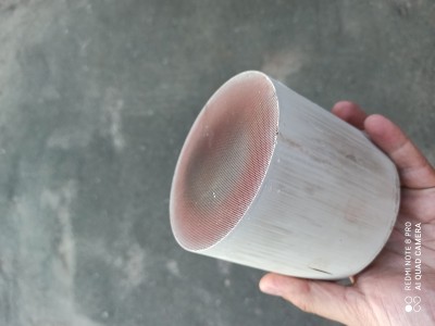

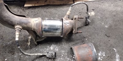

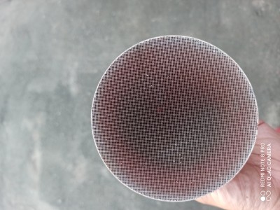

заменил. Размеры пламегасителя диаметр 115* высона 130* внутренний диаметр 60
пламе фирмы DMG.
кат в 2011 из двух таблеток, керамика.
Пон липня 20, 2020 10:34
Повідомлень: 2217
Звідки: ДОНБАСС!
Сколько обошлось? Цена и работа. Куда дел старый?
Что изменилось в работе мотора? Разница есть? Давление в выпуске мерял до и после замены?
Пон липня 20, 2020 15:47
Повідомлень: 495
ох сколько вопросов.
пламегаситель 900 с доставкой + 500 работа ( снятие защиты, ката, варка и сборка в обратном порядке)
банка использовалась родная, эта вставка идет внутрь и там приваривается.
как по мне, стала легче набирать скорость при разгоне - моментальный расход при 1-2 не подымается выше 30-33, 3-4-5 - не выше 16 ( при педали в пол). При резком ускорении есть доп звук - но не сильный.
давление даже и не знаю как замерить.
Пон липня 20, 2020 16:13
