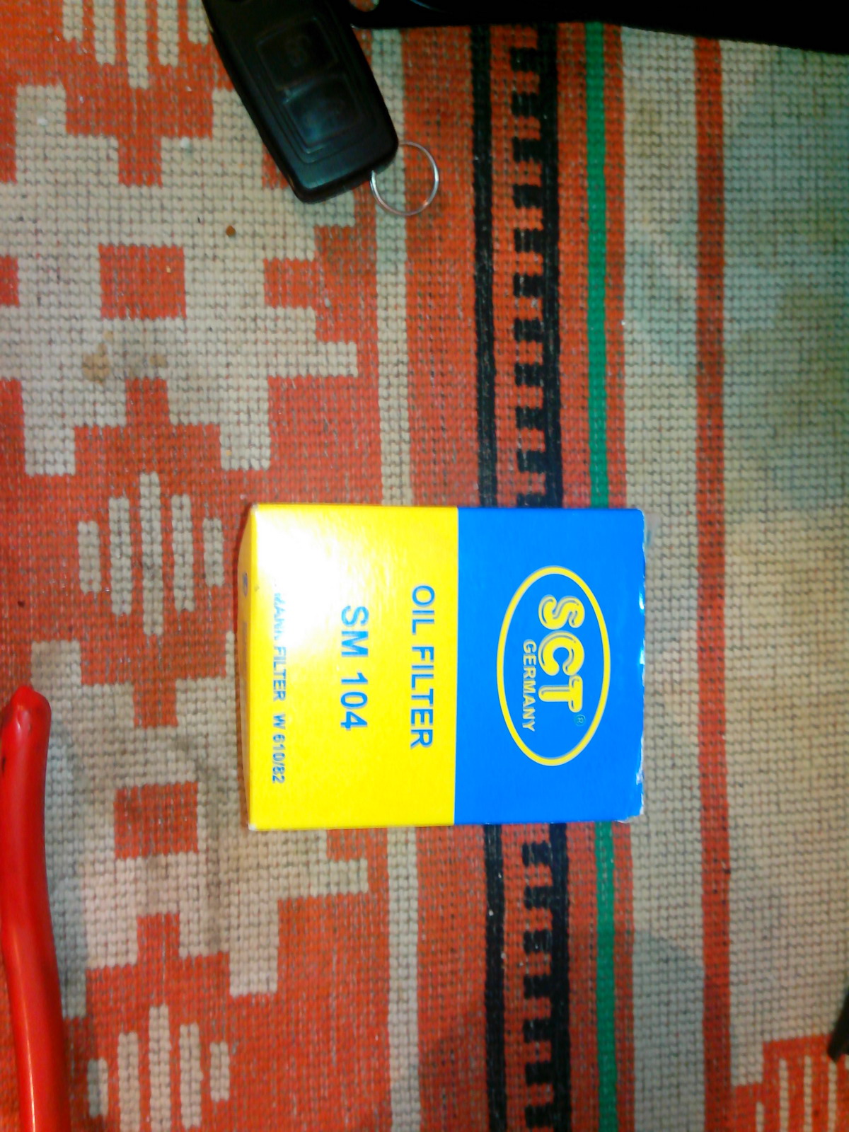

Маслянный фильтр SCT SM 104...Пробился по каталогу, и подошел отлично.

Богдан75 написав:
мотор Актеко 2.0?
такой же как на Эларах?
П'ят червня 14, 2013 17:53
Повідомлень: 2447
Звідки: Киевская область
Повідомлення Re: Что от чего подходит
Да, Актеко 2.0, такой же как на Эларе.
