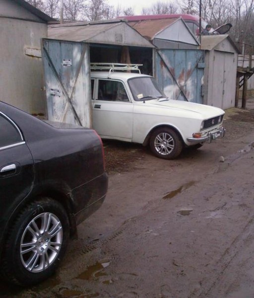

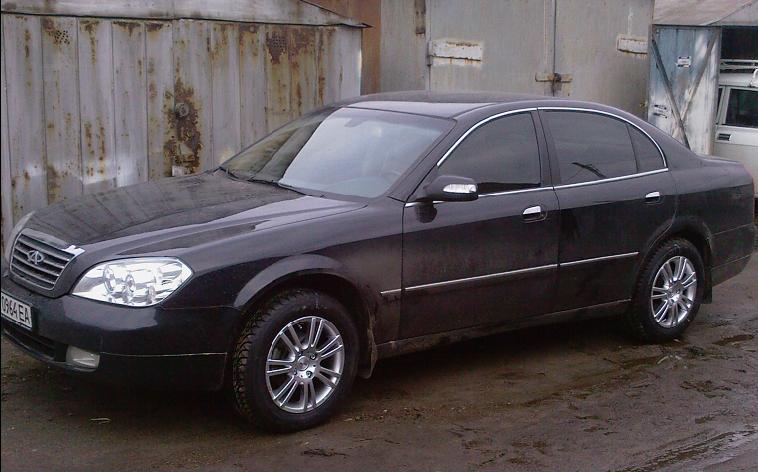

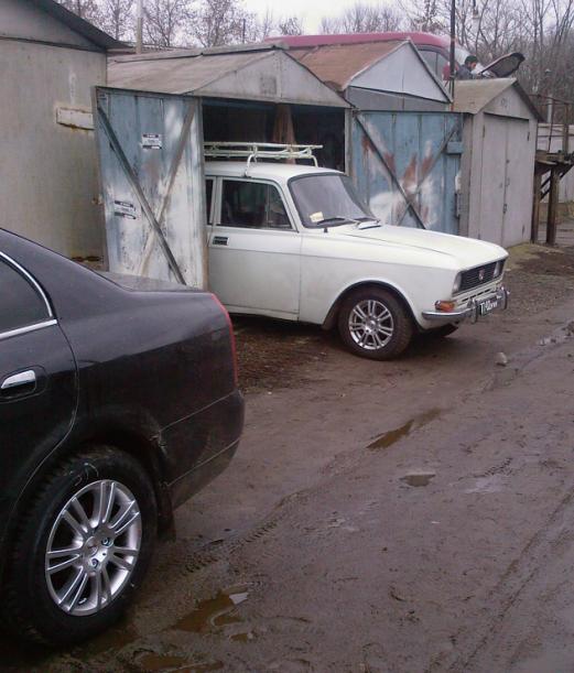

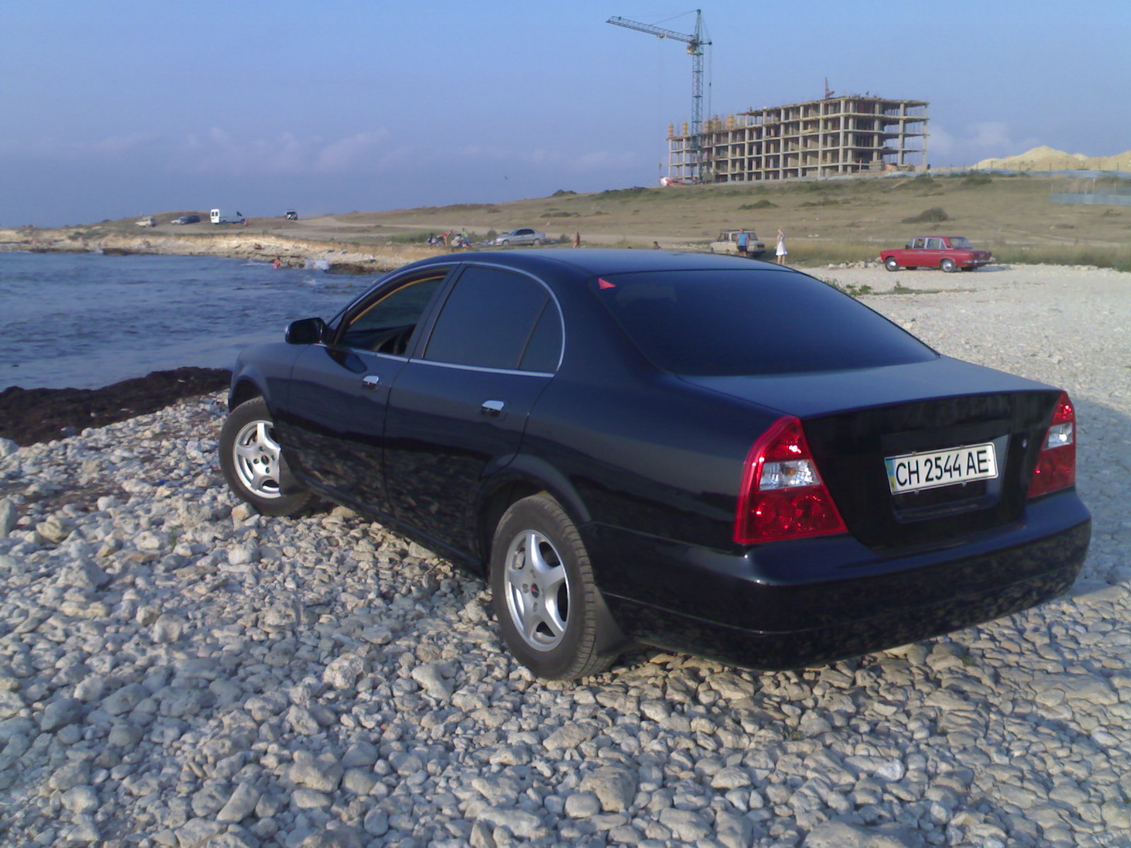

ну вот я на летней резине!
колеса выступают за арки, но, благодаря высоким вырезам и невозможности авто сесть ниже - это не страшно.
215-я, которая внатуре больше, стала походить на резину БМВ 7. Стало намного мягче ехать - очень хорошая резина, как воздушная подушка. Авто выше стало и устойчевее.
Машинко грязноватая, но какая уж есть
Пон березня 09, 2009 17:06 ICQ
Повідомлення Re: Тюнинг Eastar
Всем привет!
Уже полтара года работаю над своим "кораблем"
Совсем вроде разобрался,а аммо ну ни как осилить не могу подобрать!Помогите ПОЖАЛУЙСТО с инфой!

а диски у вас какие?
сбоку не видно (вроде не родные)
Вів березня 10, 2009 10:37 ICQ
Истар то сразу и не узнать, видон американизированый.
Диски вроде как родные присутствуют, а вот молдинги отсутствуют.
Вячеслав написав:
То что колеса выступают за арки произошло очевидно из-за того, что не совсем верно подобраны диски по вылету. Но смотрятся зачетно. Почем опиум для народа.

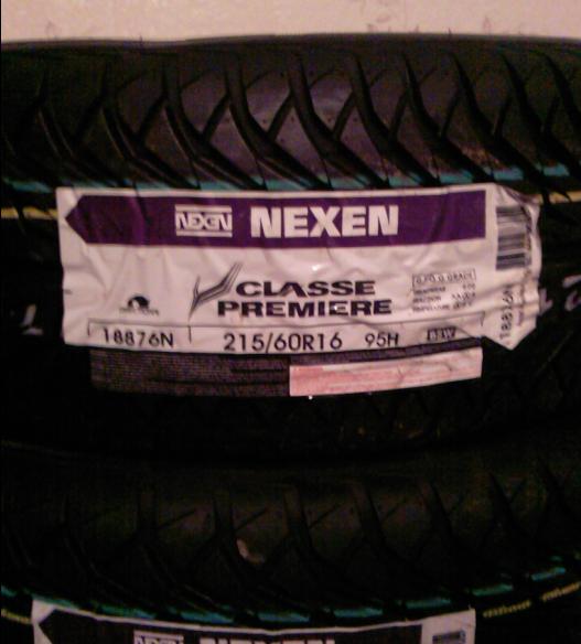

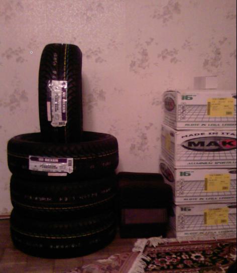

вылет 40 мм на новых дисках - родной 42...45 (разные источники)
Резина 215, но в натуре 221 (222 не помню) мм по каталогу, а как глянуть, так и еще больше
Диск сам 7" шириной
Вобщем это не страшно.... думаю... садились 4 человека на зад, диски в арки не садятся (вырез высокий), но не знаю, как в движении по кочкам будет. В любом случае ставлю на задок газовые аммо с регулировкой минимальной просвета, т.е., ментше чем задам - не просядут. Спереди стоят ограничительные груши - хоть до отбоя на яме - колесо не будет бить по крылу, по вывороту нормально. Меньший вылет нельзя для диска - цепляло бы магистрали на задней оси.
инсталяция:
1. Диски МАК (как хромом покрашены) куплены за 920 грн шт, но давно, щас такие 1300 где-то
2. резина NEXEN 215/60/16 - 830 шт грн у оффиц диллера (щас может больше-меньше), куплена в феврале
3. бортировка 70 грн все
одевал сам :)
Лучше смотреть на в реале
Вів березня 10, 2009 11:39 ICQ
Вячеслав написав:
В реале оно конечно да, но всета-ки погрешность в скорости, причем в сторону уменьшения, надо было брать катки на 215/55/16, а вообще дело хозяйнячее.
по сравнению с родной резиной 205/65/15 эта дает +4 км при 90 кмч
смотрите любой шинный калькулятор
аналог 225/55/16 +0,85 кмч - все остальное меньше!
Вячеслав написав:
диски самые родные,да и комплектация самая простая!
молдинги отрвал,да блеск с фар убрал,решотку усовершенствовал вот и получилась Америка
