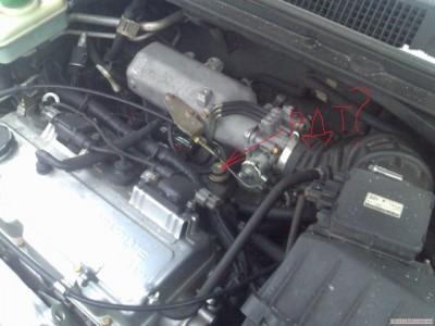

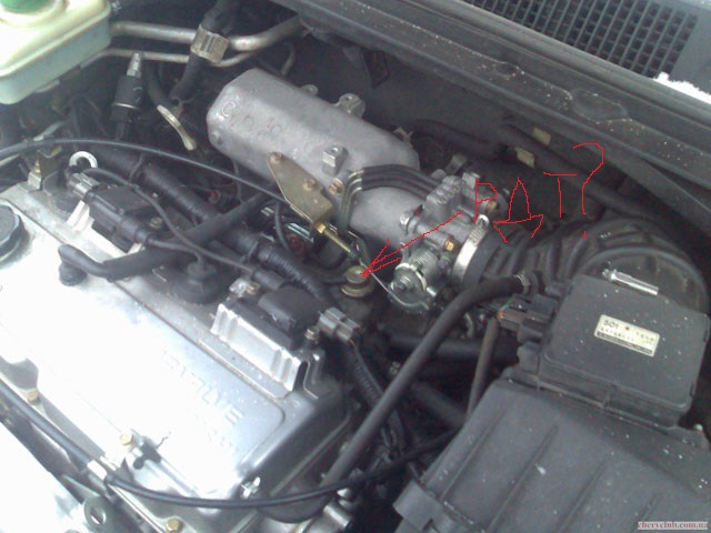

Сообщение Re: Бензонасос
Вот смотрю я на фото модуля топливного насоса и понимаю, что в моём отсутствует такая деталь как РДТ, тем более там ещё и клема массового провода. Я когда менял насос отсоединил всего два провода датчика топлива и фишку с питанием для насоса и никакого ещё провода точно не было.
Повторюсь - так где же РДТ в истаре 2.4? Может он выносной как на той же Волге?

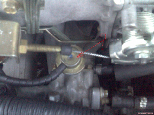

Вот это скорее всего и есть РДТ на истаре 2.4
да это он :-P
Кто менял РДТ на рампе на истаре 2.4? Какой аналог подходит на штатное место, чтобы не колхозить с волговским? На вид вот этот ну прям один в один http://carbonauto.com.ua/tovar_regulyat ... -obraztsa/.
