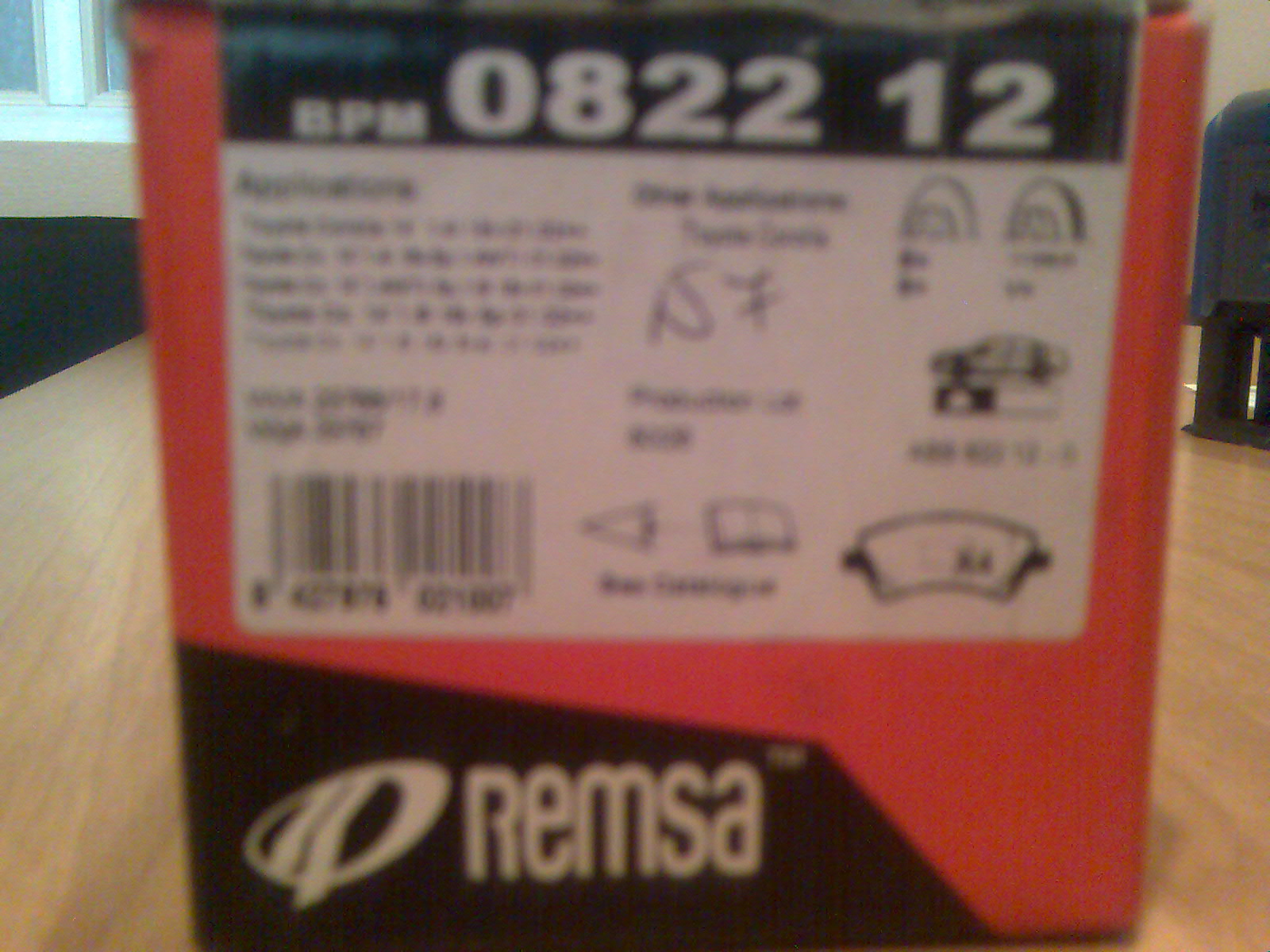

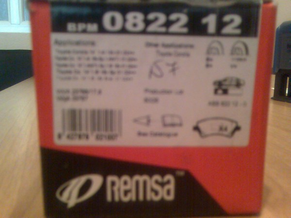

Снимал на телефон, так что качество плохое, если что посмотри на базаре по номеру. на коробке мелким шрифтом написанно Toyota Corolla 14" 1.4 16 v 01.02.
Я покупал в Киеве на Вересневой, отдал 340 гр, спешил не стал искать где дешевле.

Респект Viktorovich, судя по картинке в правом нижнем углу, такие же установлены и на моем Истаре тоже, будем искать.
