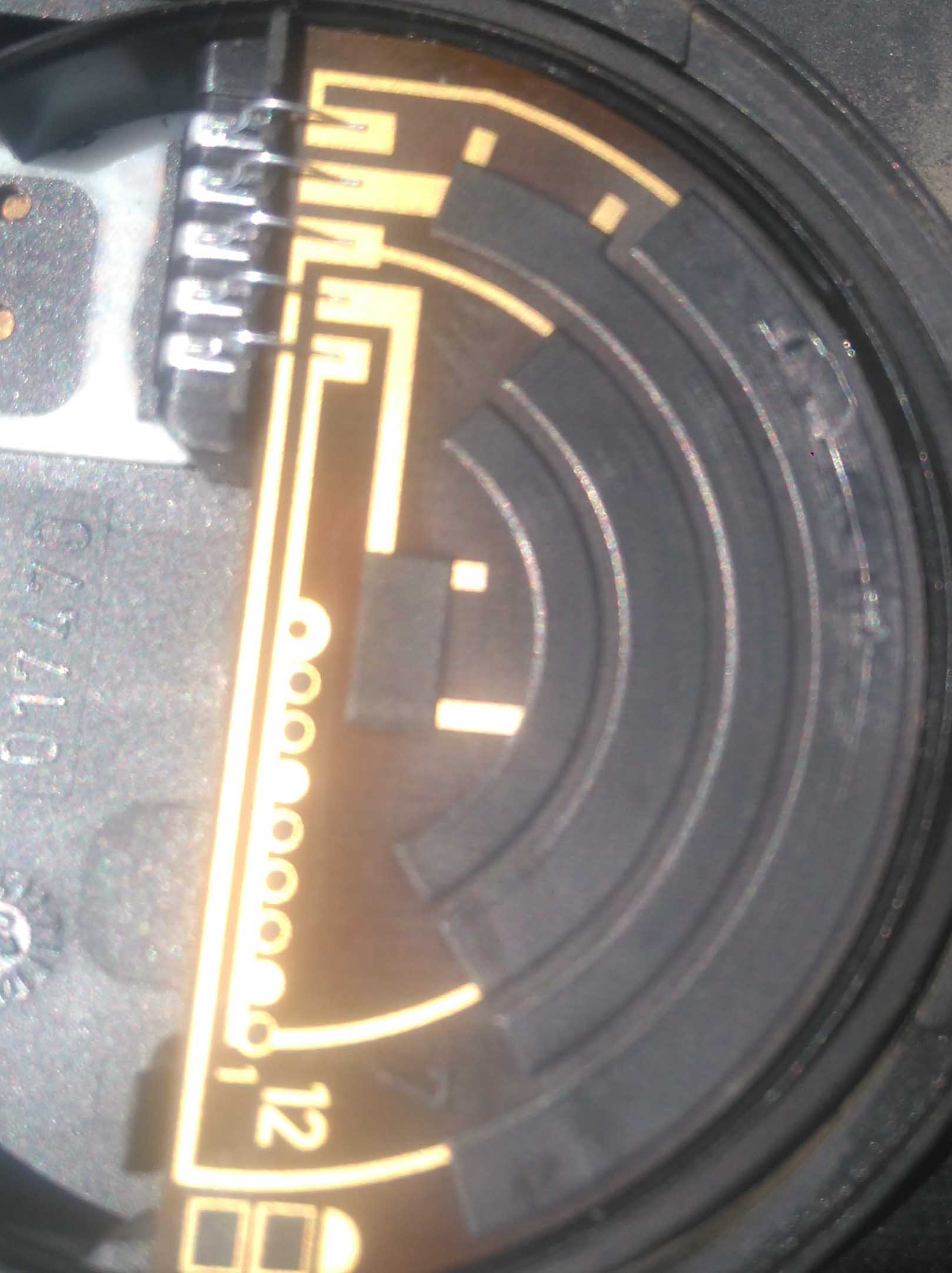

1545 - ошибка , намекающая на несоответствие расчетного и фактического положения дросселя , т.е. или подклинивает (из-за сажи на лопате) или люфтит.
Насколько могу предполагать - дроссель внутри уже отмыт до состояния "как у кота яйца" , соответственно осталось снять с него пластиковую крышечку , визуально обнаружить износ нескольких зубов пластиковой шестерни и успокоиться)))

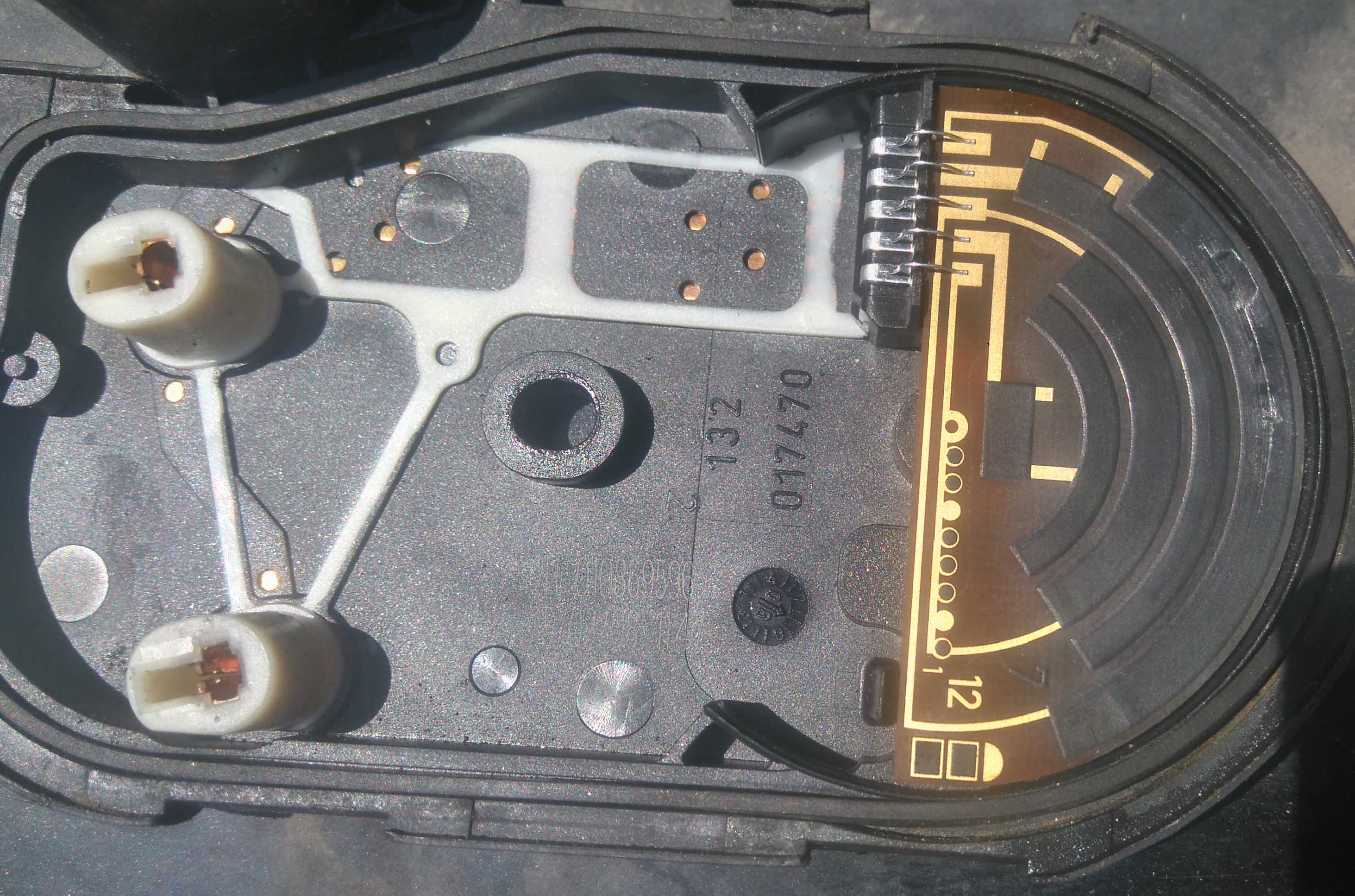

В том то и дело, что износа нет. А приоровскую рассматривал только из-за крышечки, отличие в 3 последних цифрах на крышке(по идее он без подогрева), но все равно не вариант,т.к. цена 1 в 1 +/- с Истаровским.
Износ есть на одной из дорожек вытерт микромилиметр верхнего слоя.

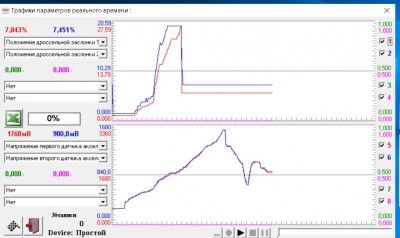

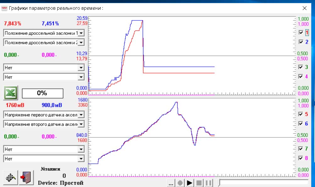

Вот что выдал тигго диаг( момент , где прямая линия на дроссельной заслонке- педаль график рисует).

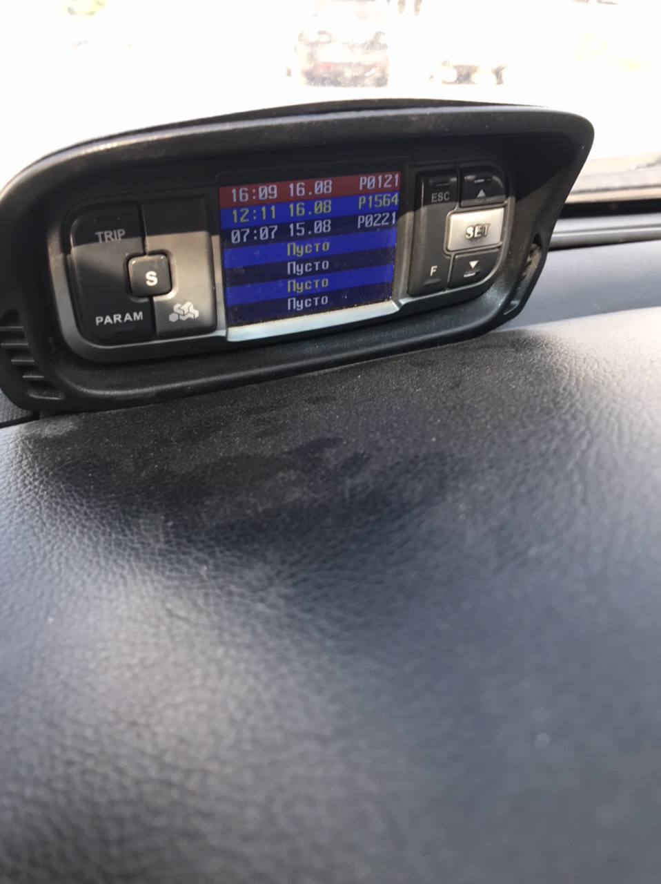

Ошибки сбрасывал. Но после манипуляций и подгибаний контактов, появились еще ошибки 1558 и 02ХХ(не запомнил, что-то тоже по дз).
Истровских дз что-то нет в наличии, уже обзвонил пару магазинов.

На проблемы в резистивном слое контроллер "ругается" ошибками 0121 или 0221.
Если вы чертовски уверены , что с механикой проблем нет , то остается цепочка ЭБУ-проводка-электромотор привода заслонки , а конкретнее - состояние щеточного узла , добротность контакта переходных разъемов (дроссель , ЭБУ) и собственно драйвер управления дросселем в ЭБУ.

Сейчас ошибка выскакивает именно на 2000 об, если быстро проходить этот промежуток, то лампа ЕРС мигнет и потухнет, когда снижаю обороты, то тоже мигнет и тухнет, но в основном снижается медленнее , чем идет набор, поэтому и не тухнет.
Тоесть ошибка 1545 - это люфт шестерен? Но это не лечится? Также сейчас попутно уже есть ошибки 0121 и 1558(не сбрасывается). Но зато хоть дает поднять обороты больше 2000, но очень медленный разгон, в горку то вообще капец.
По графику получается педаль рабочая?

Имел ввиду износ на дорожках есть, а на шестернях нет. Но все равно восстановить дорожки нельзя.

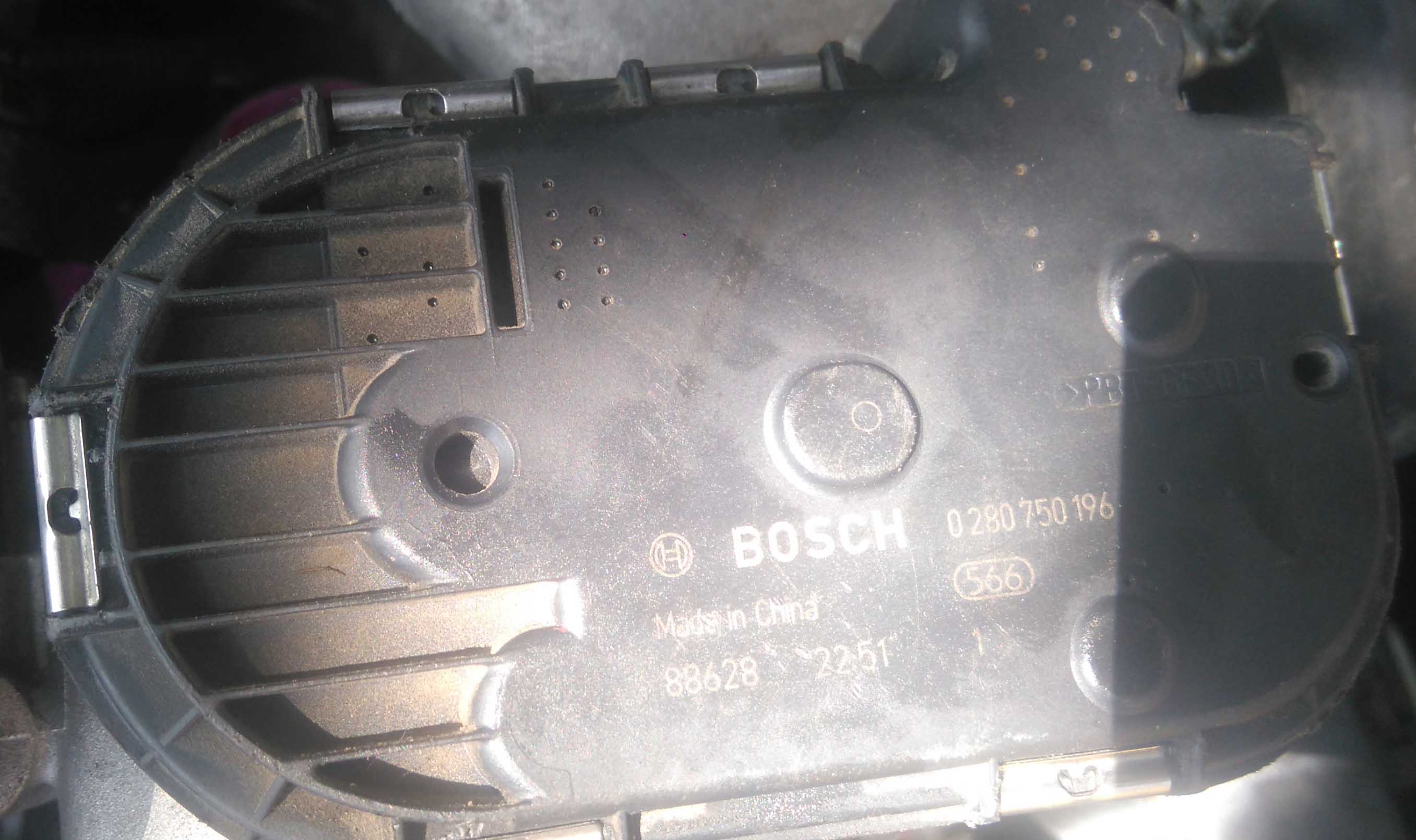

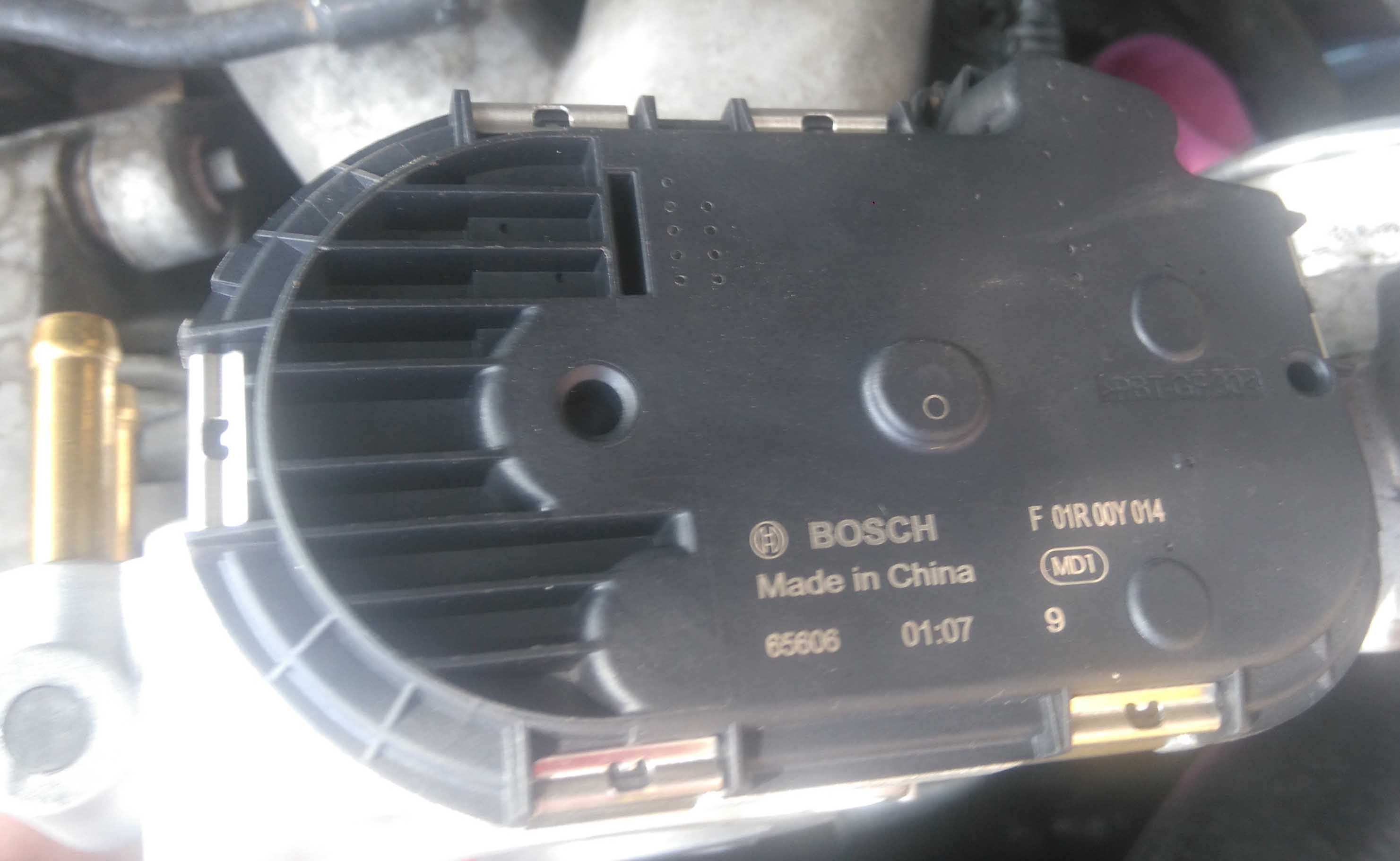

У нас номер ДЗ 028750196, на форуме писали подходит 1 к 1 от уаз , но без подогрева 0280750151. Есть еще тоже бош идет как аналог нашей по Экзист - f 01r 00y 014(есть в наличии)

Заменил заслонку. Даже разгоняется резвее. Единственное, что если оставить зажигание включенным , то через минуту заслонка снова начинает издавать писк. А потом выскакивает ошибка 1559- ошибка адаптации, хотя первый раз , когда пищит и перестает, то нет этой ошибки. Пока ни на что не влияет.
Пару фото.
