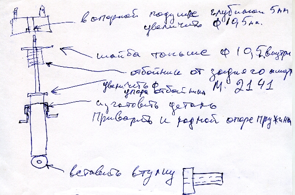

Каяба дешевле по цене и соответственно по качестве. Их давно уже не делают в Японии. Много случаев возврата. А после переделок у тебя никто их не возмет.
Еще, очень большой минус: много переделок. Изменяется как сама конструкция амортизатора, так и родних Истаровских деталей связанных с амортизатором. И в конце концов, на каябе чашка приварена к амортизатору, как её увеличить под нашу пружину.
Потому, считаю вариант с каябой не резонный поскольку больше заплатишь за переделки чем за сам амортизатор плюс наносятся непоправимые увечья деталям нашого автомобиля. Ну и гарантия само сабой теряется. Этих минусов при установке Коняк нет.

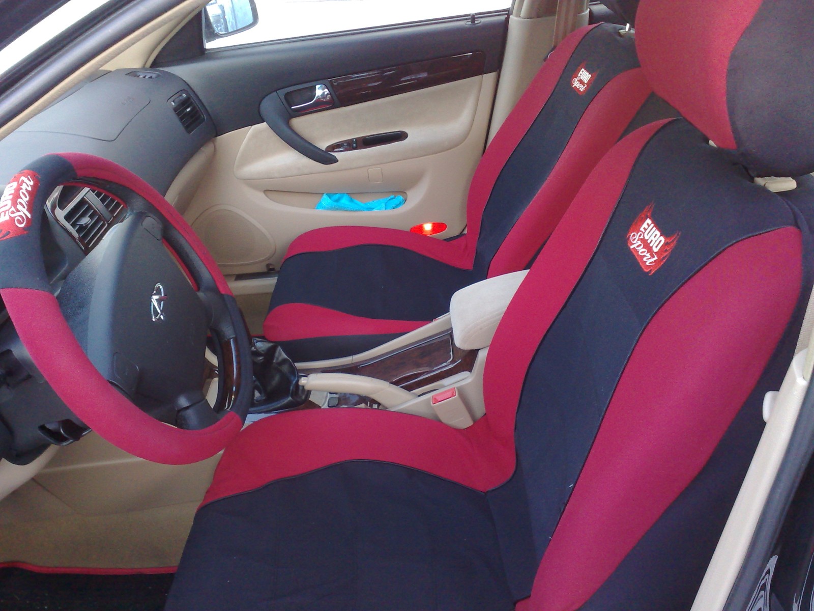

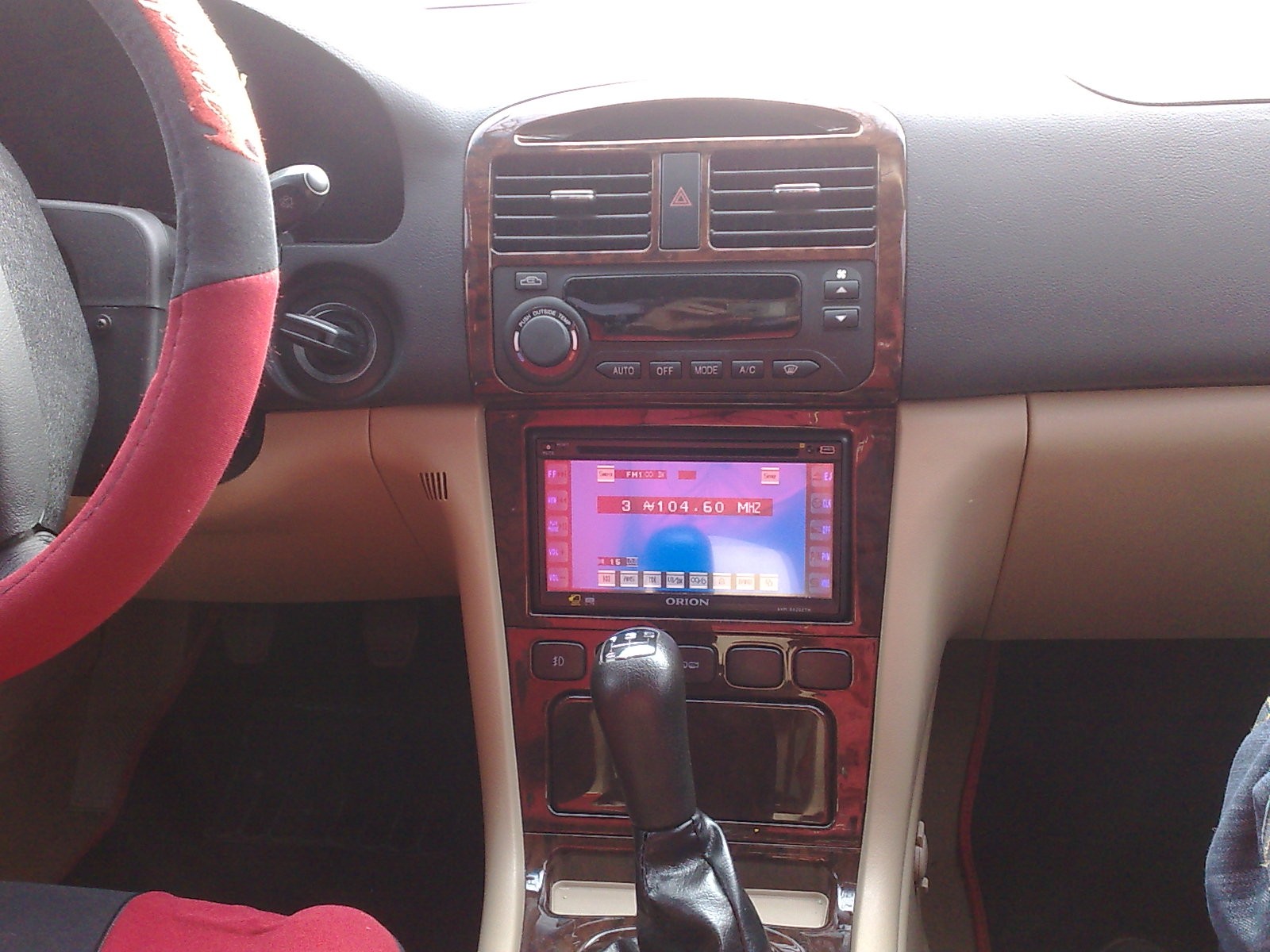

пару фоток моей eastar
