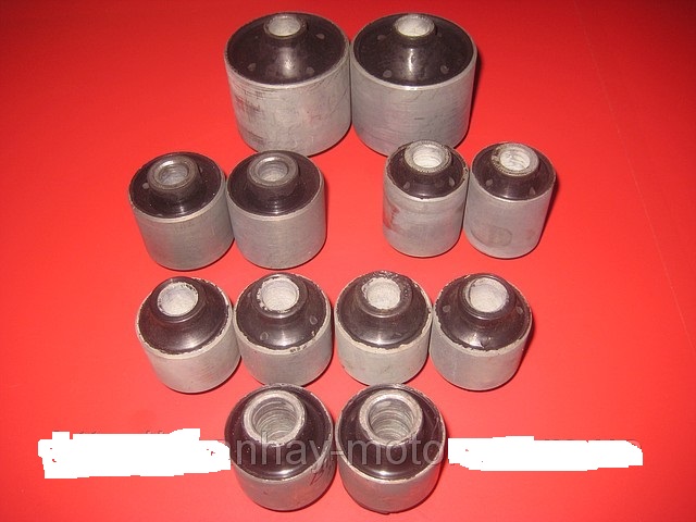

Кто то может пробовал ставить в рычаг поперечный задний B11-2919010 такие сайлентблоки (пишут Украинские) увидел в инете по 116 грн, интересно как ходят или лучше рычаг купить за ~200грн?
Пон жовтня 13, 2014 18:39
Повідомлень: 934
Повідомлення Re: Что от чего подходит
Брал китайский рычаг, 2000 сайлентблок не прошёл, порвался, подобрал с шевролета, номер уже не помню.
Пон жовтня 13, 2014 21:39
З нами з: Вів жовтня 07, 2014 13:34
Повідомлень: 3
Звідки: Славутич, Киевская обл.
Автомобиль: Chery Eastar
Я заказывал 2 таких рычага, напутали один что нужно прислали, а вместо второго тягу нижнюю B11-2919010. Подобрал на рычаг сайлентблок вроде с Ваза 2108 поставили кудесники на сто, но додумались родную железную обойму убрать с рычага, проехал ~2500 частично вылез с своего места и тарабанит левое колесо на неровностях. Теперь и не знаю с ваза опять ставить с родной железной обоймой, с Одессы заказать сайлентблок под наш истар или рычаг купить. Качество нового рычага не вызывает доверия, который с права сейчас стоит и проехал тоже около 2500км.
