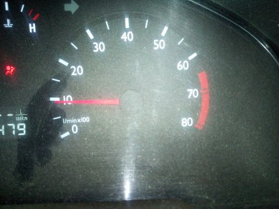

После пуска двигателя - обороты сразу устанавливаются как на фото.

Повідомлення Re: Диагностика, коды ошибок
На истаре стоит электронная дроссельная заслонка, как и педаль. Если рассудить, то за прогревочные обороты отвечают датчик температуры и сам дроссель, а так же сигнал от мозгов ( может еще что, но не вспомню сразу). Лямбда вступает в работу позже. Смею предположить, на основе твоих ошибок, что что-то с датчиком температуры или с самой дроссельной заслонкой. То, что датчик температуры проверили, не факт. Попробуй прочистить саму дроссельную заслонку и контакты на фишке. Сними крышку воздухана с дроссельной, заведи и прямо в дроссельную заслонку очистителем карбюратора пшикай. Желательно это делать на повышенных оборотах, пусто кто - нибудь погазует. А лучше снять полностью дроссель и пропшикать тем же очистителем с обеих сторон. Заодно почистишь и впускной коллектор от маслица.
