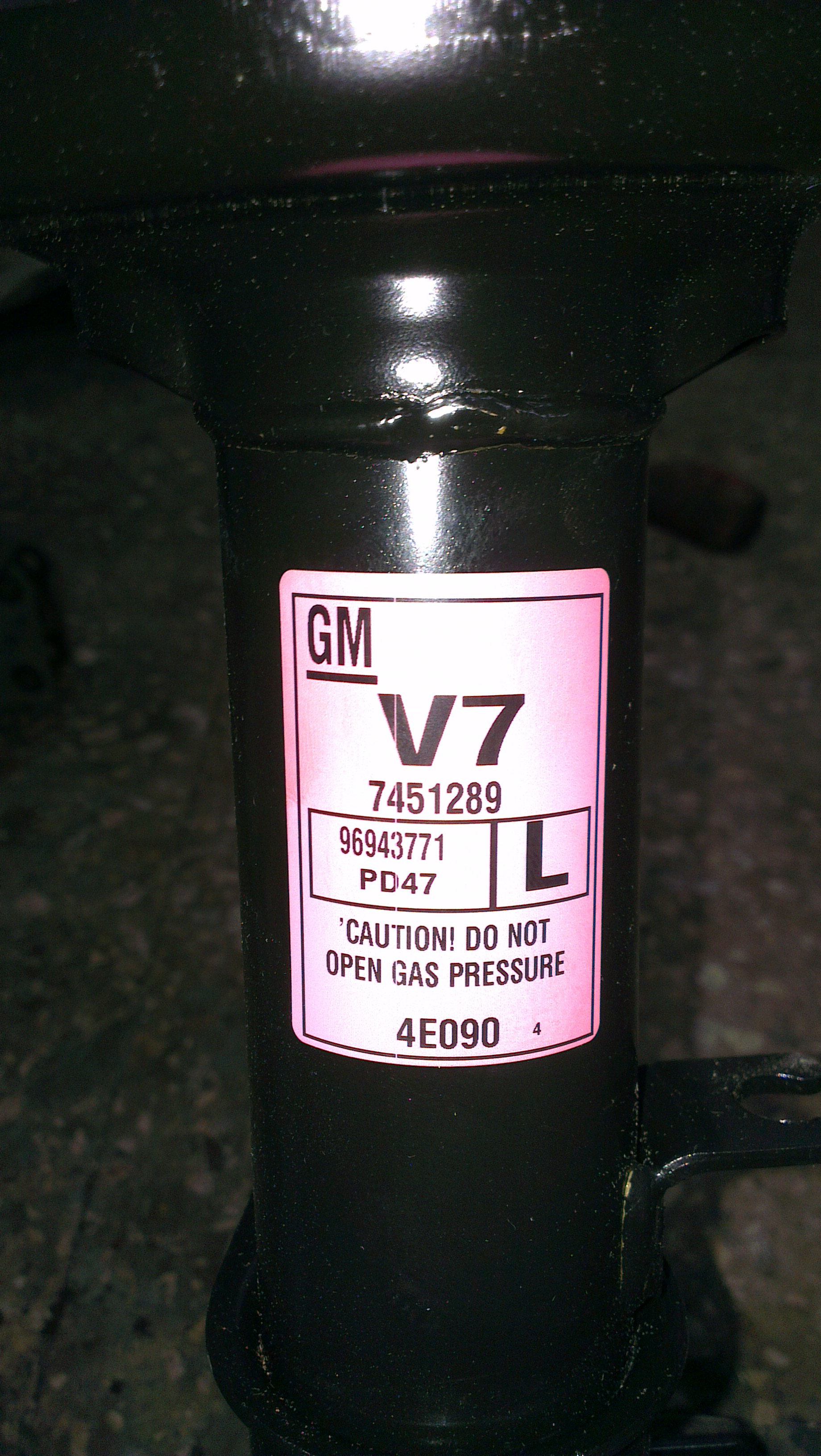

Повідомлення Re: Что от чего подходит
Передние амики становятся с эпики.
Без переделок и колхоза.
Пон листопада 24, 2014 22:07
Повідомлень: 934
MAKC написав:
Передние амики становятся с эпики. Без переделок и колхоза.
Только на форуме эпиководов они жалуются на родные стойки, что машина как "кисель" на дороге.
